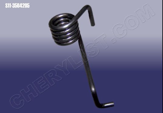

Google в помощь. Тут машинка до болтика описана, главное или знание английского (как в моем случае) или гугл транслейт. Под данной картинкой номера всех з/ч крепления задних колодок. Вам наверное вот это нужно S11-3504205
Ну либо все остальные номера деталей есть под картинкой на ссылке. Пользуйтесь на здоровье.

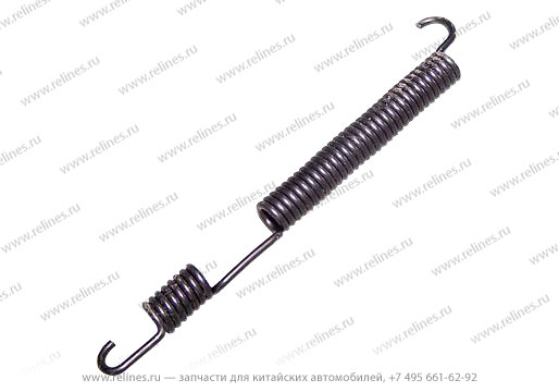

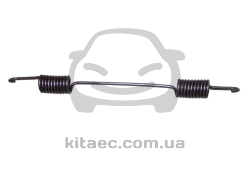

Методом угадывания цифр исходя из запчасти S11-3500000, удалось подобрать S21-3502180, S21-3502132, S21-3502131, S11-3504205, S21-3502133. Либо барабан в сборе либо вот так частями, думаю можно найти на одном сайте.
Почти все от джагги, но думаю взаимозаменяемо, выглядят следующим образом:
