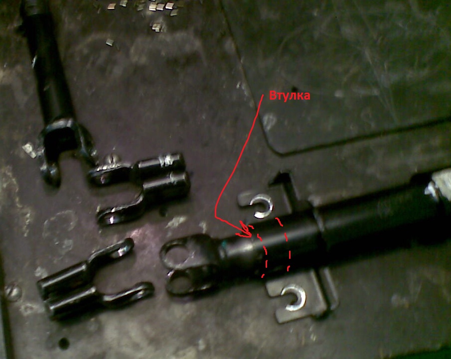

Это скорее всего болтается рулевой вал в колонке, мне выточили новую втулку (из полиоксиметилена) и в крестовины вместо игольчатых подшипников тоже поточили втулки и я забыл, что такое стук крестовин.

Можешь туда сделать втулку где на картинке нарисовано. У меня очень сильно тарабанит. Нет возможности стоять на месте на холостых, стук очень сильный. Если на руль положить руку то стук проходит. Т.е. дать ему небольшую нагрузку.

Втулка на рулевом валу поможет, только выточить и вставить некогда...

Егор, сделай втулки для народа, плиз!

по позже сделаю)
прям так уж невозможно)
все возможно) главное желание)
у меня сейчас времени просто мало, сьемки появились да и станок новый сейчас запускаю, закончу со всем - сделаю
чтобы сделать втулки -надо колонку разберать) а мне ездить каждый день надо)

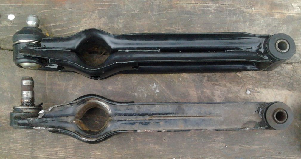

Здравствуйте подскажите пожалуйста,меняю передние рычаги как перчитки,то шаровые стучать начинают,то саленблоки стираютса,последний раз поставил с матиза проехал 10000км,рекорд,родные две,три тысячи.Опять стерлись саленблоки и втулки в рычаг рвет,за два дня поменял три раза втулки,сегодня опять порвало.подскажите кто знает что делать?Пробег 150000км.

Какие то чудеса я поменял и забыл. Развал пофиг резину просто будет жрать и все. Фото рычагов в студию пожалуйста.

Поменял полтора месяца назад так-как стал хрустеть при трогании .Сравнивал старый и новый .Старый помощней и железо толще и тяжелее .Визуально саленблок вроде нормальный ,думал зря снял но после установки нового хруст ушол .Пока нормально.
