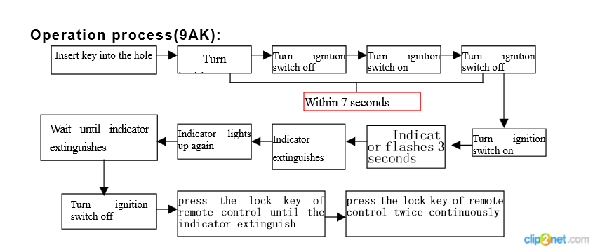

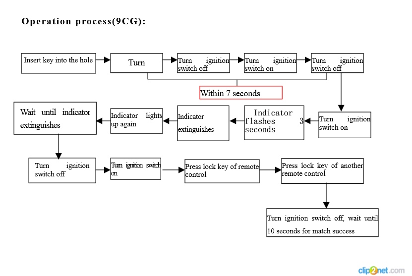

Чем больше читаю тем больше у меня крепнет ощущение что вы несколько не о том чипе говорите о каком думаете.
На QQ нет иммобилайзера в том смысле в котором он обычно подразумевается на более дорогих машинах т.е. у нас нет в ключе чипа-транспондера.
У нас просто штатная сигналка встроена в систему управления двигателем и не даёт запустить последний в случае если машина на охране. Соответственно нет никакой специальной сложной процедуры записи кода в чип-транспондер (по крайней мере я никаких упоминаний о таковой не встречал), а просто новый ключ "привязывается" к бортовому блоку сигналки.
Вот описание блоков и процедуры программирования ключей (увы на английском).
Division and match of QQ remote controls.pdf

що мені стало відомо...
те що в коді запчастини (S11-9AK7900017BA) перші 3 символи після "S11-" означають Supplier Code.
в даному випадку це "9AK"
тому й продаються різні брелоки.
бувають такі:
A 9DW new type
B 9DW old type
C 9AK
D 9CN
E 9CG
F 9EH
G 9EU
детальніше тут: http://www.freewai.com/remote-controlle ... -2151.html
для того, щоб підібрати свій код, треба глянути на брелок (якшо ви не втратили останього) і на ньому має бути зображений один з можливих кодів (9DW, 9AK, 9CN, 9CG, 9EH, 9EU). місце розташування коду відрізняється в залежності від самого коду. ОСОБЛИВО УВАЖНИМ треба бути в тому, щоб знайти код саме на брелоку (попередньо роз'єднавши від металевої частини ключа), а не на металевій частині ключа, оскільки вона теж має код, який скоріш за все відрзняється від коду на брелоку. так у мене код металевої частини 9CN, а код на брелоку 9EU.
відтак я шукаю запчастину по коду S11-9EU7900017BA, проте такої на наших інтернет магазинах не знайшов. можливо якийсь інший може підійти, але не будучи в цьому впевненим, не бачу сенсу купувати будь-що.
наразі буду продавжувати досліджувати це питання.
