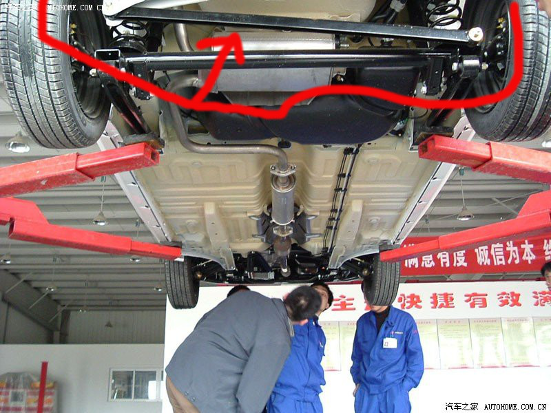

Повідомлення Смещена задняя балка
Заметил что у меня на QQ смещена в лево задняя балкаотносительно кузова.Приэтом все огригаты задней подвески визуально целые.Оброщал внимание на другие QQ и у некоторых была токая же ситуация.Что это может быть?

:? Сфоткай что ли, посмотрим, желательно четыре фото: 1)правую заднюю арку относительно колеса; 2)левую заднюю арку относительно колеса; 3) вид сзади (корма); 4)агрегаты задней подвески, тоже сзади в основном чтобы хорошо было видно поперечную тягу. Опиши ощущения при езде, что не нравиться. Посмотрим, послушаем. Будем лечить по фотографиям. :viking:

На фото - идеальная задняя подвеска. О наклоне идет речь? Или я не правильно поняла что именно и как смещено.

Повідомлення Re: Смещена задняя балка
нет, вся задняя ось приблизительно на 2 см смещена ,если смотреть с зади в лево.
