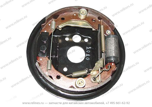

Сообщение Задние тормозные механизмы
Кто знает, от матиза подходят задние тормозные механизмы. На фото вроде идентичны.

Сообщение Re: Задние тормозные механизмы
RedFox писал(а):
Присоединяюсь к вопросу, так как хочу поменять колодочки на все 4 колесика
А вы о колодках или обо всём остальном? Если о колодках то подходят, я себе уже второй комплект купил (remsa), так даже на коробке написано что на матиз
На мой взгляд они одинаковые (см. фото). Если подходят тормозные колодки и тормозные цилиндры, то в чем проблема в остальном?(пружины, пружинки, болтики и т.д.). Колодки и цилиндры ставил от матиза - подошли.

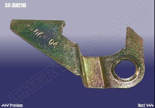

У меня паламались пружинки и фигнюшка на фото
На перед подходят колодочки от ланоса 1,5. Передние тормозные супорта тоже одинаковые (с ланосом).
Делал сам такую из листа нержавейки, побоялся, что от матиза не станет
Менял не давно задние колодки, цилиндры и все пружины - все подошло от матиза. В матизе только планка другая, та что регулируется, остальное все подходит. Пружины - дорогие шо ппц, но качество хорошее, не такие как родные.
Сегодня поставил задние тормозные механизмы в сборе от матиза на свою ку-кушку .Встали идеально!!Единственное,там нет отверстия для датчика ABS.Но при большом желании,можно просверлить.Тормозные барабаны не подошли.
