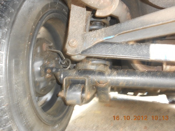

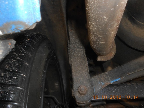

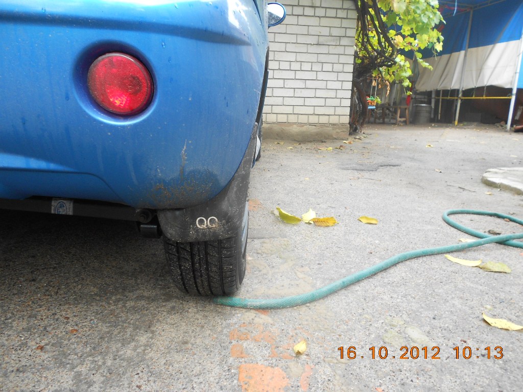

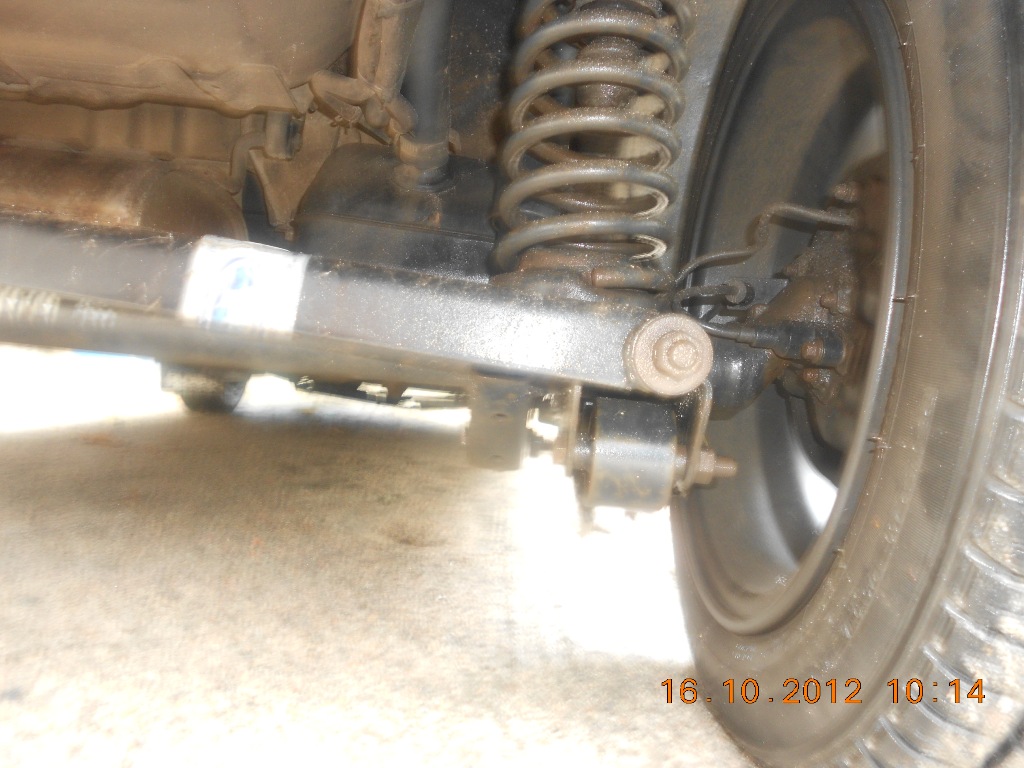

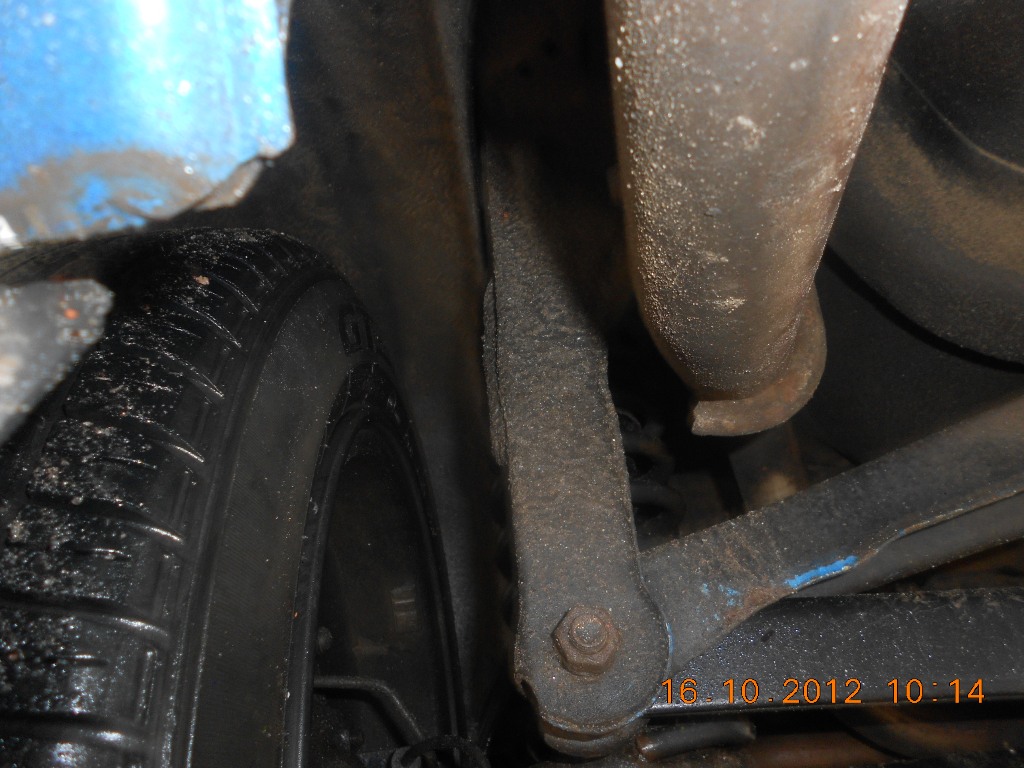

Когда пишешь ответ, чуть ниже Имя файла и строка обзор, ну а дальше разберешься, я так вставлял. Идеальная подвеска как на фотках Mar'ka не интересно, и на подъемнике можно не увидеть смещения потому что когда машину поднимают смещение может уходить, если уходит значит это поперечная тяга.

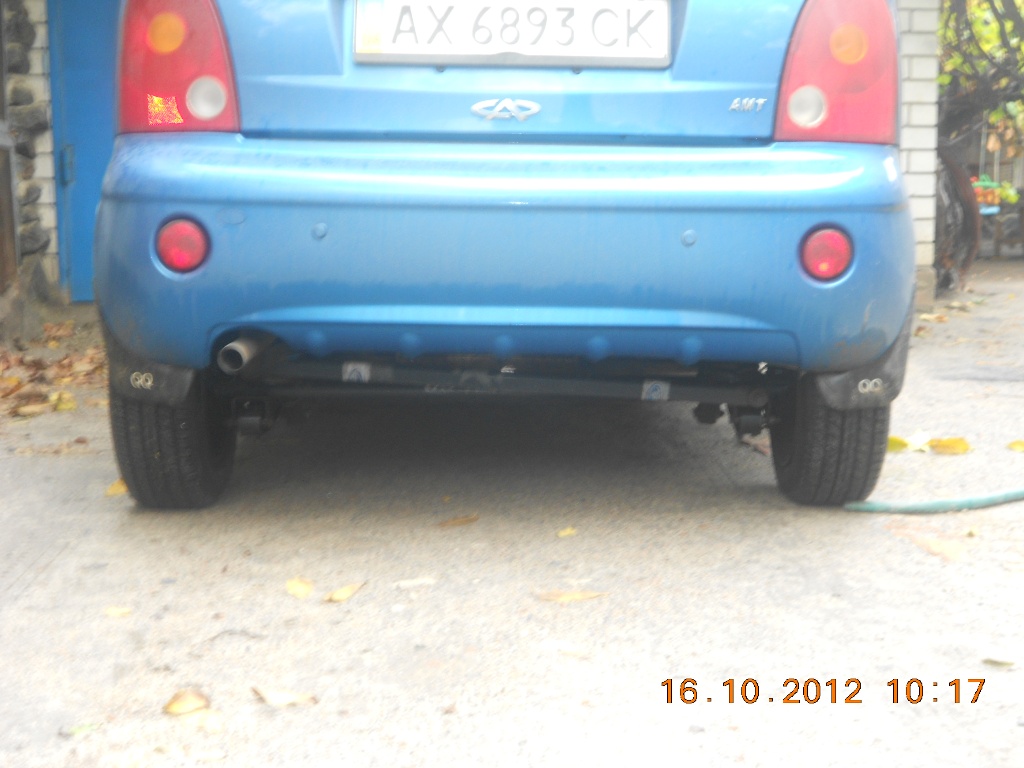

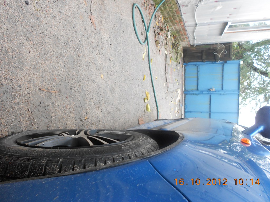

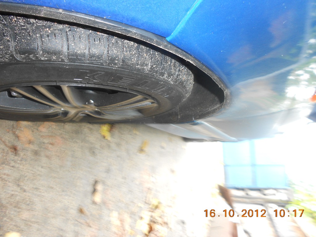

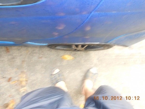

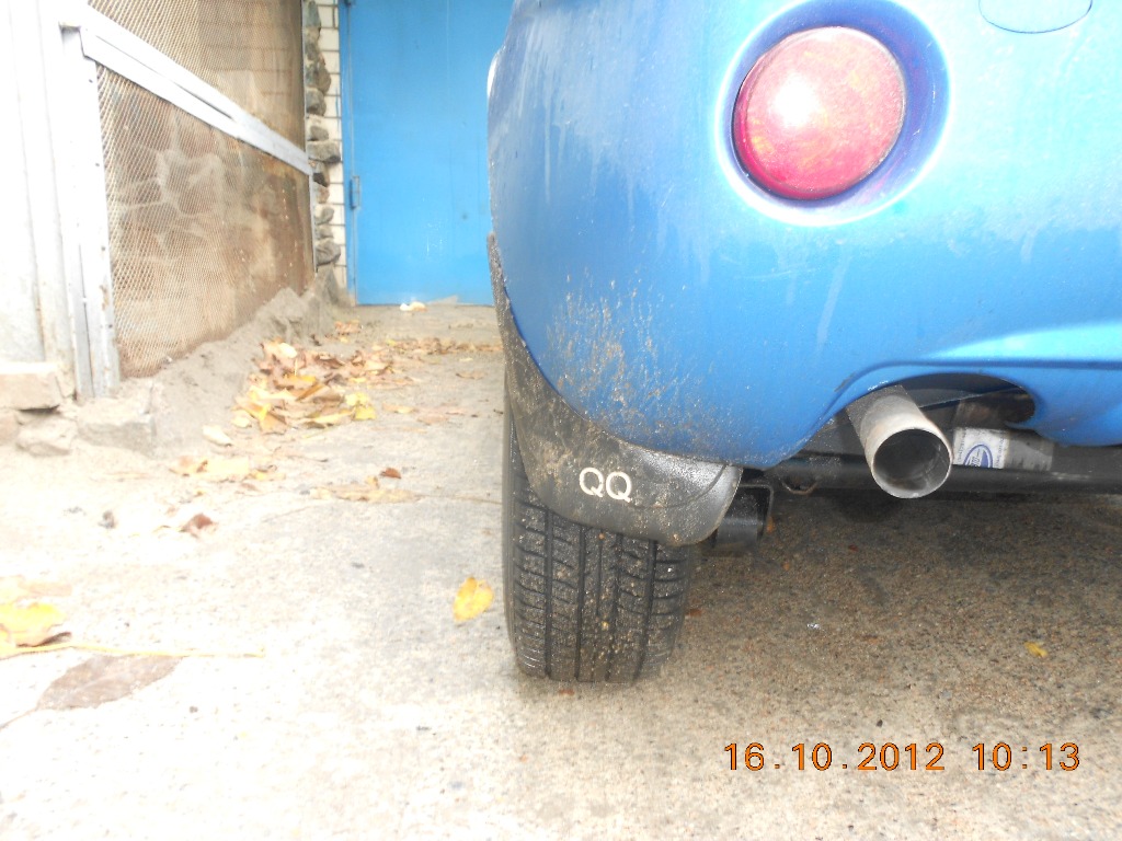

Заметил что у меня на QQ смещена в лево задняя балкаотносительно кузова.Приэтом все огригаты задней подвески визуально целые.Оброщал внимание на другие QQ и у некоторых была токая же ситуация.Что это может быть?

Да смещена сильно. Если машина на гарантии то вперед к официалам на замену поперечной тяги, если нет, то замеряем длину поперечной тяги, ищем новую, замеряем, приходим к выводам, если замеры вашей тяги и новой (желательно несколько промерять) совпадают, то вопрос переноситься к креплению тяги, думаю скорее всего к кузову. У меня балка стоит ровно попробую вечером померить длину. Будет вам +1 замер для сравнения.

960 мм от середины болта до середины болта. Замерял в темноте на коленях почти на ощупь поэтому +/- пару мм извини :(
