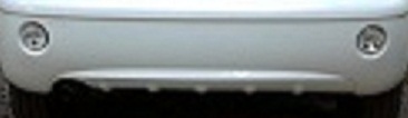

У меня была тоже правая обманка. Насчет уязвимости, я переделывал эти родные задние противотуманки, нашел на базаре белые круглые противотуманки подходящие по диаметру, которые обычно ставят дополнительным светом в перед, разобрал купленные легко, отражатель со стеклом отделились от корпуса легко, а вот с родными помучился, отпиливал ножовкой стекло от корпуса при этом оно даже не потрескалось, я даже удивился качеству и толщине пластика, так что мелкие камушки ему точно не почем.
Фото0478.jpg [ 27.48 КБ | Просмотров: 2560 ]

а зачем назад белые туманки????

Подключил к заднему ходу, светят когда сдаешь назад, видно лучше в темноте куда едешь. Для меня это более функционально, и на белой машине лучше смотрятся чем красные.

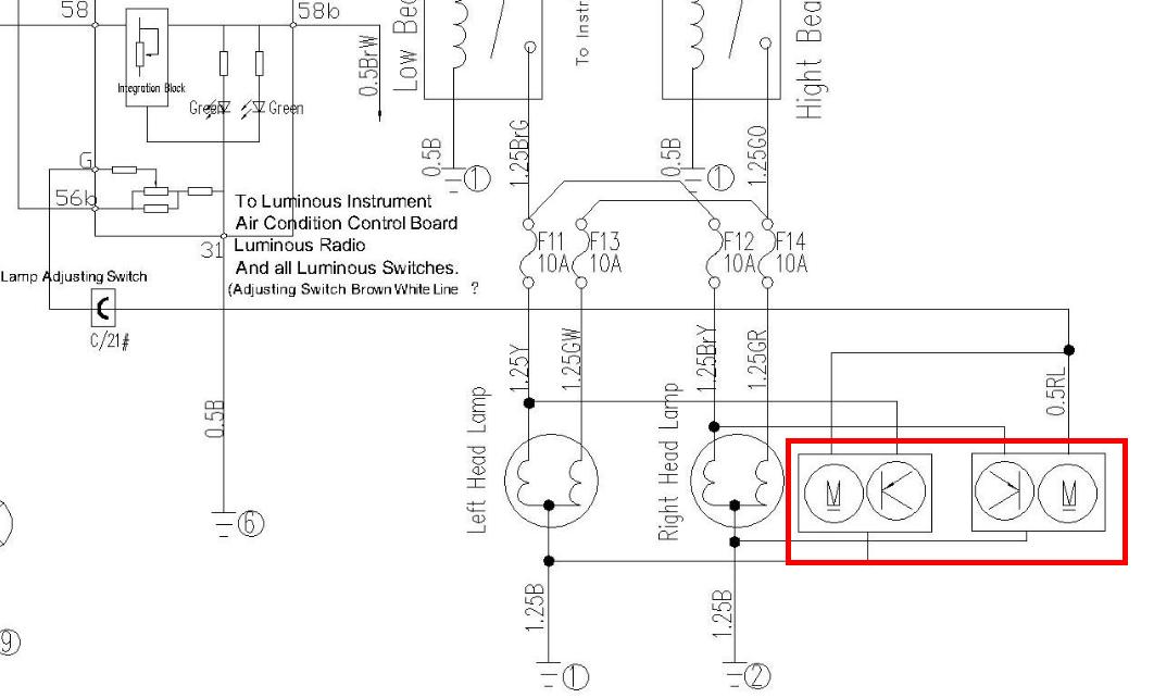

Всем привет.
сегодня рассматривал принципиальную схему QQшки и нашел на схеме два узла, я так понимаю у нас работает авто-коректор ближнего света?
Безымянный.JPG [ 69.66 КБ | Просмотров: 3263 ]

Лампочку менял, никаких приводов не заметил. 8-)

Приводов нет на фарах. Может можно подключить, раз схема есть

Насколько эта схема соответствует? Какие привода ставить? Есть ли проводка? Слишком много вопросов, а в ответ только одна сомнительная схема. Хотя если копнуть, кому оно интересно думаю можно попробовать что то сделать. Точно знаю что у меня на машине приводов нет и проводка никакая в фары не идет. Так что я так понимаю, делать тому кто это задумает придется все с нуля. :viking:
