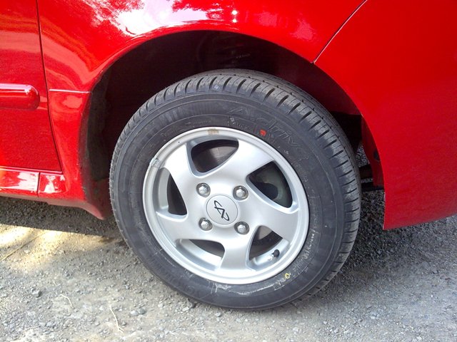

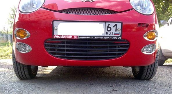

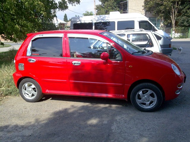

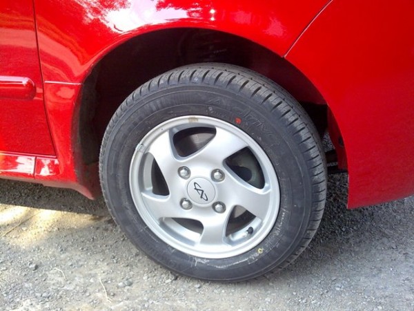

Понимаю - не ново :) и все же - поставила сегодня вместо штатных Wingro, честно откатавших 50тык, Yokohama 165/65/R13 Т77 A-drive.
Небо и земля, я вам скажу! :-P
В полном восторге!
Успела опробовать и на сухом и на мокром асфальте (к вечеру как по заказу - дождик :))
Мелкие неровности машина теперь проходит мягко, бОльшие ямки - перекатывается с едва уловимым "пум-пум", раньше только и слышалось - "бдым!" :shock: На скорости до 80 - машина катится значительно устойчивее, быстрее еще не пробовала - по городу целый день, может завтра на трассу выберусь, посмотрю как там будет.
В повороты входит без особых кренов, раньше страшнее было. Я хоть и не гонСЧеГ, чтобы в повороты на 90 входить, но сегодня на пустой, после дождичка дороге пробовала - на 60 в поворот под 90 градусов - легко! без истерик. И торможение - на 5+. Так что Yokohama рулит! :-P Мое ИМХО, на своей шкурке опробовала :)
Да, и самое главное - тихая! Теперь я слышу только шум мотора вдалеке и Усё! :)
