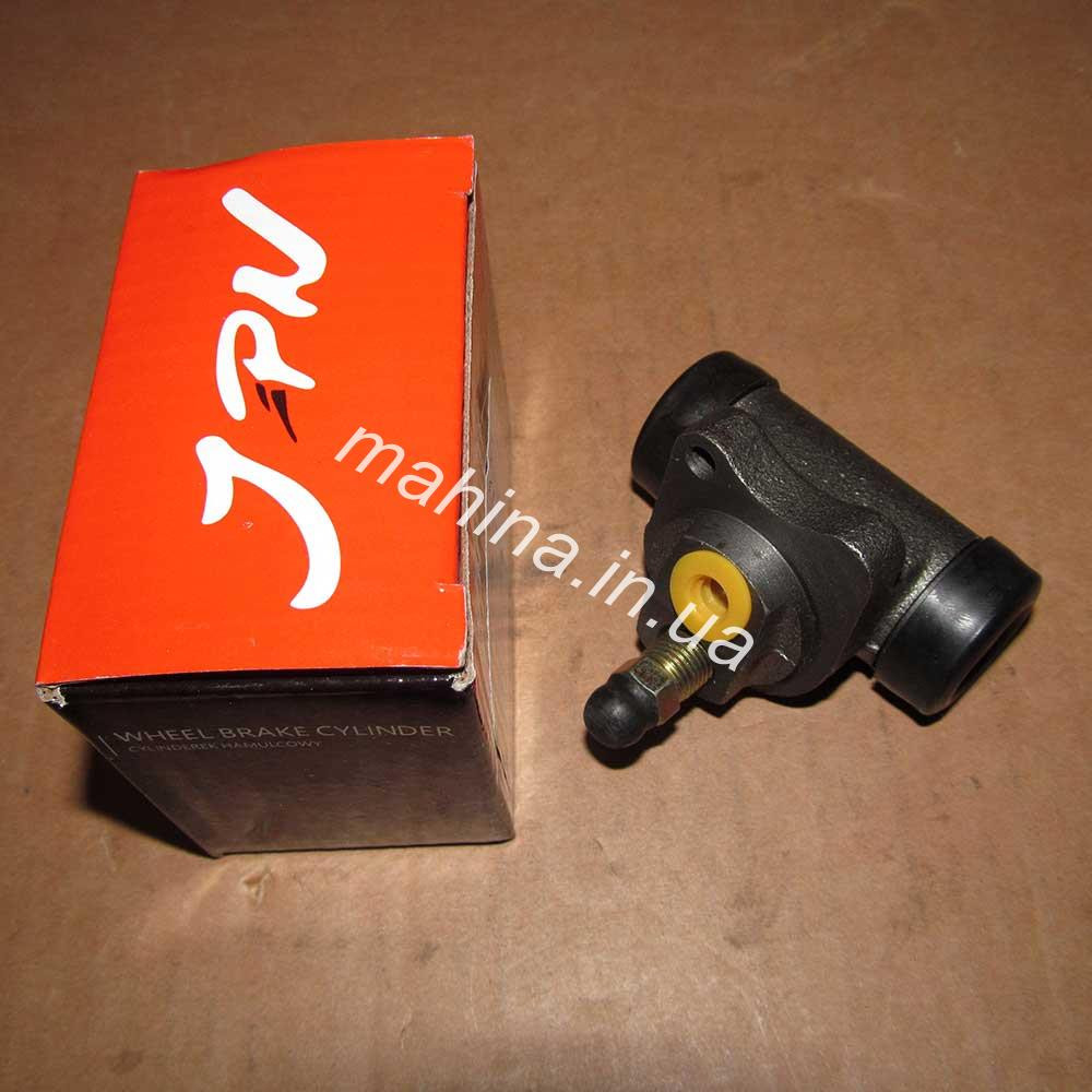

цилиндр тормозной задний JPN (позиционируют, как на матиз и чери куку) в барабан на кукушку 2007года не подходит без бубна, танцев и прочей лабудени. Он длинне (что не очень трабл), но и ниже. второе не дает колодке нормально упереться в поршень. Плюс нужно рассверливать дырку в защитном диске под штуцер.
такой:
