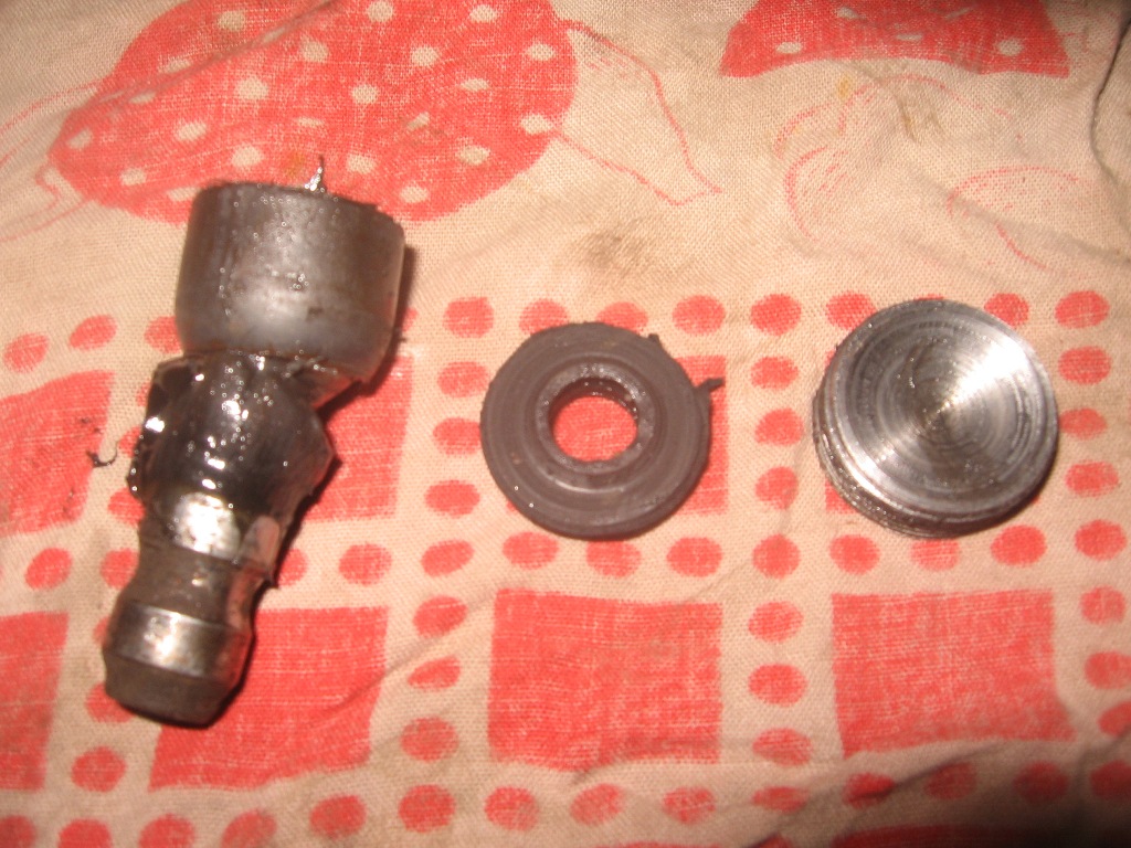

Повідомлення Re: Замена рычагов передней подвески.
З приводу шарових можу сказати,що наші кулібіни роблять їх піджимними, одну так зробив проїхав десь 800 км., поки нормально. Завтра віддаю другу на ремонт, якщо комусь цікаво можу пофоткати що вийшло.
Конечно давай фотки!!! Шикарно было бы конечно фотки процесса переделки. Опоры я тоже планирую делать разборные, но хочу их еще усилить, не знаю что конкретно у них там внутри, поэтому еще не могу сказать каким образом буду усилять, есть несколько способов. Еще хочу подобрать сайлентблоки и резинки стабилизатора подобрать обоймного типа (правильно могут называться и по другому, не помню как :? ).

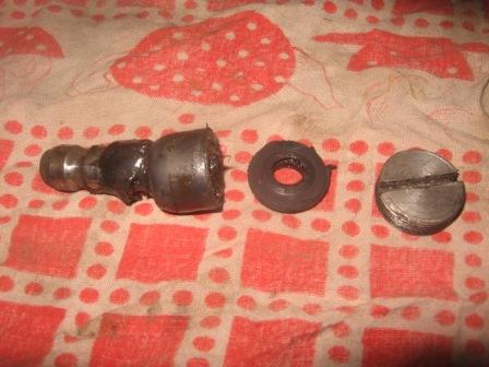

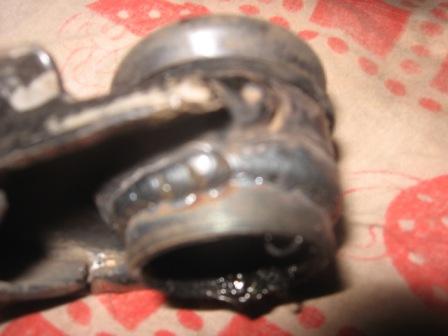

Викидаю фото ремонтних шарових. Відразу вибачаюсь за якість фото, робив майстр на старенький фотік. Я сам при ремонті і заміні не був, але якщо є якісь питання постараюсь відповісти.
