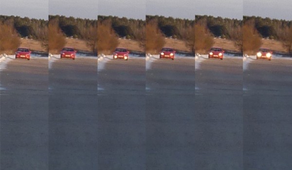

Там три фото
1- дальний 100%Зображення
2- ближний 100%Зображення
3- дальний пол накалаЗображення
Позже поставлю электронное реле с широким диапазоном регулировки %

Моя вина, внимательно не дочитал надписи - последнее фото просто дальний свет, ДХО из дальнего предпоследняя и таки нет разницы с ближним.
Таки может и можно применять грамотно сделанный дальний в качестве ДХО. Но переделывать электронную схему не для меня. Уж лучше уже нормальное ДХО поставить, производства китай. :?
