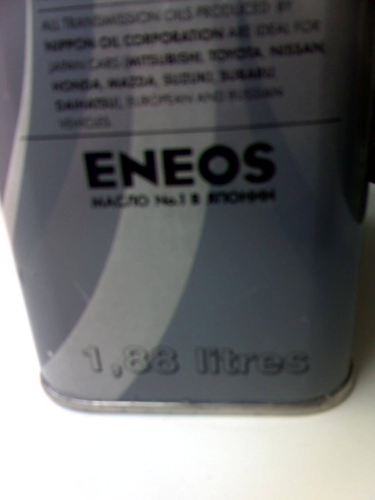

mini написав:
Пробег 3200км.
Так же поменял масло в КПП. Как я и предполагал, с завода залито минеральное г*вно. Залил митсубисивское синтетическое "Eneos".

на меня не хватило масла млин, чуть меньше 2х (946ml * 2) литров(крыза, когда ищё привезут не понятно).
по мануалу надо лить 2,1 литра.. а скоко реально у кого влезло?
думаю залить щас, иль побегать да поискать исчо бутылочку
П'ят грудня 19, 2008 12:48
Повідомлення Re: ТО-0, масло, свечи и остальное
Влезло 2,3л если не ошибаюсь
П'ят грудня 19, 2008 12:52
Повідомлень: 1304
Автомобиль: QQ, EMGRAND
Я заливал канистру 1,88л. Влезло бы ещё грамм 70-100.
