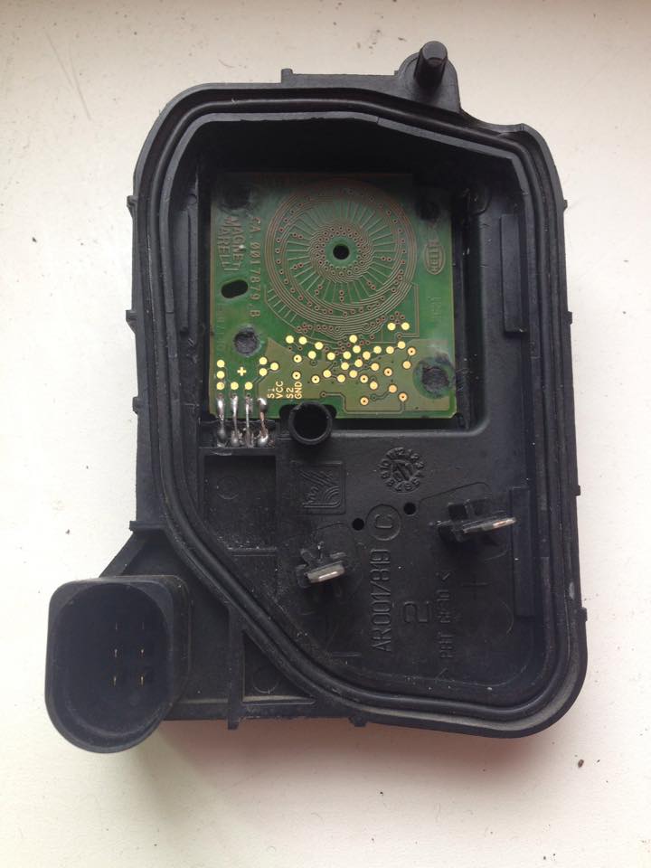

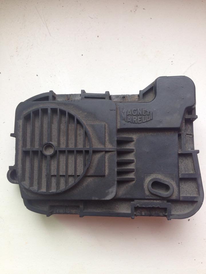

Повідомлення Ремонт дроссельной заслонки.
Познакомитесь, это крышка корпуса дроссельной заслонки со встроенной электроникой
Диагноз сервиса - замена всей дроссельной заслонки, которая стоит в районе 7.000 грн и их в Украине нет!
заказывают с Китая и ждать от 1 месяца до трех

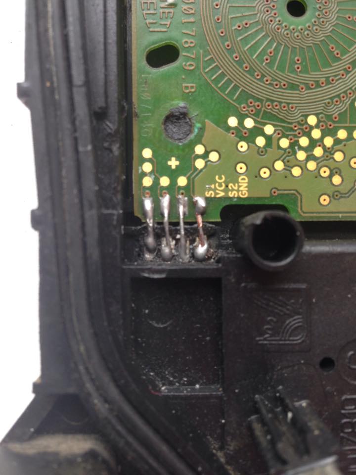

После того как местные гаражные кулибины продиагностировали и выявили проблему в пайке 4 проводков, они были перепаяны, машина откаталась 1.5 месяца без вопросов, и потом в один прекрасный день загорелся чек и педаль газа на нажатия не реагирует, машина стоит как вкопанная, иногда разгоняется до скорости 4 км в час
запчасть была отнесена другому мастеру, и была перепаяна , на этот раз работоспособность ограничилась 4 днями, третий мастер укоротил ее до 1 дня, помогите кто сталкивался с починкой именно этой детали?
у кого есть опыт, советы, отзывы?
проблема 100% в ней, толкового электрика нет

Lucky написав:
производителем изделие насколько я понимаю считается не ремонтным, поэтому вряд ли вы найдёте много опытных. Поставить диагноз по фотографии тоже вряд ли кто-то сможет. Ищите толкового человека, аналог либо покупайте новый.
То что вам пропаяли проводок и у вас оно ещё поработало вовсе не значит единственная проблема была в этом самом проводе. Часто проблема бывает с датчиком положения ДЗ, причём в лоб (просто измерением) не всегда диагностируется корректно. В общем то ремонту может подлежать, но нужно смотреть и разбираться как там сделано.

Проблема в чем? Отпадает пайка? Дорожки с плохим контактом? Обьясните подробней. Имею опыт в ковырянии подобного. Жду ответ.

ну пропаять заново можно, если проблема в этом то поможет. Вероятно плохо припаяли

Sanek555 написав:
только что ездила через весь киев паяла у супер мастера электронщика за 300 грн, вернулась, поставила, чек погас, выехала со двора 10 метров и снова та же беда....
теперь ищу всю дз но по киеву и украине их ваще нет....

Проблема в пайке? Как пайка может отпасть? Бред. Может причина в другом месте. Может микротрещина дорожки возле пайки.
Если пайка, я советовал использовать гибкий провод с запасом в виде дуги, в оплетке. Спасает от вибраций и термодвижений.

aleksej написав:
Очень даже легко, причём дефект пайки ("непропай", "холодная пайка" и т.п.) нередко встречается даже в промышленных изделиях
