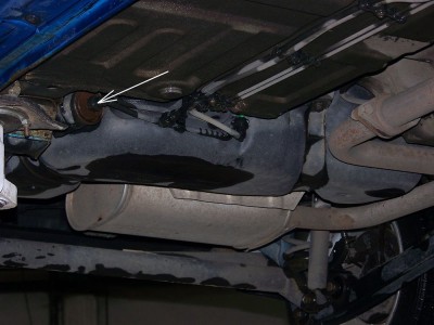

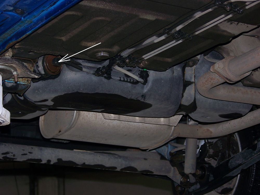

Фильтр находиться под днищем возле бензобака, справа если смотреть сзади по ходу. Я лично негативно отношусь к варианту отключить насос и завести двигатель. Когда давление падает двигатель начинает очень сильно колбасить... лично я люблю свою машину и у меня рука не поднимается с ним такое делать. Также не вижу особого смысла снимать топливную магистраль с рампы. Штука в том что даже если вы сбросите давление в магистрали то фильтр то наполнен топливом и вытекает оно с него очень даже здорово. А чтобы не текло на голову... не нужно эту голову под него подставлять. Я лично подставляю ванночку куда бензин из фильтра и стекает.
Нужно признать что снимать фитинги с фильтра достаточно неудобно, там нужно нажать фиксаторы и потом снимать фитинг, но места мало чтобы туда нормально залезть... Я при замене сначала вынимаю фильтр из скобы отгибаю его вниз, а затем снимаю фитинги

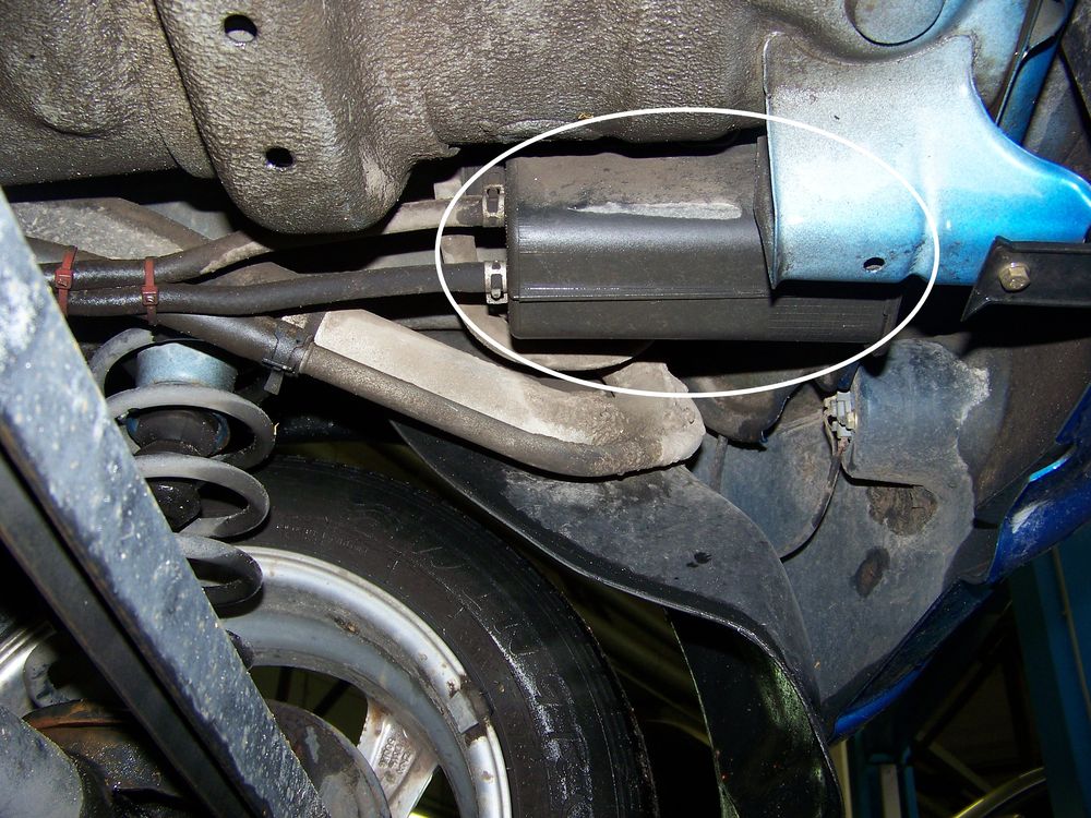

Я так понимаю, это он
Вопрос не в тему: Что это такое?

1. Это он.
2. Это абсорбер. Такая штука для накопления испарений бензина из бака и пространства в лючке заправочной горловины. При работе двигателя при определённых условиях эти пары направляются через клапан продувки абсорбера (расположен в двигательном отсеке слева если смотреть на двигатель спереди возле бачка с охлаждающей жидкостью) во впускной коллектор. Экология знаете ли...
Топливный фильтр крепиться пластиковой скобой. Штуцера (или как их там назвать, короче то чем крепиться трубка к фильтру) держаться на защёлках т.е. нужно нажать кнопочки защёлки с обеих сторон и затем снимать штуцер.
