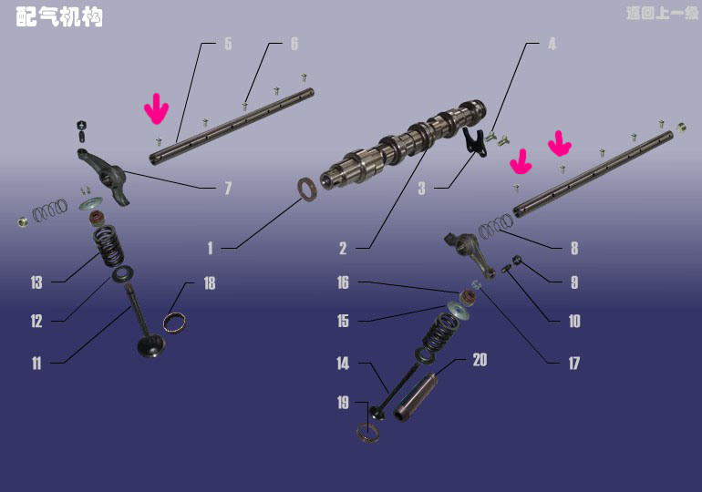

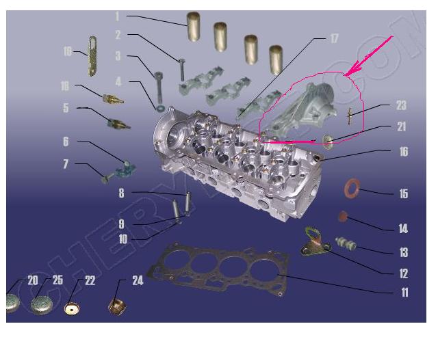

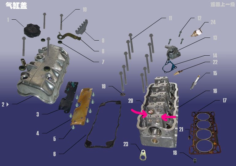

На кукушке мое жены дважды откручивались "болтик"и (М6 с потайной шляпкой под плоскую отвертку) крепления распредвала. Они отверткой закручиваются. В первый раз в сервисе по гарантии вкрутили их, во второй - сам, еще дополнительно на резьбу нанес фиксатор резьбы, что-бы больше сами не выкручивались.
При их откручивании начинало масло кидать в сапун из глушителя валил сизый дым.

У меня точно разпредвалы прижимались к пастелям болтами под ключ, отвёрткой на такое усилие не зажмёш :moil: .
может это болтики на какойто крышке?

Ну у нас разные движки.
