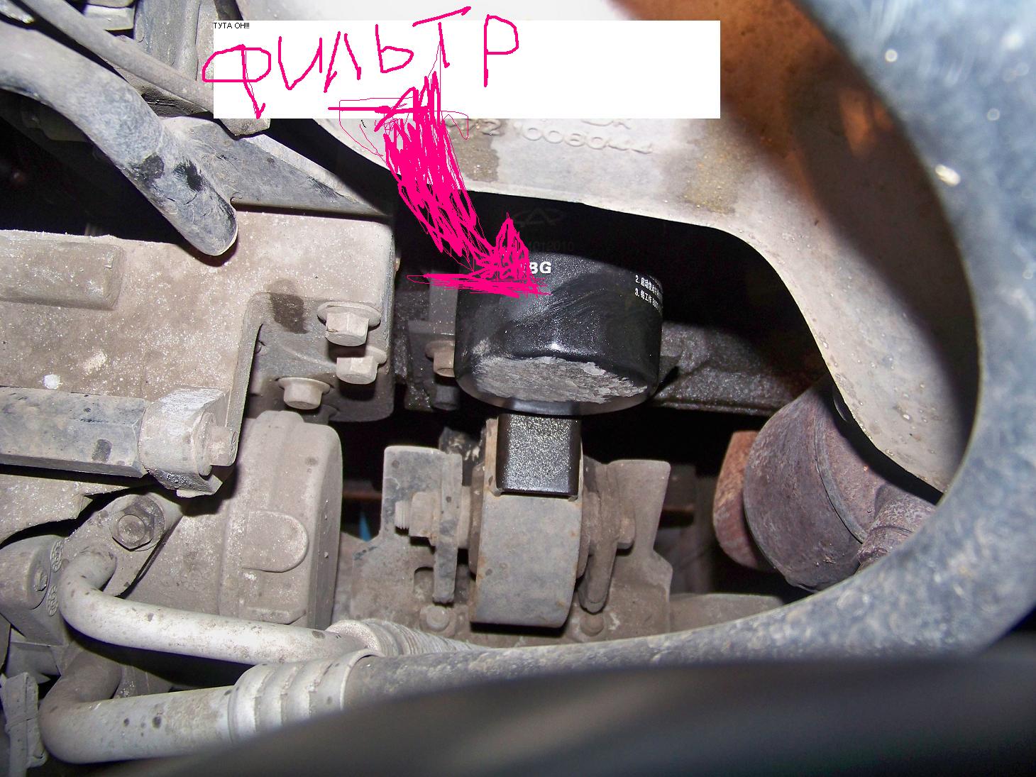

Повідомлення Т.О.для начинающих(экономим в условиях кризиса)
Скорее всего данная статья вызовет ироническую улыбку у многих автомобилистов со стажем.Но все когда то начинали и у всех появлялись элементарные вопросы.Спрсить-стыдно,а сам-не в курсах.Поехать на СТО легко,только деньги не всегда есть,да и если есть,то зачем их лишний раз тратить...Т.О. свими руками экономит семейный бюджет в среднем на 50- 100у.е.!
Нам понадобится:
Гараж со смотровой ямой(или эстакада,или подъёмник)-если своего нет,то наверняка найдётся товарищ,знакомый,кум...у которого есть(оплата от"спасибо"-до пляшки с закусью).
Расходники-(фильтр масляный-45 грн.,топливный-45грн.,воздушный-40грн. и само масло(3л.).Запаситесь ветошью,т.к.масло будет брызгать и уловить"до капли" скорее всего не получится.Ещё понадобится ёмкость для слива старого масла(я использую 5-ти.литровый пластиковый бутыль от воды,с обрезанным верхом) и воронка для залива свежего(опять бутылка,только верхняя часть).

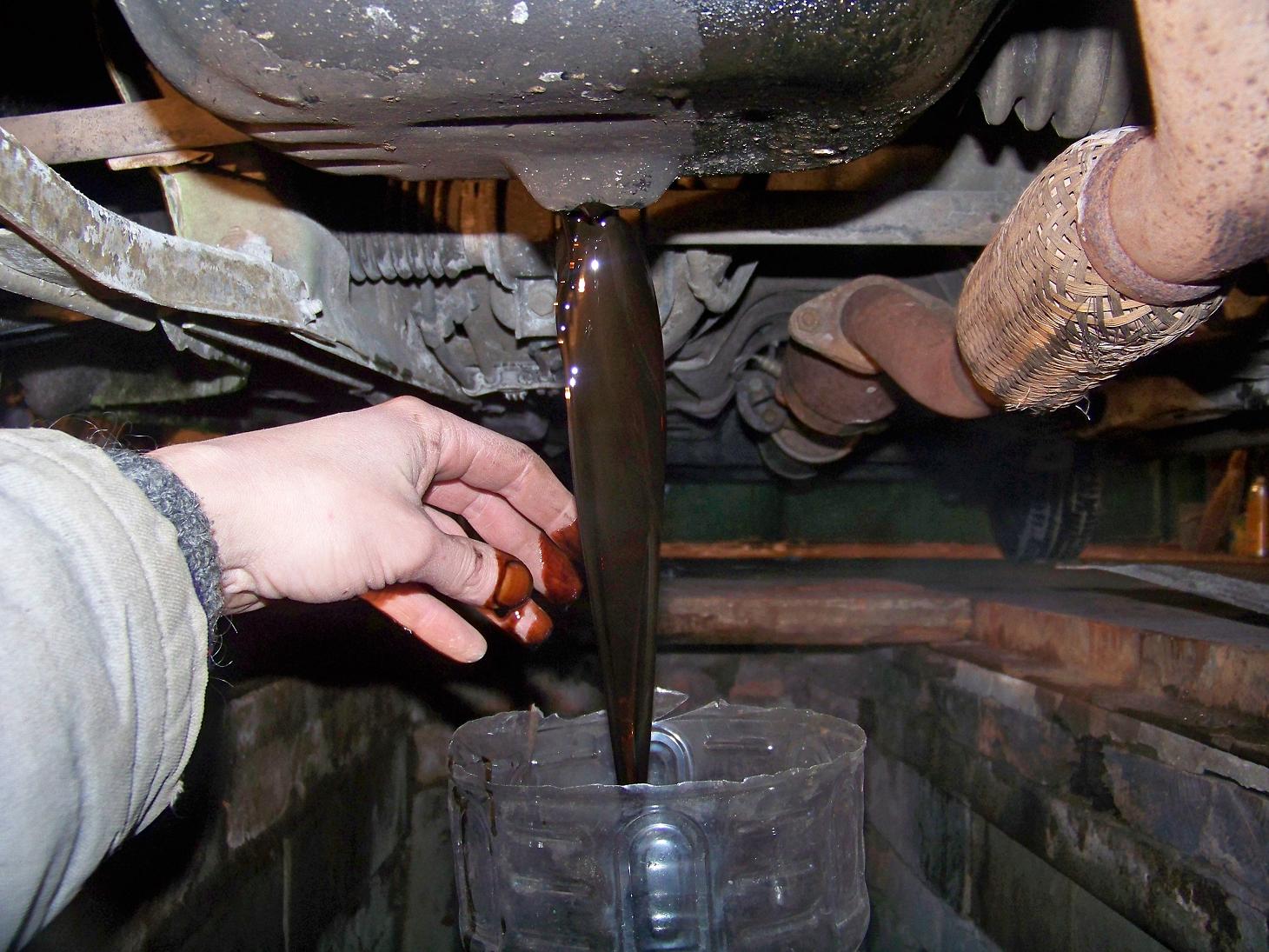

Начнём с замены масла:
Ставим машину на яму.
Сооружаем подставку для сливной ёмкости,т.к.удерживать руками на протяжении 5-10 минут проблематично(используем табуретки или что-то подобное).
ВАЖНО:МОТОР ДОЛЖЕН БЫТЬ ПРОГРЕТ ДО РАБОЧЕЙ ТЕМПЕРАТУРЫ!!!
Открыв капот выкручиваем заливную маслянную пробку.
Затем спускаемся в яму.Если установлена защита поддона картера-демонтируем её.Срываем ключом(лучше накидным или головкой) сливную пробку поддона,аккуратно пальцами выкручиваем полностью,попутно поправляя нашу ёмкость,для более точного попадания сливаемого масла.Пробка магнитная и требует некоторого усилия,чтобы её оторвать.После того как основное количество отработки стекло и остатки стекают тонкой струйкой,оставляем это дело и начинаем заниматься маслофильтром.Для более удобного доступа к нему,можно снять корпус воздушного фильтра,но у меня получается добраться до этого"бочонка" и так.Если Вы предидущее Т.О.проходили на сервисе,то вполне возможно,что криворукие мастера могли затянуть маслофильтр"по самое немогу",и выкрутить его будет чрезвычайно сложно.Зачастую,в таких случаях пользуются методом накручивания старого ремня гкнератора,но я бы порекомендовал иметь в загашнике спецключ для срыва маслофильтров(во многих автомагах-совсем не дорого).Итак,фильтр сорван.Начинаем медленно его выкручивать.Учитываем то,что отработка во время процесса тоже будет ляпать в яму.Выкрутили.Теперь займёмся новым маслофильтром.

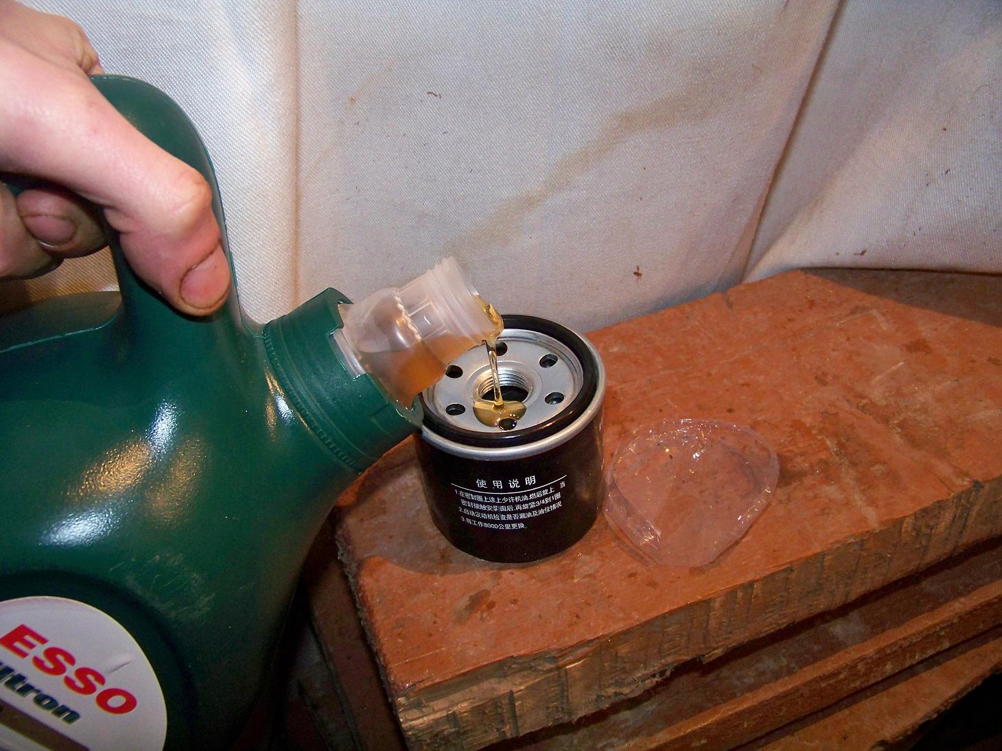

Перед установкой нового маслофильтра очень рекомендуется залить в него масло(только не отработку,а свежее!),дабы свести к минимуму"маслянное голодание во время первого пуска,и смазать этим-же маслом прокладку(см.фото).Если установлена защита поддона картера-демонтируем её.Теперь новый фильтр с маслом можно устанавливать в положенное место.Резьба там мелкая и скорее всего сразу наживить его не получится.Не психуем и продолжаем попадать куда надо :-D .После того,как получилось наживить-затягиваем.При затяжке ключом или другими подручными средствами НЕ ПОЛЬЗУЕМСЯ!!!Всё вручную.Затягиваем сильно,но,когда рукми уже не идёт перестаём тратить мышечную дурь,т.к. при следующем Т.О.столкнёмся с вышеописанной проблемой срывания фильтра.
Пока мы занимались маслофильтром,отработка уже полностью стекла.Отработку выливать не стоит.Зто неплохой универсальный смазочный материал.Да и с газом в стране проблемы,маслом топить можно :-D !

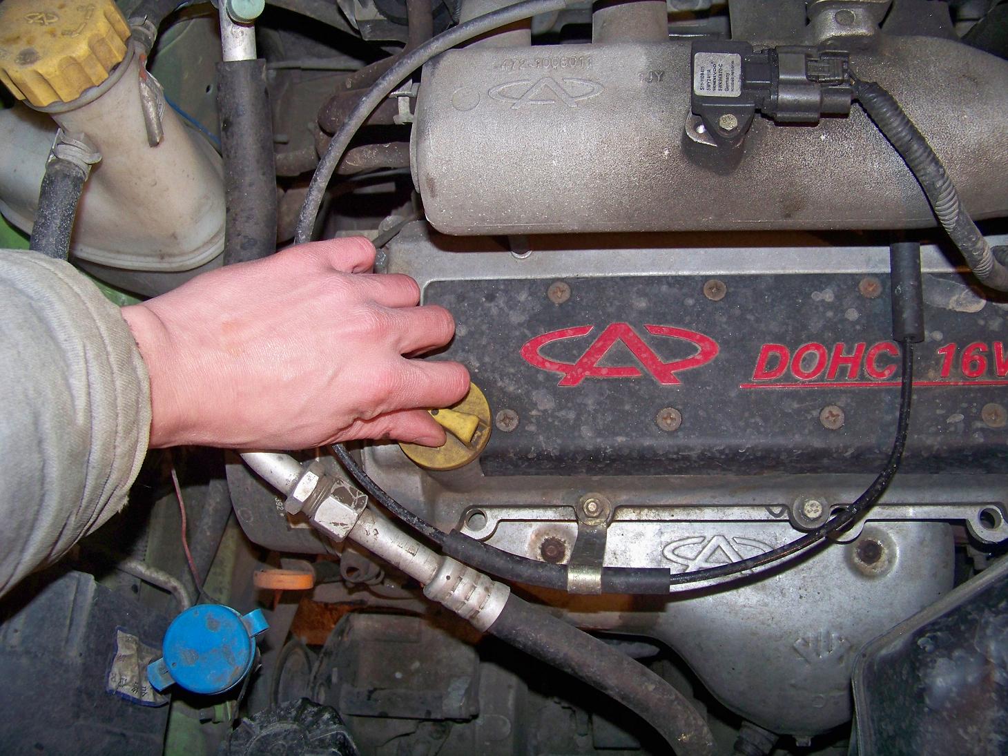

НЕ ЗАБЫВАЕМ,предворительно протёртую ветошью сливную пробку вкрутить на место!Затягиваем так-же с умом.Вроде всё готово к заливке свежего масла(процедуру промывки двигателя я не описывал,т.к.считаю пользу сего действа спорным).
В качестве воронки,для меньшего разбрызгивания масла, я использую обрезанный верх пластиковой бутылки(резьба как родная).Ветошью вытираем маслянный щуп(зачем нам лишние остатки старого масла).Заливаем свежее масло(примерно 2.5-3л.),периодически,на всяк случай,сверяя уровень по щупу.Уровень масла должен быть между отметкой мин. и макс. примерно блже к максу,но не до самой верхней отметки.Закручиваем заливную пробку.Всё!Заводим двигатель и внимательно следим за лампой давления масла.Если,не дай Бог,после старта будет непрерывно гореть-что то не так-ГЛУШИМ!Но надеюсь у Вас всё О.К.Желательно ещё раз запрыгнуть в яму и проверить на течь сливную пробку и маслофильтр.С маслом/фильтром закончили :ura: !

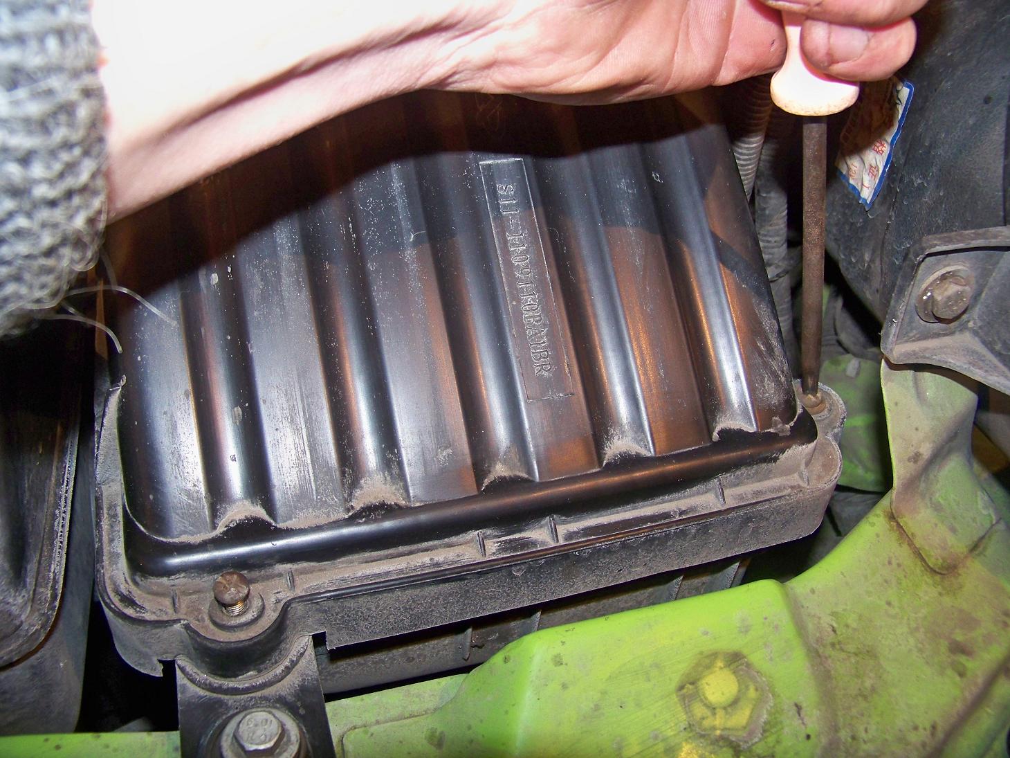

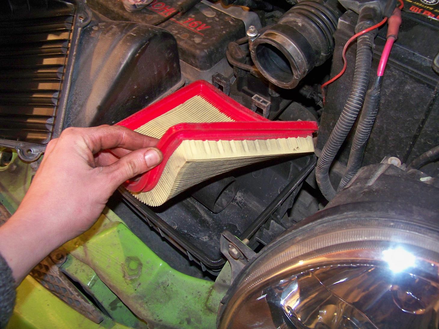

Теперь можно происупить к воздушному фильтру.
Тут всё просто.Отвёрткой попускаем хомут патрубка на корпусе фильтра(не обязательно,но удобнее будет).Выкручиваем два винта на передней части корпуса.Снимаем крышку(осторожно,на задней части она крепится пластмассовыми пиптиками всунутыми в проушины).Просто снимаем старый фильтр,чистим корпус от мусора и на место устанавливаем новый.Проверяем,чтоб сел на место красиво и прижимаем его крышкой.Прикручиваем всё обратно.Готово :ura: !

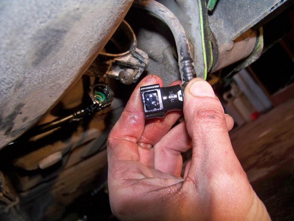

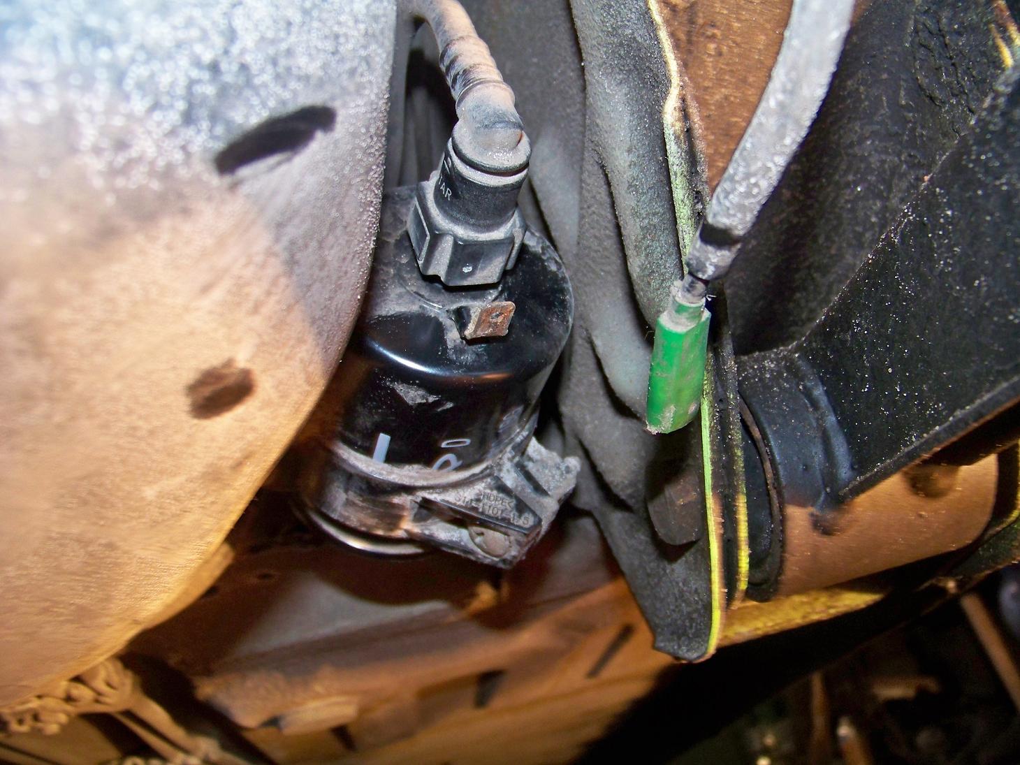

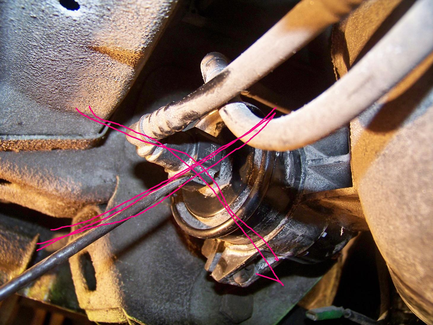

Настало время замены топливного фильтра.
Лезем в яму.
Находим т.ф.Он крепится возле бака пластмассовым хомутом,затянутым саморезом.К нему подходят две трубки(бак-фильтр;фильтр-двигатель) с хитросделанными защёлками и провод массы с клеммой(на кой там масса ума не приложу).Отсоединяем клемму массы.Далее снимаем защёлки патрубков.ВНИМАНИЕ!!!НЕ КОВЫРЯЙТЕ ЗАЩЁЛКИ ОТВЁРТКОЙ(фото)!!!Фиговинки по бокам защёлки это КНОПКИ на которые нужно нажимать!Если Вы ежедневно по 50 раз отжимаетесь от пола на пальцах и при этом они у Вас тонкие как у скрипача,то снимайте патрубки руками.У меня не вышло и я использовал"невероятно"сложный самодельный инструмент-на концы узких плоскогубцев я намотал проволоку.Задача состоит в том,чтоб равномерно с двух сторон(кнопки по обеим сторонам защёлки) и достаточно сильно нажать на кнопки и снять патрубок.Снимаем патрубки(ОСТОРОЖНО ПОЛЬЁТСЯ БЕНЗИН ИЗ ФИЛЬТРА!),ослабляем крепление фильтра и вынимаем его.В комплекте с новым фильтром идёт и массовый провод.Я его не менял и оставил старый т.к.замёрз уже.Устанавливаем фильтр на место и затягиваем хомут.Аккуратно,но с усилием надеваем защёлки патрубков.Одеваем клемму массы.Всё!Можно заводить.ВАЖНО:На фильтре нарисована стрелка.При установке она должна указывать в сторону переда машины(от бака к двигателю)!
Заводим машину так:включаем зажигание(стартер не крутим)-ждём несколько скунд пока насос поднимет давление-выключаем-включаем(2-3раза)-заводим.Всё!
Это основные и самые важные моменты Т.О.за которые Вы и платите дурные деньги.По ходу желательно проверить состояние свечей,проверить затяжку всех видимых узлов,осмотреть резиновые детали и т.д.Но об этом в следующий раз,да и на СТО Вам скорее всего этого не делают.Не выбрасывайте деньги впустую и получайте удовольствие от самостоятельно проделанной работы.
