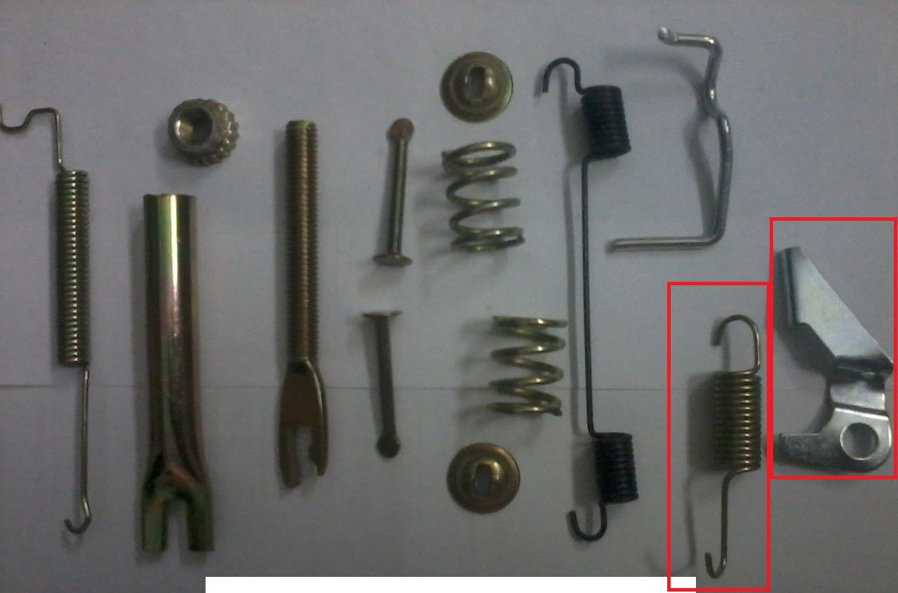

Повідомлення Ремкомплект задних барабанов с Матиза подходит на QQ?
После замены задних колодок услышал металлический звонкий звук и скрежет в заднем правом колесе( Слетел автоматический натяжитель ручного тормоза и пружинка которая его держит(детали обведены красным на картинке-вложении). Восстановить их невозможно, очень сильно деформированы(
Подходит ли на QQ эти детали с ремкомплекта матиза? Может кто то брал ремкомплект задних барабанов с матиза?
Пон лютого 01, 2016 11:23 ICQ
Повідомлень: 285
Автомобиль: Cherry QQ 311
Повідомлення Re: Ремкомплект задних барабанов с Матиза подходит на QQ?
Брал с матиза рмкомплект он ддругой трубка с рогаткой ддлиннее и диаметр другой пружини одинаковые и механизм перекл на рисунке крайний правый попался вообще алюминевый какой-то гнётся 100 грн отдал блин! отрезал поставил вроде бы работает !
Уважаемый User, а подскажите или ткните носом в тему на форуме (я не нашел), как в принципе снимается задний барабан? Дело в том, что судя по вашему описанию у меня таже проблема, а может и другая?! Вчера дочка заезжала во двор дачи, я услышал неприятный хруст/скрежет исходящий из барабана заднего колеса. Дочка понятно ничего не слышала и проехала 100 км. В вывешенном состоянии колесо вроде вращается свободно, но внутри барабана что -то хрустит и затирает. Как снять барабан не пойму?! Раньше это делал на волгах/москвичах, а здесь совсем другая конструкция. Возможно ли его снять в принципе самостоятельно в условиях села, без спец инструмента и что может ожидать потом? Прошу прощения за кучу, возможно дурацких вопросов, но вызывать эвакуатор в село и тянуть за 100км. повергает в тоску!(
П'ят червня 03, 2016 13:39
Повідомлень: 232
Автомобиль: QQ311
Мне оказалось проще снять барабан вместе со ступицей, после снятия оказалось что он таки может сниматься отдельно, но сильно прикипел и я его не насиловал. Хитрость в гайке ступицы, у меня она "звездой", а откручивается обычной головкой на 30, но 12-ти позиционной
Norton написав:
Добрый день. Сам я не снимал барабан, но видел на СТО как снимали. Вообщем думаю у Вам точно такое же что было у меня - слетел натяжитель ручного тормоза и соскочила с него пружинка, вот у меня их вообще размолотило там, пришлось купить новый ремкомплект и поменять их. Можете снять барабан и просто достать их что бы они не терли там и ехать домой. У меня такое было уже на 2-х кукушках, это происходило после замены задних колодок.
Барабан снимается просто - откручиваете заднее колесо и он должен просто стягиваться, его больше ничего не держит. Если не будет хотеть слазить то прийдется сбивать его. На моей машине не очень охотно хотел слазить.
Доброго времени суток! Барабан удалось снять без особых мучений! Проблема оказалась в тех же деталях, что и у User! Правда я толком не пойму какое отношение они имеют к ручнику. Ручник вроде работает, правда добавилось пару щелчков! Пружинка "испарилась", а вторая деталюха развалилась на 3 части. Я так понимаю, что в плане приобретения это проблемные позиции?! Можно ли без них безопасно доехать до дома? И еще, что меня удивило, что трубка регулятора зазора лежит прямо на корпусе ступицы (не знаю как правильно сформулировать) и естественно во время движения трётся об нее, уже даже протерла небольшую канавку. Неужели так должно быть?! Я просто не вижу способов ее приподнять, она свободно болтается! Неужели это так конструктивно предусмотрено??!! Просто так и хочется подвязать ее вверх к чему- нибудь хоть проволочкой!
Norton написав:
Из за этих деталей мне пришлось купить новый ремкомплект, по отдельности не смог найти. Я без этих деталей неделю ездил, пока заказал и пришол новый ремкомплект.
Norton написав:
Не должна трубка регулятора лежать на ступице. Ее тоже наверное не стоит ставить пока не будут преобретены остальные недостающие детали.
Спасибо за советы! Главное я понял, что движение возможно и безопасно! По приезде в Киев буду искать ремкомплект. Т.е. это я так понимаю болезнь QQ? Хотя колодки менялись год назад, почему это случилось, только сейчас?! Причина произошедшего мне лично непонятна!))
Norton написав:
Может и болезнь. У меня уже на двух кукушках так было. Причем с двух сторон. Вы собирите все обратно и попробуйте проехаться. Что бы тормозила и ничего не терло больше.
Собрал, проехал, никаких неудобств. Тормозит как обычно, ручник работает, только стал на пару щелчков подниматься выше почему-то?! Такое впечатление , что это были вообще "лишние" детали!) Непонятно, куда делась пружинка, вторая деталюха хоть и развалилась на 3 части, но была в барабане. Либо на СТО ее вообще не поставили, хотя целый год машинка как-то же ездила, либо ее перемололо в пыль, если такое возможно конечно?!
