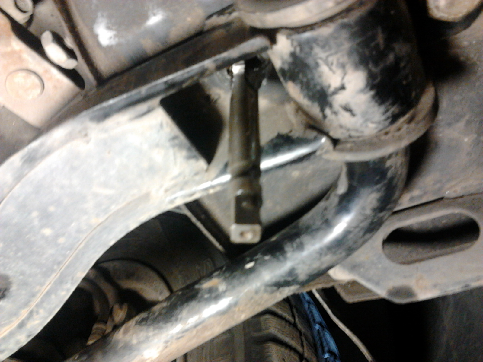

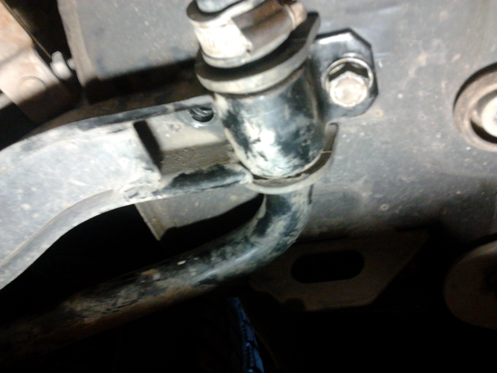

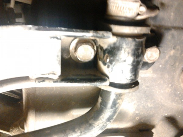

Повідомлення Сорвал резьбу
Менял рычаг .Снимал стабилизатор при сборке сорвал резьбу крепления втулки .Есть болт на 12 и метчик .Думаю нарезать новую резьбу но уж очень тонкий там метал .Может кто сталкивался ,подскажите
Суб жовтня 26, 2013 10:07
Повідомлень: 785
Повідомлення Re: Сорвал резьбу
Гайку с той стороны не получиться подложить?
Суб жовтня 26, 2013 10:10
З нами з: Сер жовтня 06, 2010 15:01
Повідомлень: 145
Звідки: Новая Каховка теперь и Берислав
Автомобиль: CHERY QQ
нет там не подлезеш никак
Суб жовтня 26, 2013 10:11
Повідомлень: 785
В принципе одного болта должно хватить для плотного соединения, нагрузка там не большая, так что попробуй нарезать новую. Если увеличиваешь отверстие, возьми шаг поменьше резьбы и не тяни сильно, это же не камаз :-P
Суб жовтня 26, 2013 10:20
Повідомлень: 145
Вобщем вопрос решился за1 час .Как говорится ;глаза боятся а руки делают ;.Рассверлил сверлом 10,1-Нарезал резьбу М12 шаг1,75 (какой был болт и метчик) вкрутил болт зажал всё ОК.Теперь там болты на 16 и17
