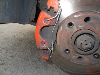

Народ, всем привет, поделитесь, предлагают на СТО расточить направляющие суппортов и надеть резинки, будет ли толк??? и вообще стоит ли это делать??? кто-то делал на своих машинках подобное?
Сер червня 08, 2016 11:08
Повідомлень: 466
Автомобиль: BMW 3
Повідомлення Re: Нужен совет)
Я делал самостоятельно - до сих пор проблем никаких - только смазывать надо при замене колодок. Есть еще вариант установить пружину - вариант надежнее, но там надо суппорт дорабатывать(сверлить)

Интуиция подсказывает,что не стоит это делать.

почему ненадо? я тоже сам зделал, ездить очень хорошо

Можно так

Вот ссылка на то как сделано на Матизе, у нас точно также.
Я себе в прошлом году поставил такие пружины.
