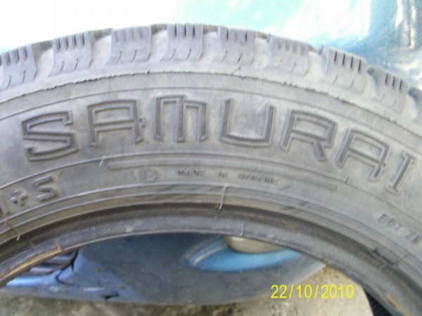

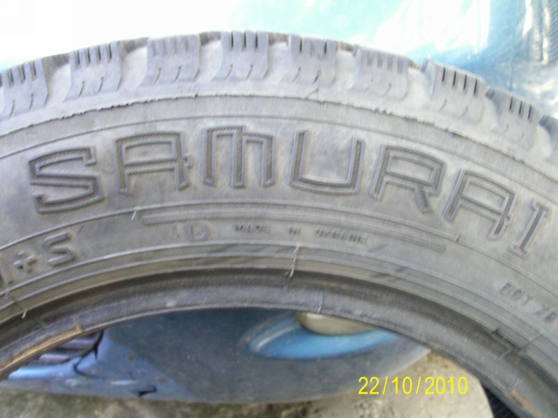

Буду ставить вот такую .Прошлой зимой показала себя на ;)
П'ят жовтня 22, 2010 9:30

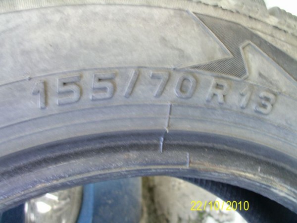

Поставил себе Nokian Hakkapeliitta R 155/70
Доволен.
Посмотрим как в снегу себя ведёт.

а моя такая же уже вся в "шишках" за 2 зимы. хотя "гребёт" по снегу на ура :-D
