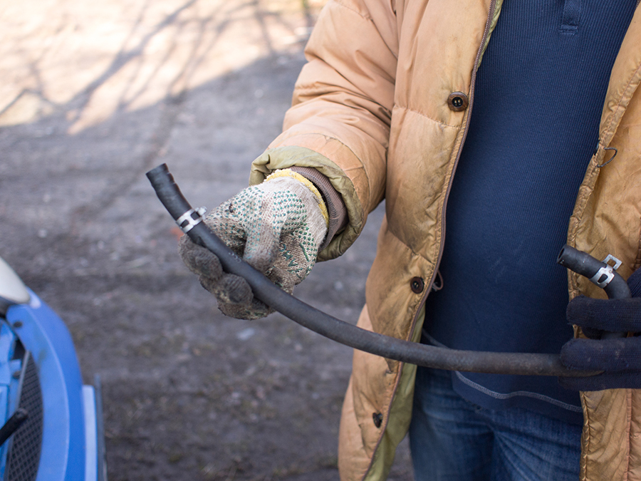

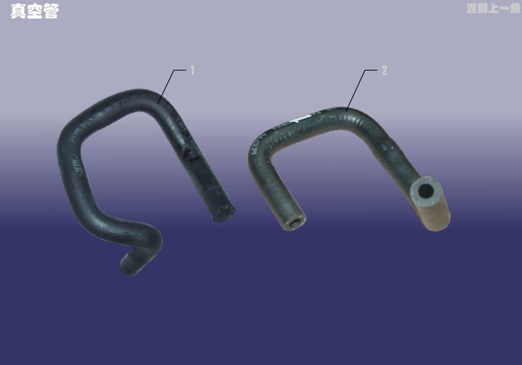

добрался до кукушки. снял шланг с клапаном. не продувается ни в одну из сторон. залил ВД40, результата 0. Решил купить шланг, но наткнулся на несоответствие картинок из каталога и реального размера шланга. возможно, бывший хозяин заменил, маркировка потерта и не могу уточнить. реально такой, как на фото, а в каталогах иначе выглядит.
может кто подсказать маркировку шланга или аналог для замены? QQ3 S11 2007 г. 1.1L

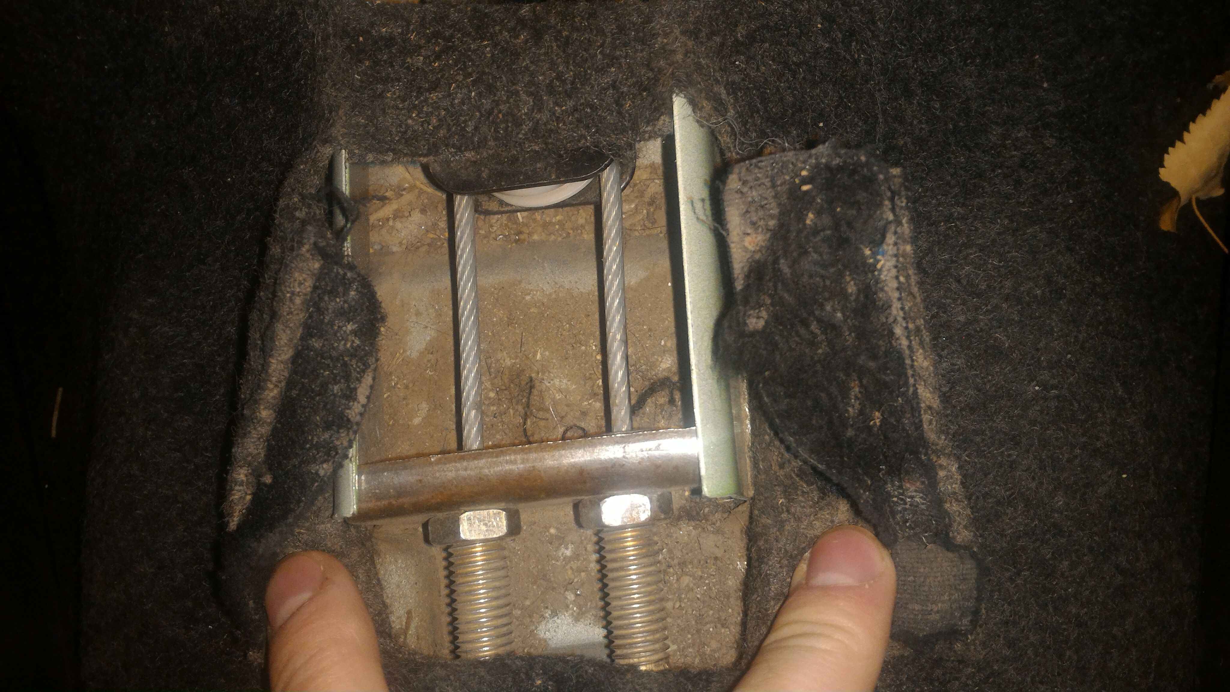

Даже не думал что возникнет такая банальная проблема, как подтянуть ручник.
Собственно разобрал обшивку, а там регулирующего болта не обнаружил....
Со стороны водителя кнопка, со стороны пассажира пусто. А снизу под обшивкой только кожухи на болтах.
Кто регулировал тормоза, подскажите пожалуйста как тут это сделать ?

Добавил фото
Чет вересня 28, 2017 22:00
З нами з: Суб січня 02, 2010 17:38
Повідомлень: 25
Звідки: Киев соломенка
Автомобиль: qq 1.1 atm
Клубная карта №: 1076
Повідомлення Re: Как подтянуть ручник ?
(Вот просто кожухи, но не их же подтягивать ?)
Вот их и надо подтягивать
