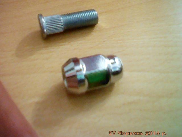

Повідомлення замена колесной шпильки, кто менял подскажите
подскажите предстоит поменять, шпильку на заднем колесе на кукушку, точнее пока только сорвал резьбу и она не туда не сюда. что делать? сорвать что бы сломать и потом выбить и заменить. какие советы? и кто делал что похожее? как снимаются задние барабаны? со скрипом?. спасибо

Повідомлення Re: замена колесной шпильки, кто менял подскажите
купил вот такую шпильку и гайку, на гайке FLY M 12 X1.25
sinodreon, наверное скоро присоединюсь к тебе, так как обнаружилось на 1 колесе тоже самое.
P.S. Сам пока еще не менял колодки, но в принципе за 5 минут сняли с кумом барабан с 1 колеса без проблем. Использовали зубило и кувалду. А так же где-то тут было как все сделать по замене колодок самому от gugik
