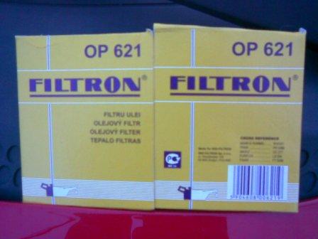

Повідомлення Re: Т.О.для начинающих(экономим в условиях кризиса)
Альтернативный фильтр масла - FILTRON OP621
