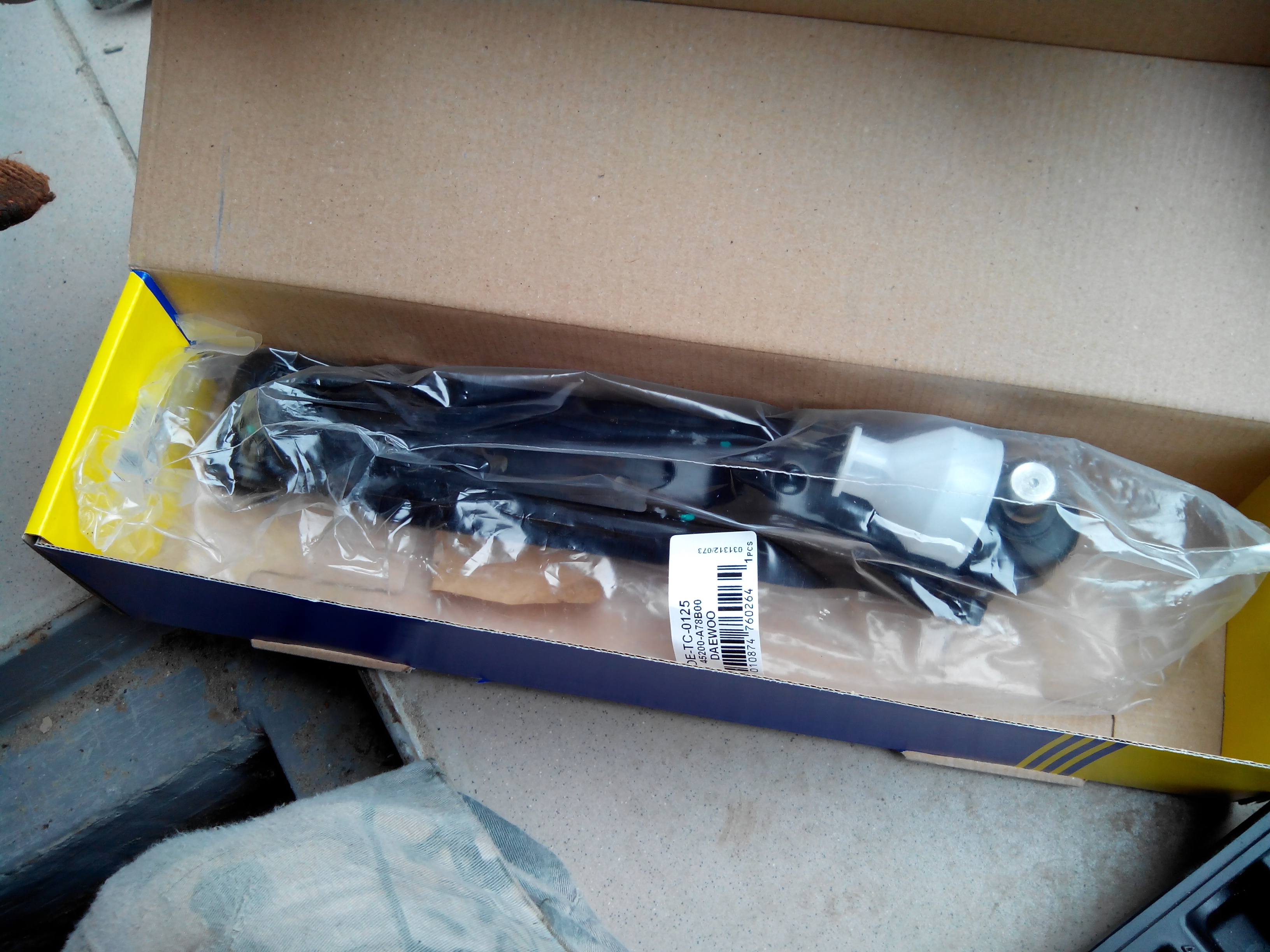

Повідомлення Re: Рычаги передней подвески

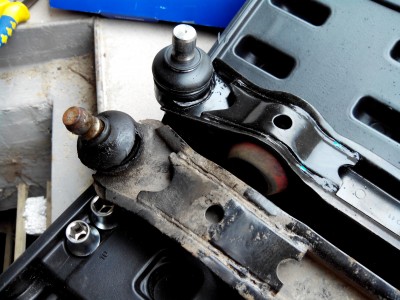

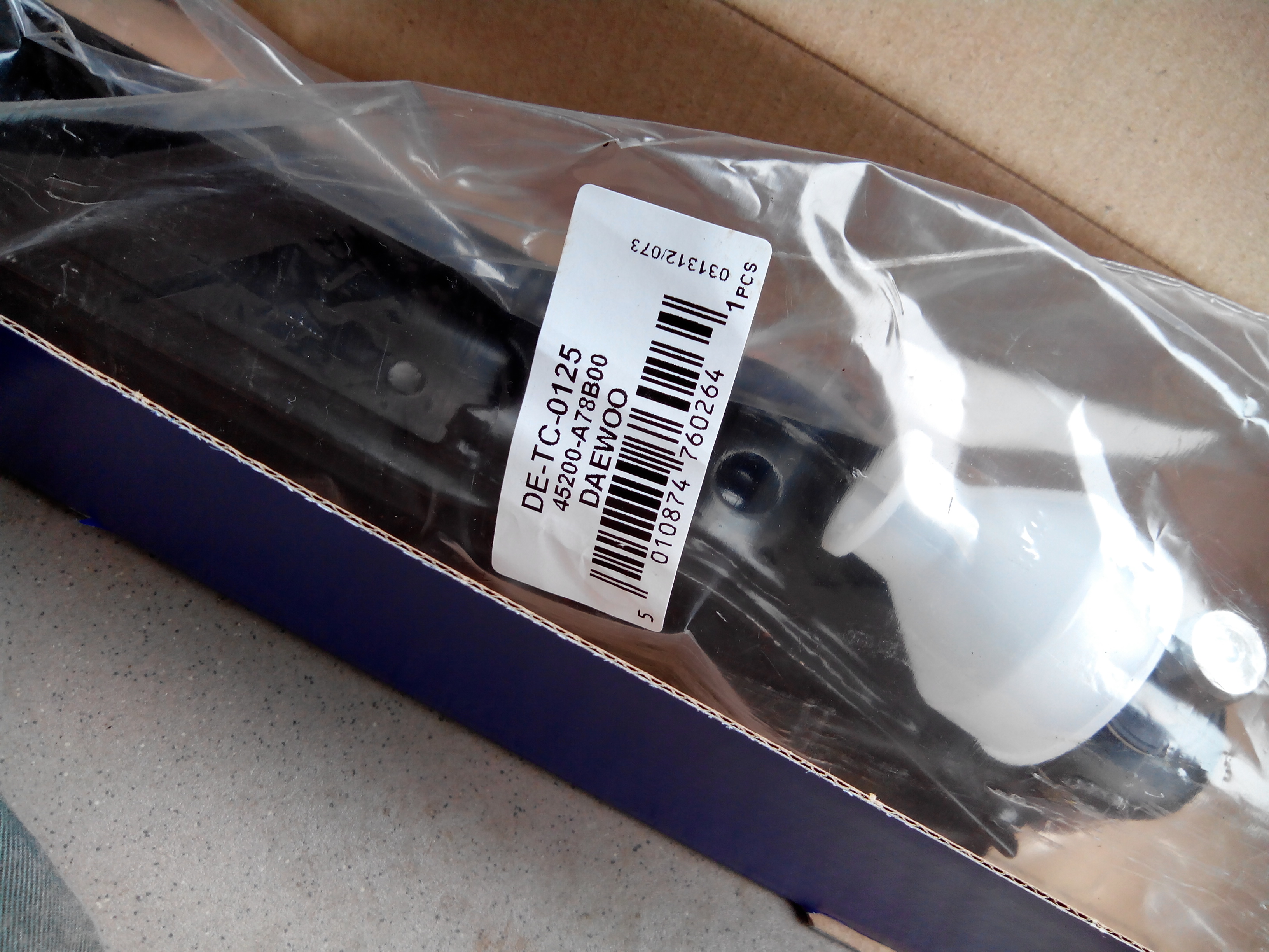

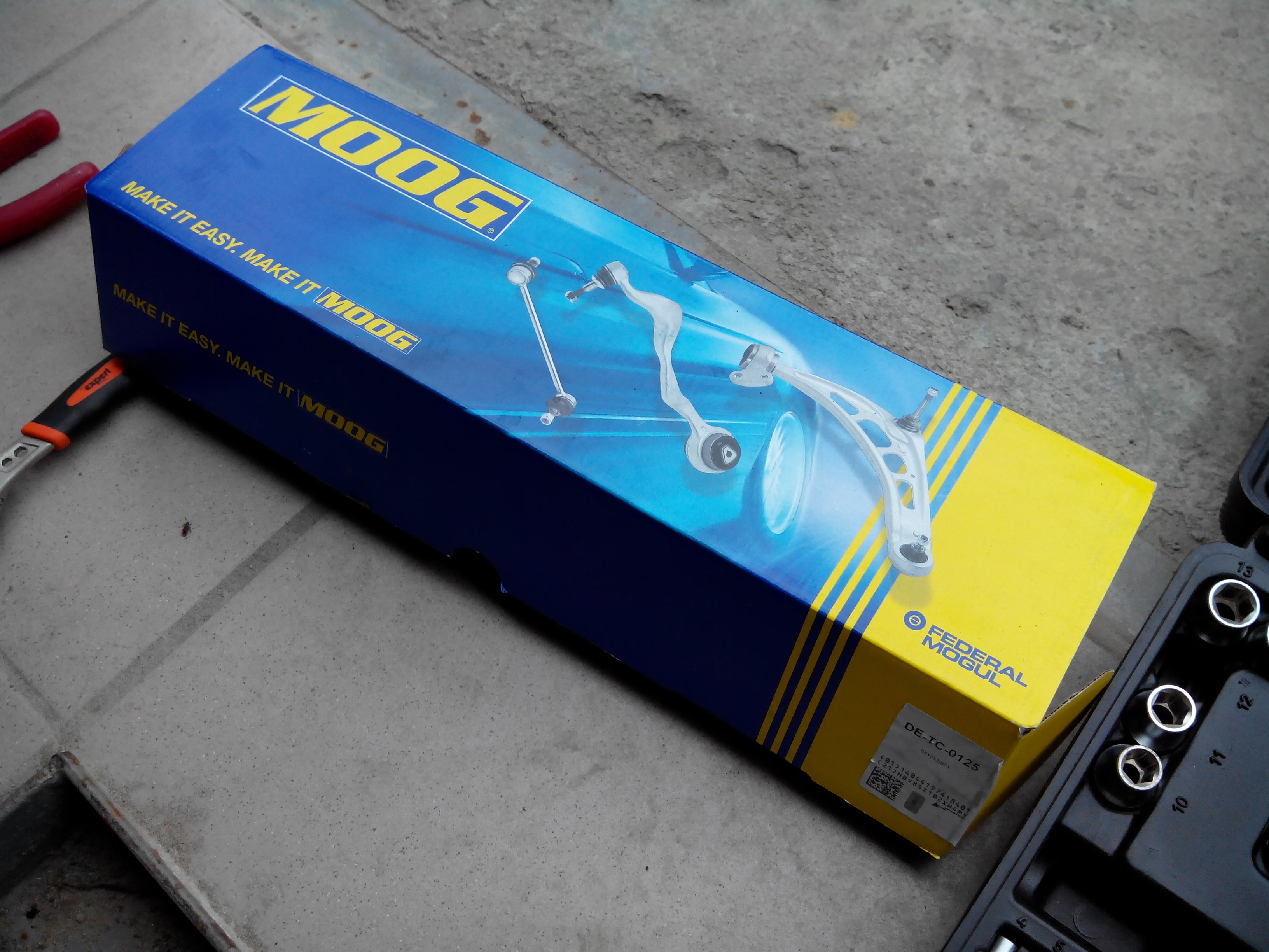

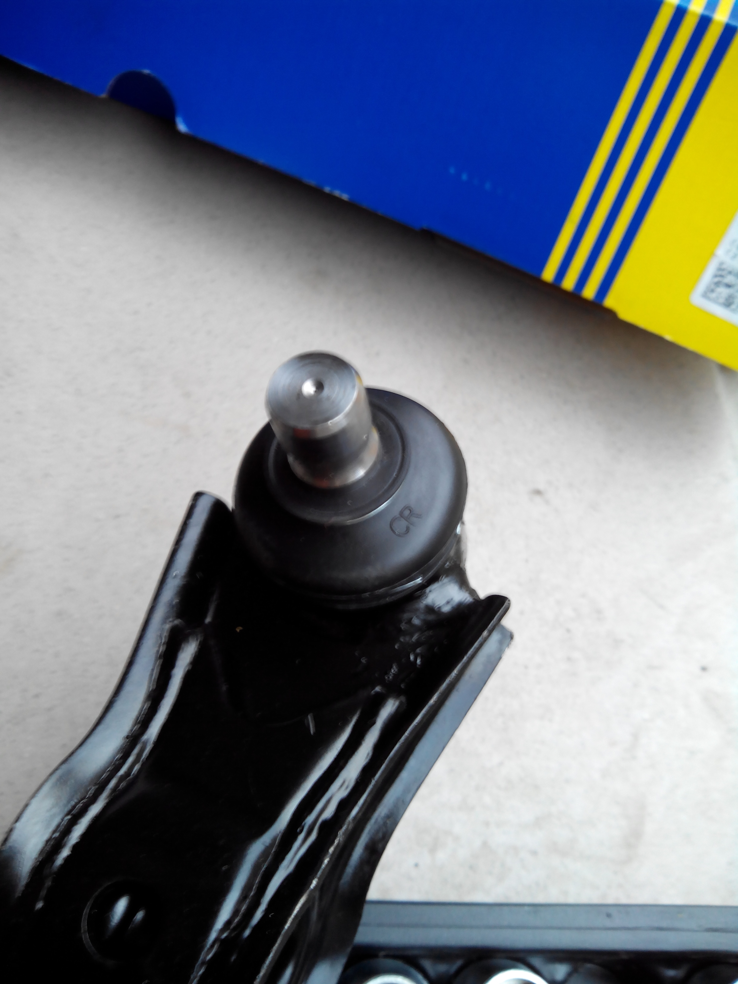

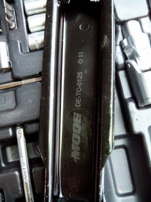

Привет, давно хотел выложить фотографии рычагов, да всё никак. Менял их ровно год назад, когда дешевый заменитель купленный в МАО израсходовал свой ресурс за два месяца в дрыск. Сразу скажу, что цена их выше была в раза 4. В начале 2014 года доходила до 428грн за штуку, по сравнению с обычными подделками, цена просто заоблачная.
Произхводитель MOOG (Бельгия) по телефону сказали, что такие рычаги устанавливаются на какую-то Субару еще и Опель, посмеялся, но в сервисе заверили, что это именно то, что мне нужно.
Увесистый рычаг, качественный металл, качественная резина, в общем, я очень доволен, езжу уже год и никаких нареканий.
