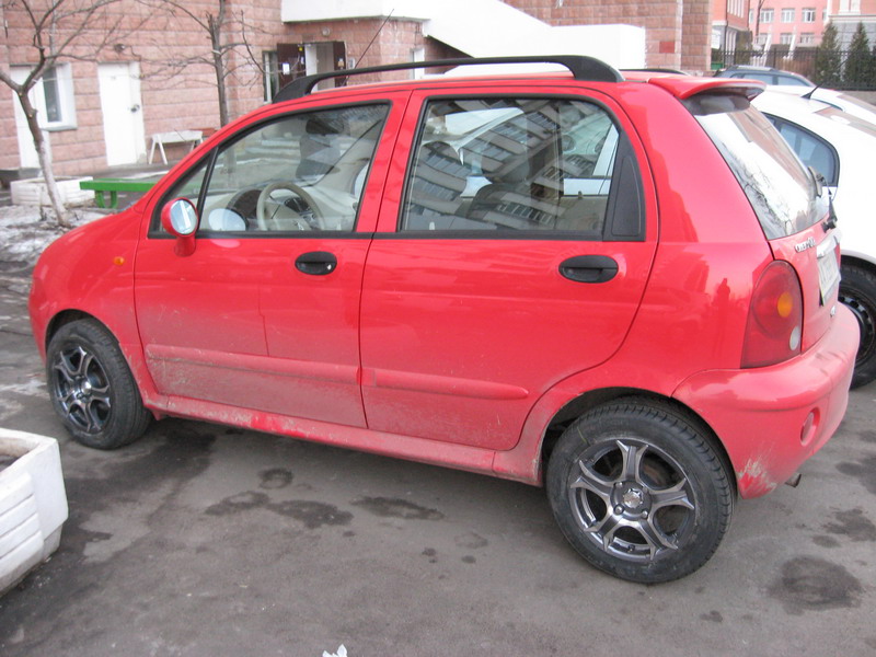

Ну вот и я сменил себе "тапочки".
Свою зиму 155/70 R13 я сменил на лето 165/65 R14 получилось вот так

Получилось красиво, а уже пора пореобуваться? Есть какие-нибудь правила по этому поводу или типа "уже тепло" подойдёт?

Повідомлення Re: Шины и диски на QQ
Gelnara написав:
Например nokian, которыми собственно и пользуюсь, определяет следующим образом:
зимний период: не раньше 1 сентября но не позднее 30 апреля.
летний период: не раньше 1 марта, но не позднее 31 октября.
По размеру отличаются действительно совсем чуть-чуть, собственно таки задумывал.
