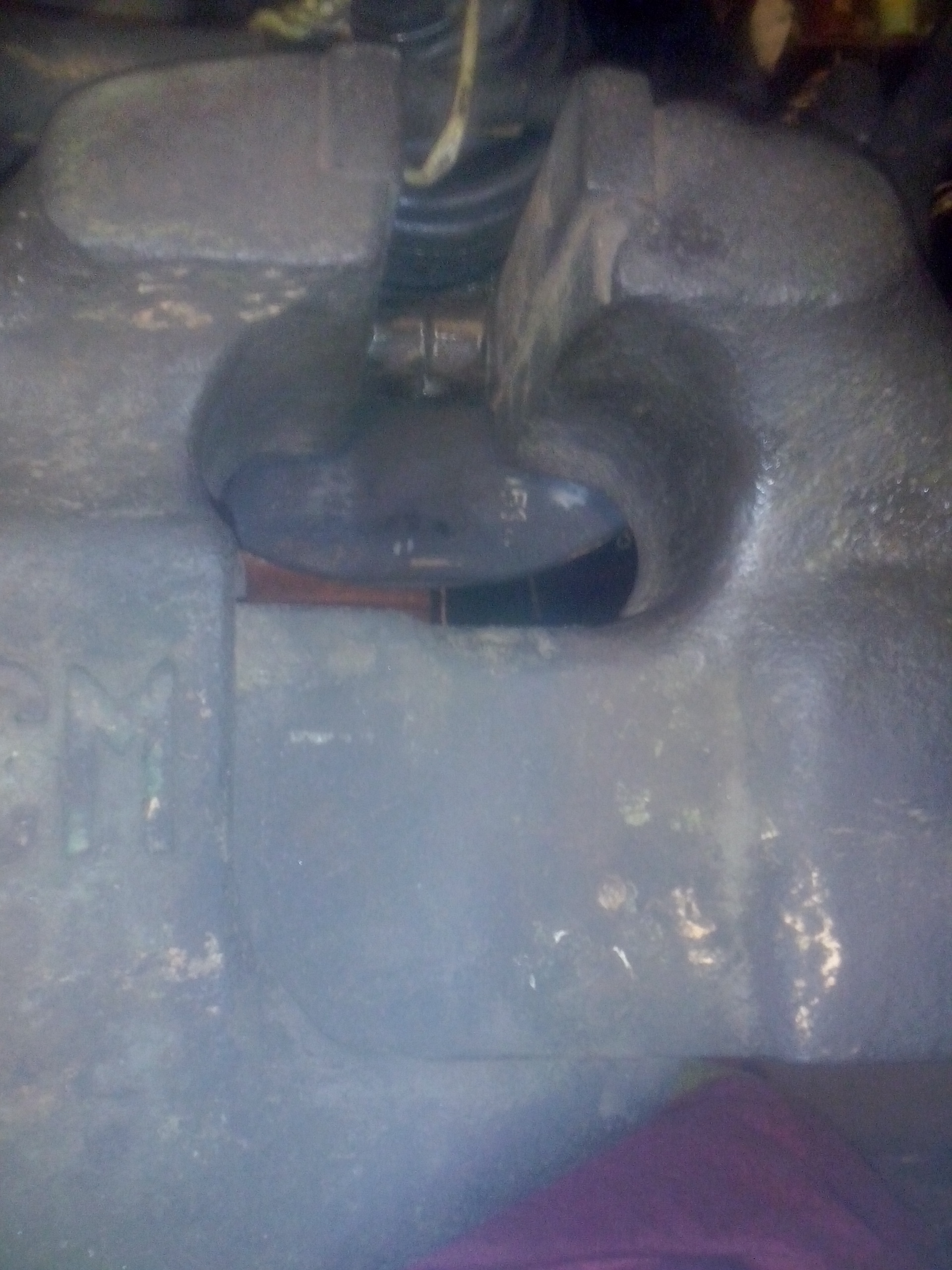

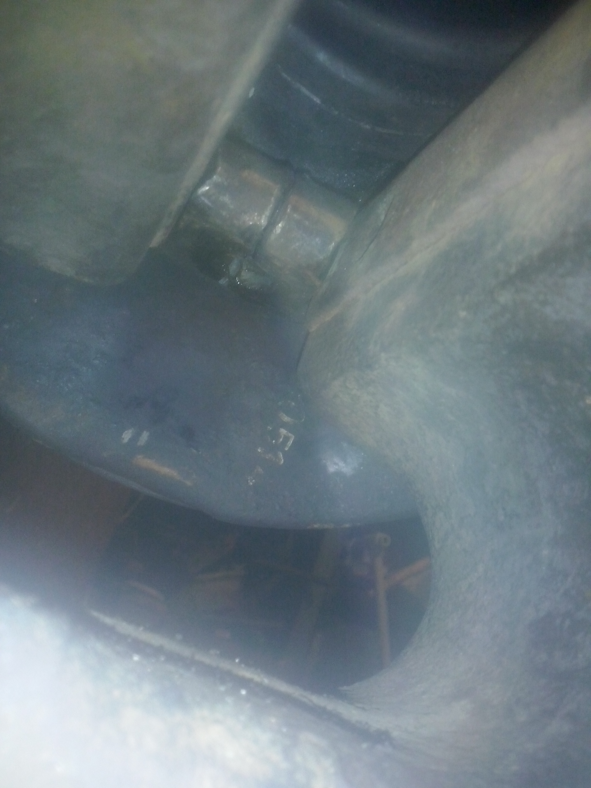

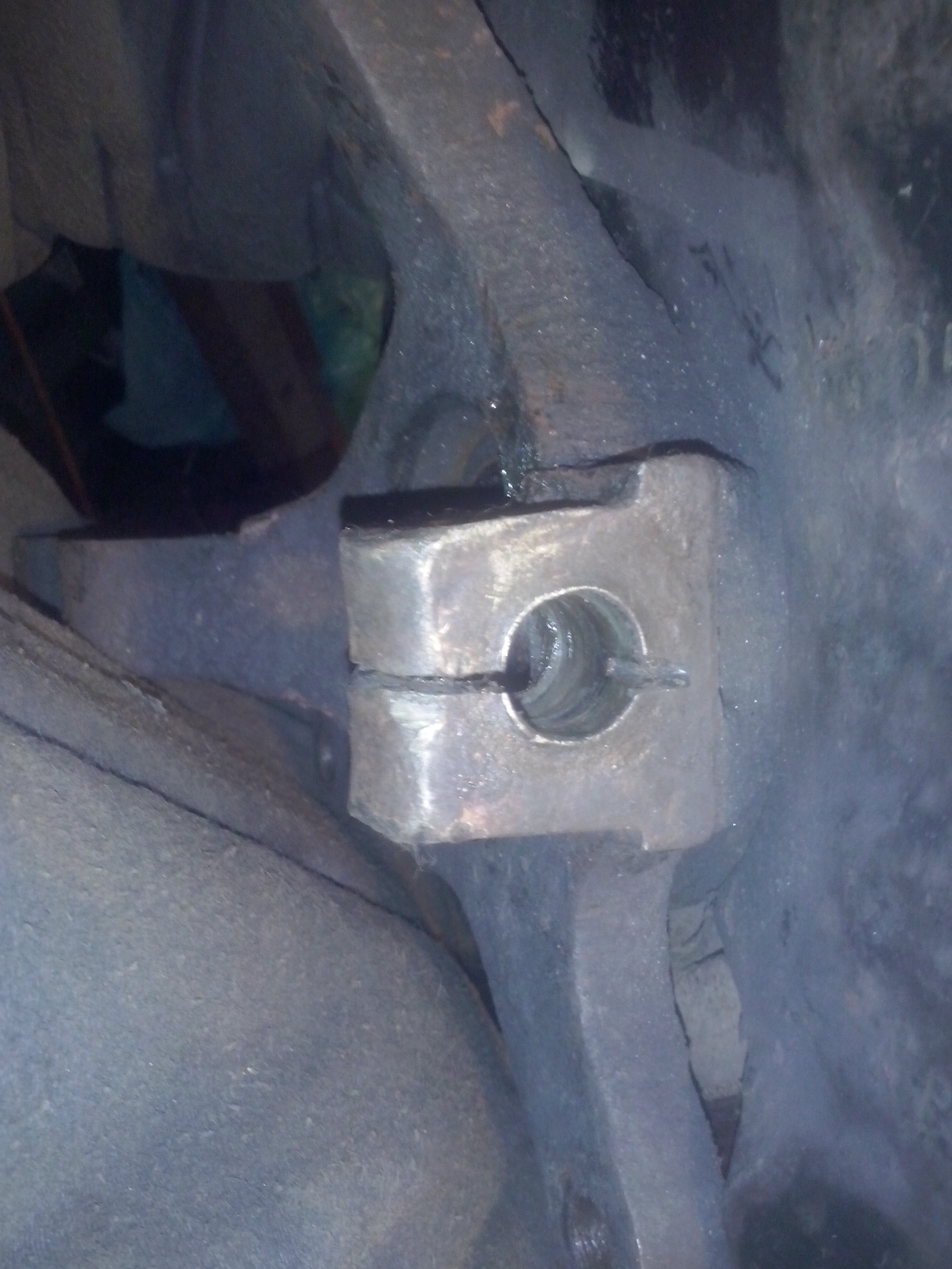

Повідомлення Поворотный кулак Заболел
Помогите Нужен хороший кулибин Вопрос такого характера шаровая опора разбила гнездо поворотного кулака на сто сказали можно увеличить запил и стянуть болтом Но сказали может лопнуть одна из губок . У меня вариант такой можно одеть на рычаг а точнее на палец медную или жестяную трубку и с помощью домкрата аккуратно затолкать её туда предварительно сделав канавку для пальца ! Кто что посоветует? или гвоздь вбить в противоположное место от которого одевается палец Перпендикулярный! Вообщем помогите может кто что -то уже делал ! Или запил это отличный вариант и не надо ничего придумывать?: :( :?

Повідомлення Re: Поворотный кулак Заболел
1. Меряй палец опоры. Если он "просел" в диаметре (относительно нового), то пилить нет смысла до замены рычага.
2. Купи кулак (на всякий случай) и пробуй пилить зазор. На нубире запилили и проканало на 190000км.
3. Трубки, гвозди, прокладки - на первые 10-20км.
Юрий ДОброе время суток а запилили и стягивали болтом? и большой делали запил ? когда стягивали нагревали? я вот думая снять его правдо не знаю на сколько это трудоёмко со шруза что просто снимаешь и всё? а там везде болты ! Думаю снять его совсем греть не греть не знаю Но стягивать думаю тисками! РЫЧАГ АБСОЛЮТНО НОВЫЙ 4 км проехал Мне на сто сказали это рычаг я заменил а оказалось раздолбано гнездо! :roulette:
Не снимая стойки отсоединяли суппорт, тягу, чтоб отвести и на пару мм увеличили болгаркой зазор между щёчками. Тут лучше понемногу и пробуя. Зажимали обратно родным болтом.
Насчёт греть: х.з. чем это облегчит жизнь кулаку (на сведение щёк положительно, но не отпустит ли метал в итоге?).... пробуйте, желательно ацетиленовой горелкой (там пламя можно регулировать).

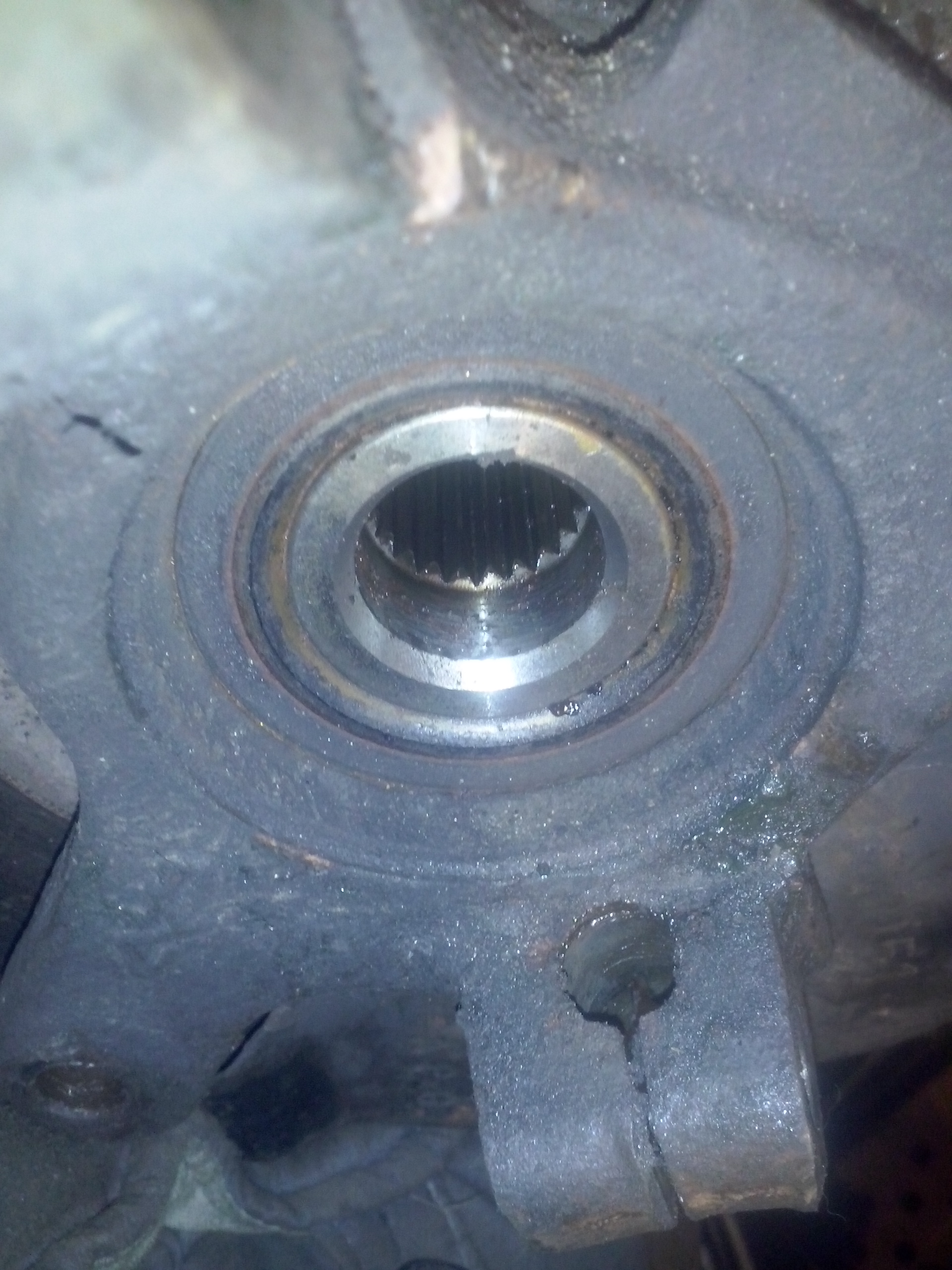

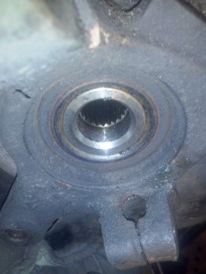

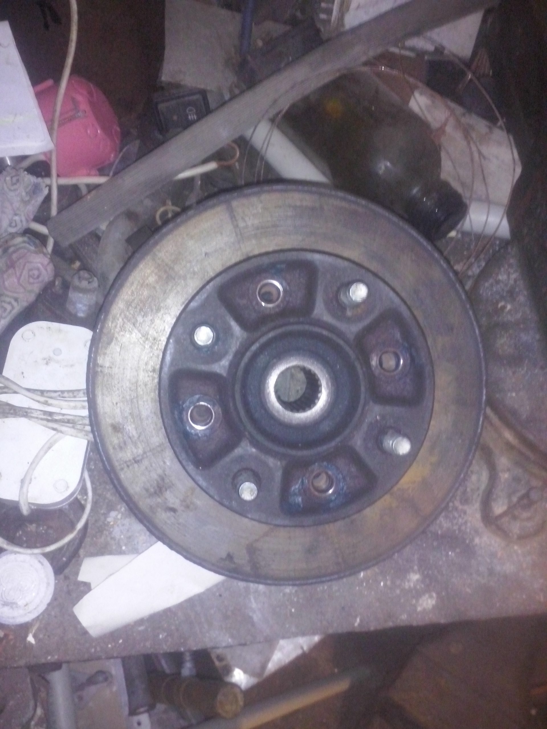

Ребята ничего не получилось губки очень крепкие сжались совсем на немного сжимал тисками сами убедитесь! и результат нулевой причём пробую руками я чувствую что сжалось или вытянулось что ли ! а болтом пытался Вообще смешно получается о результате и думать не стоит ! Теперь проблема другая я снял кулак а как снять диск и всё с него ума не приложу подскажите !
Мне сварщик наваривал там где вставляется наконечник. Проехал 5 тысяч и полет нормальный
aspire написав:
можете на моём фото отметить какие именно места наваривал? и выложите сюда ! :wizard:
