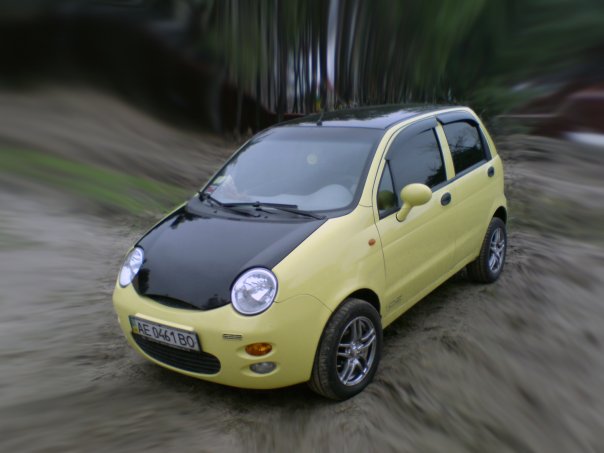

можешь сделать как-то так...
но денег это не мало...
на 14 с родными амиками не затирает с переди, только достает при развороте и полном вывороте руля.. Сзади при резине 185\50\R14 не затирает, если подгибать метал на арках во внутрь...
при установке с аммо типа KYB придется раздувать передние арки.. гемор, но я делал сам, могу расказать как. Просто амики Каяба короче в длинну и на скорости на кочках трассы трет в месте стыковки переднего бампера с крылом...
да, и обрати внимание как выпирают передние колеса за пределы крыла! Это говорит о том, что на летней резине за сезон из-за нагрузки я меняю все наконечники, рычаги, и каждые тысяч 30-40 ступичные подшибники!
Плюс машина НИФИГА не едет как раньше! Колесо в сборе почти в 2 раза тяжелей родного!!
В общем смотри...
Ковырятся придется изрядно.... хотя оно по мне того стоит)))
