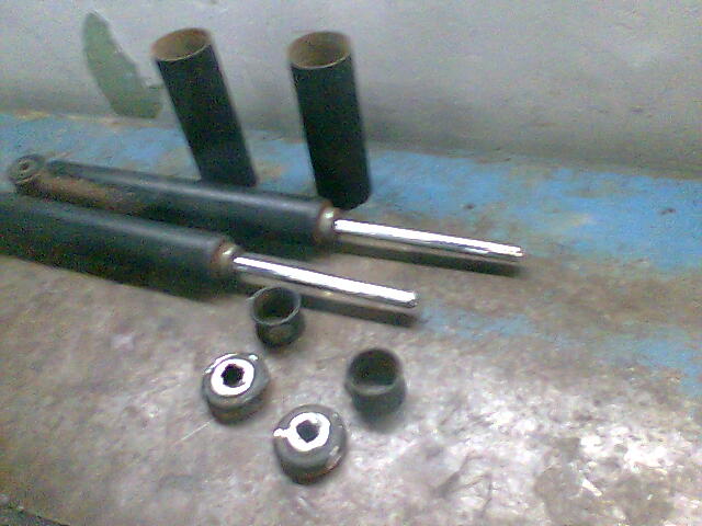

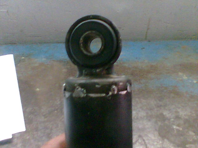

замутил такое-амо от классики задние, каяба,шток обрезан на 5см и переварен,пружины от таврии передние- обрезаны,получилось высоковато,но балгара исправит всё,результатом доволен,затраты в два раза дешевле чем оригинал или матиз

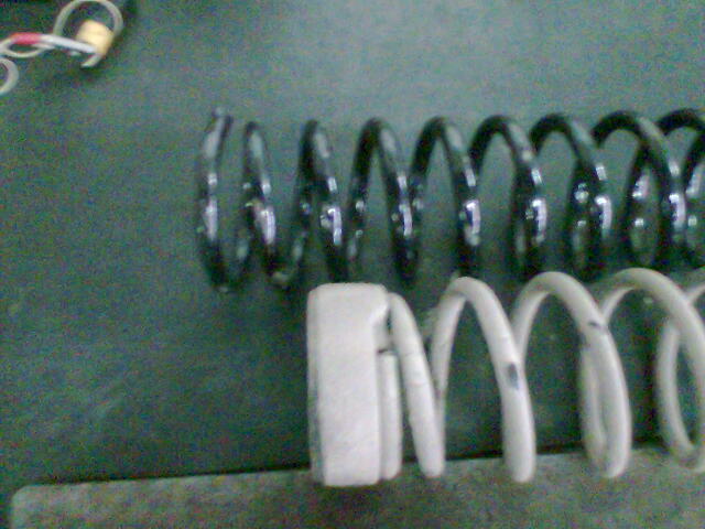

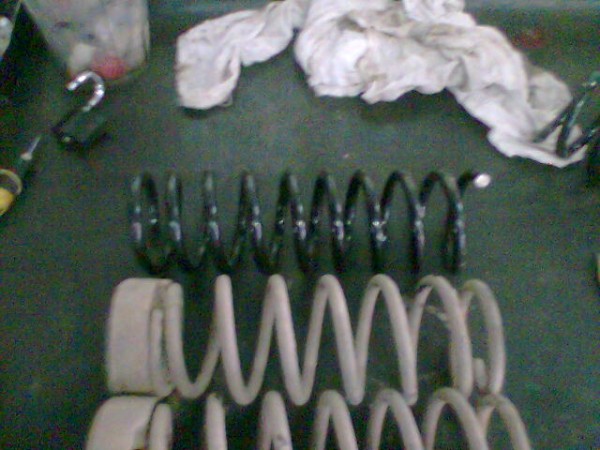

Ребят такой вопрос : какие именно пружины от таврии можно впихнуть, мне сказали там их целая куча разных ?

возможно жосткость разная,я приехал на рынок-есть-есть,дали чёрные,немного жесковато,но дорогу держит хорошо

Да , за жесткость имел в виду. А сколько у тебя витков? И что по деньгам вышло, и можно ли на перед ставить? :)

витки не считал,на фотке примерно можешь оценить,отрезал сначала 1,5 ,потом ещё треть витка,у меня же обрезанные амо от классики и ход штока отличается от стоковых,по деньгам -350руб за штуку таврических,700 руб одна qqшкина китай,всё делал сам,по поводу передка -на кимофоруме русском полностью переделывали стойки,пружиныи вставки от бмв,обрезали пока не попали в нужное,короче гемор http://chery-club.ru/forum/viewtopic.ph ... &start=105 себе когда будут деньги поставлю газ и новые пружины,нет времени и денег так заморачиваться

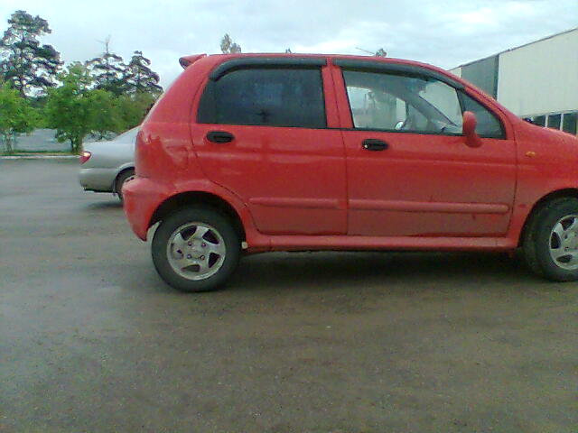

Поменял и я сегодня задние аммо от нивы и пружины от таврии, зад задрался очень здорово, даже немного страшновато ( может пружины немного укоротить? вопрос насколько по длинне будет нормально, от стоковых гдето витка на три выше), поездил - вроде все нормально, вот только при установке заметил что верхняя опора для пружины меньше диаметром чем пружина, при езде есть звук как пружина об что-то затирает, это не есть гут, как кто боролся с этим? Еще при снятии колеса все "шнурки в натяг идут, теперь поддонкрачивать прийдется за задний рычаг, иначе при снятии колеса барабан очень сильно опускается и висит практически на тросе ручника и тормозной шланге.

Поставил себе тавро-ниву с неделю назад.Проехал уже 250 км,полет отличный,супруга посмеивается от такой переделки,называет кукуню миниджипом gti,полет нормальный,поначалу тоже былы посторонние звуки я думаю что пружины находили свое место,сейчас все нормально.По поводу снятия заднего барабана сдесь есть тема.
