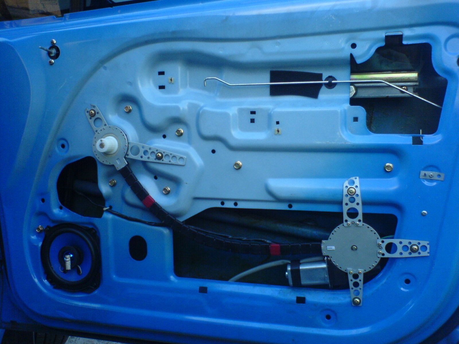

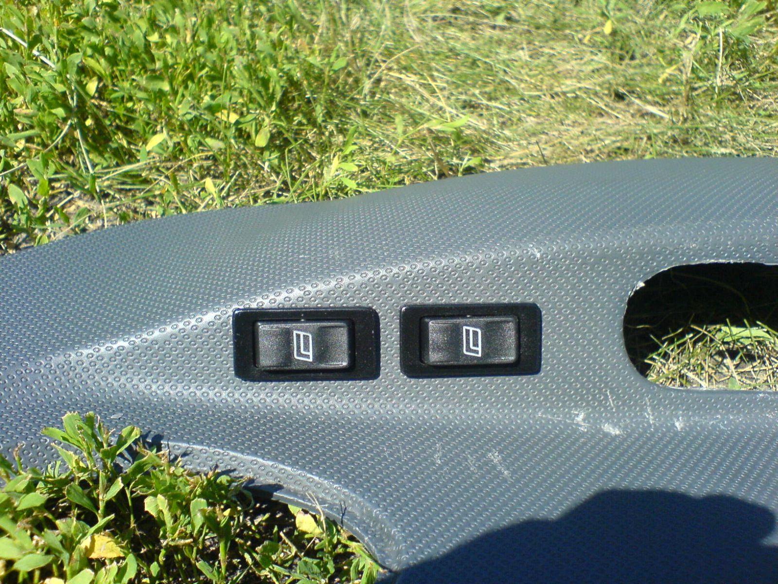

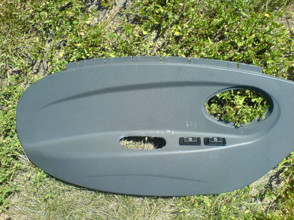

Привет всем. Вот наконец-то сбылась моя мечта и я стал счастливым обладателем стеклоподъемников... :)
Цена вопроса: 380 грн за комплект на две двери (Doberman). Любопытство настолько распирало, что ехать на СТО не захотел, поэтому ставил самостоятельно. Фотки выложены ниже...
По моему вышло прикольно, по моей оценке на 4. Единственно возникает вопрос: как можно завести провод на предохранители внутри салона? (пришлось тянуть клемму на предохранители в моторном отсеке). Может кто в курсе, поделитесь опытом. :D
"+" - в цепи получается 2 предохранителя,
"-" - подсветка кнопок светится постоянно, даже когда ключ отсутствует в зажигании.
PS: плюс ко всем девайсам поставил ветровики на окна, и еще есть мечта поставить задний стеклоочиститель...
