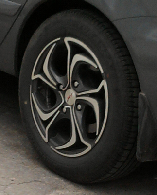

Сообщение Литые диски на QQ
Прицениваюсь к литью на кукундера, до весны еще конечно далеко но готовь диски с зимы.
-Кто какие покупал?
-Где посоветуете купить?
-Кому какие нравятся?
-Может кто БУ продает?
-От каких других иномарок подходит? Где то читал что вроде от мазды и нисана.
Комментарий к файлу: Нравятся мне такие, но они начинаются с R15, а на такое я еще не готов, разве что не дорого БУ.

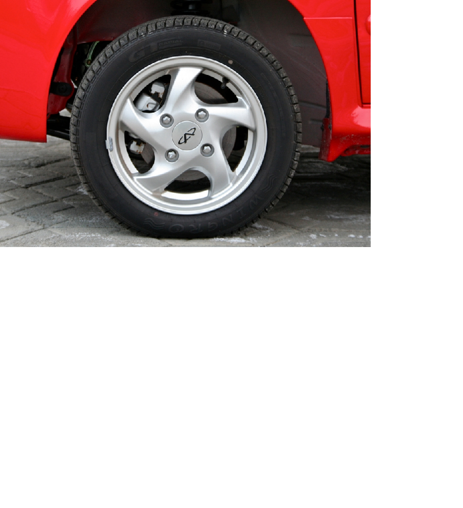

Сообщение Re: Литые диски на QQ
Если из родных то мне больше по душе эти. БУ ни кто не продает? Надумаете до весны пишите.
то что сейчас смотришь - правильно.
Я лично нашел и зиму и лето с дисками на сландо и аукро соответственно.
Как по мне вариантов мало, поэтому мониторил какое то время и нашел.
Купил 4 хороших родных диска + лето родную с хорошим протектором, пятый отправили по ошибке и оставили как бонус, но там диск убитый )
за все справил 1900 грн + доставка 105 по новой почте из одессы.

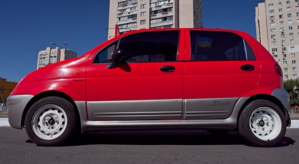

Вот еще наткнулся, классные, мне нравятся, есть с нашей разболтовкой но на R14
Безымянный.png [ 27.78 КБ | Просмотров: 2123 ]
А как вам разварочки?
Безымянный.png [ 777.53 КБ | Просмотров: 2067 ]
