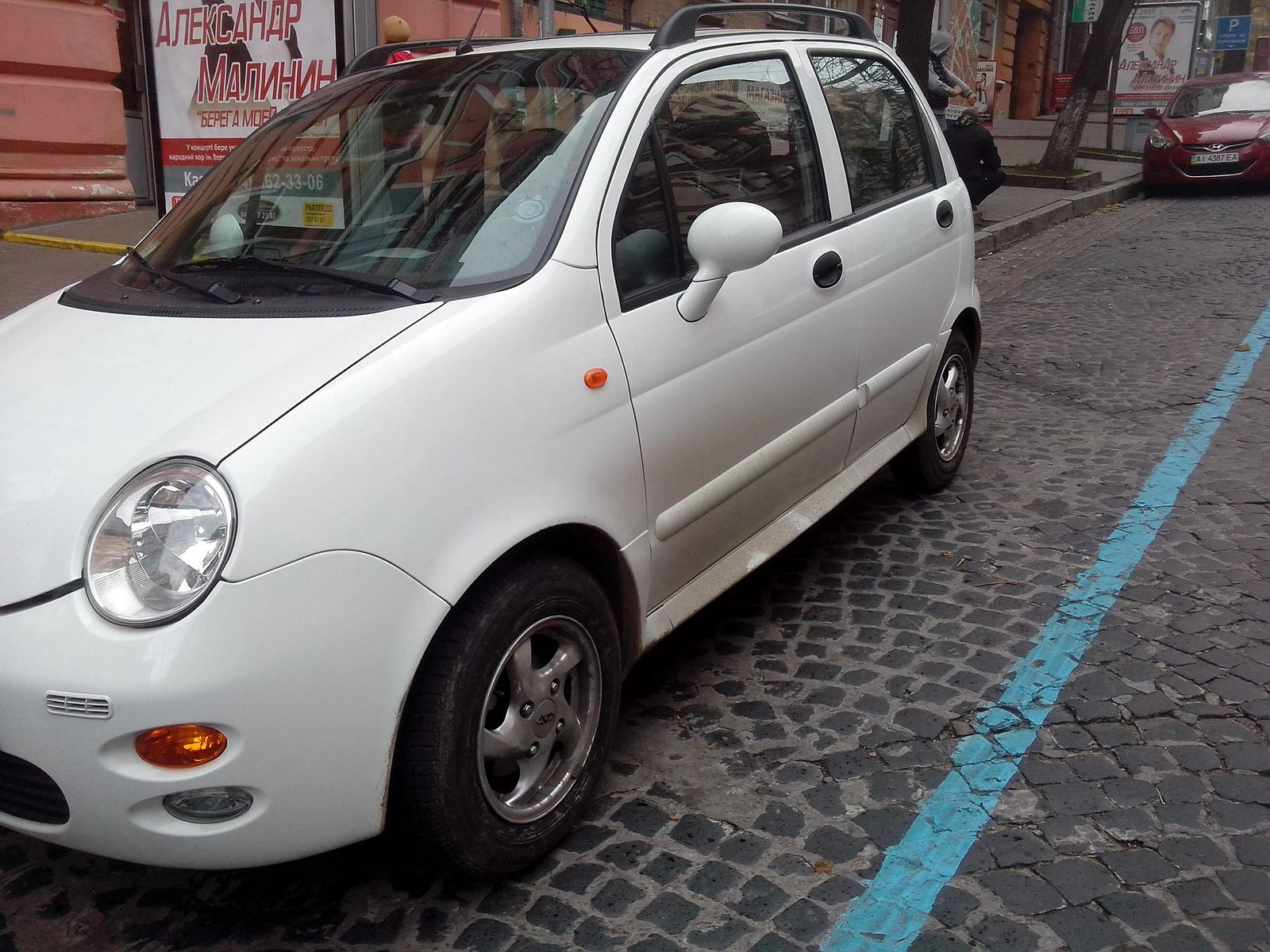

ProSys написав:
mr.Kortess написав:
Поставил сегодня 155/80, зима. Впечатления после стоковой реально позитивные - выше, тише, мягче. Стали отлично, нечего не затирает и не цепляет.
А можно фотку как оно выглядит на машине?
В zello - chery-club.org - mr.Kortess

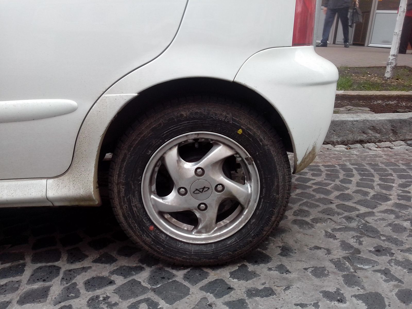

Повідомлення Re: Шины и диски на QQ
Вот, с опозданием, бо зима по прогнозам начинается в конце недели, заказал сегодня на РезинаЦЦ CORDIANT Sno-Max PW-401 (Шип) 155/65R13 73Q. Пообещали до пятницы доставить. Дайте, плиз, советы по обкатке и хранению резины, чем качать (воздух/газ), насколько по давлению качать, ну и чего ещё забыл. Также, если у кого есть опыт применения данной резины - прошу комментов. Ну и для тапок конечно же есть кнопки "Ответить", "Цитировать" и куча смайликов. :D

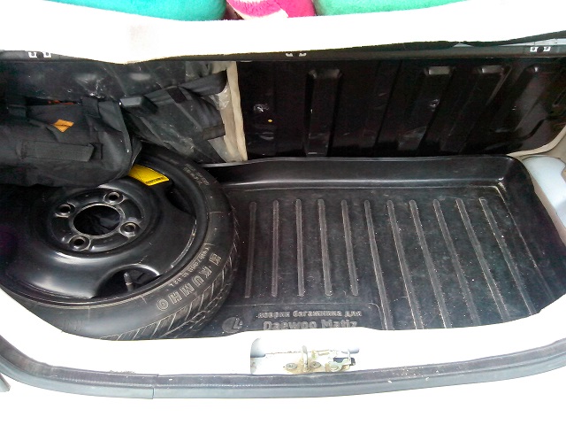

Не могу найти в продаже родные новые Kumho power max 769 R13. Купил себе докатку, осталась девственная запаска, хотел найти ей пару что бы не скучала, а нету... Может кто где натыкался, прошерстил пару магазинов, глухо.

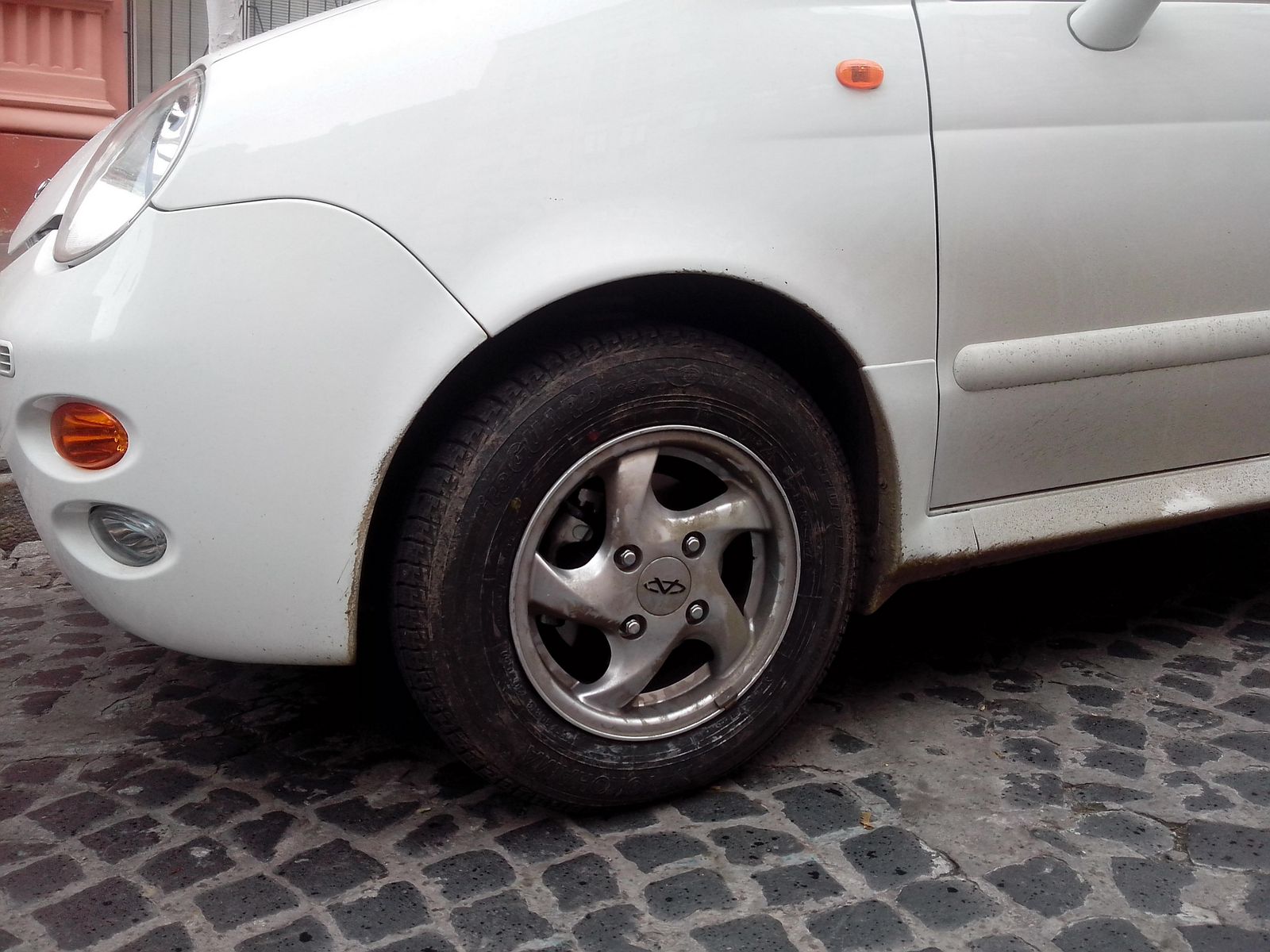

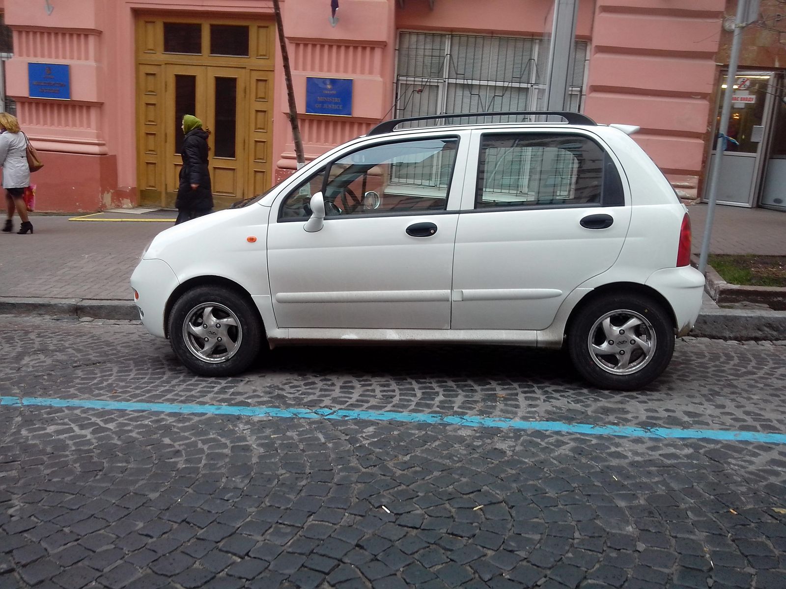

Повідомлення Re: Проседает переднее левое колесо.
Вот поменял резину, обул новую зимнюю, переднее левое колесо продолжает проседать и дальше. Есть такое ощущение, что смещен центр тяжести двигателя. Других пока идей нет.

EDS написав:
А докатка в каком состоянии и с чего? У меня запаска ниразу асфальт не нюхала с новья, если она Kumho power max ( просто не помню что стояло родное, завтра проверю) подумаю, мож поменяемся с доплатой.
Андрей 35! Ты наверное не понял. Докатку я купил для себя, так-как в нише запаски баллон газовый, а полноразмерное колесо в багажник не влазит. Теперь у меня есть 4-ре старых колеса и одно новое (не считая докатки), все родные, мне надо еще одно новое родное колесо что бы была пара новых колес на ось, а на вторую ось я выберу два более или менее из 4-ех старых колес.
Короче мне надо одно новое колесо Kumho pover max 769 R13, а в ближайших магазинах такого не бывает.

EDS написав:
:D Ну да при любом раскладе у меня оказалась резина Wingro. И вот закон подлости, с 2008 года НИ РАЗУ её не доставал, только пыль протереть, а вчера собрался тебе продать, так основное спустило и даже КОМПРЕССОРОМ стационарным не накачалось :eek: . вот и обновил запаску. а резину поменял на Дебику наваигатор (уже 3 недели в гараже своей очереди ждала). А с докаткой все равно интересно, от чего подходит и почем брал.
Докатку брал за 200 грн. от чего не знаю, меж болтовое наше, центральное отверстие было 59.9 (митсубиси, мазда, ниссан), разпилил до наших 70. На сландо искал-искал и повезло :?

Не вводи в заблуждения. Что у тебя просело? Колесо или машина? Если расстояние между крылом и колесом с одной стороны больше чем с другой то это пружина или верхняя опора, а если колесный диск ближе к земле с одной стороны машины больше чем с другой то это резина.
диск ближе к земле, но это было как на стоковой резине, так и на новой - зимней. На стоковой, еще перед и зад местами менял, эффект тот же.
Точно такая проблема, если можно её назвать. На вид, что на левое переднее колесо нагрузка как будто бы больше, то есть сдавлено оно больше, чем остальные, хотя с давление вроде всё нормально и резина вообще новая.
