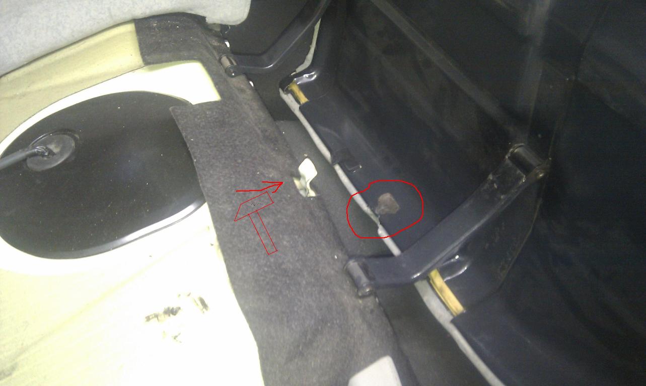

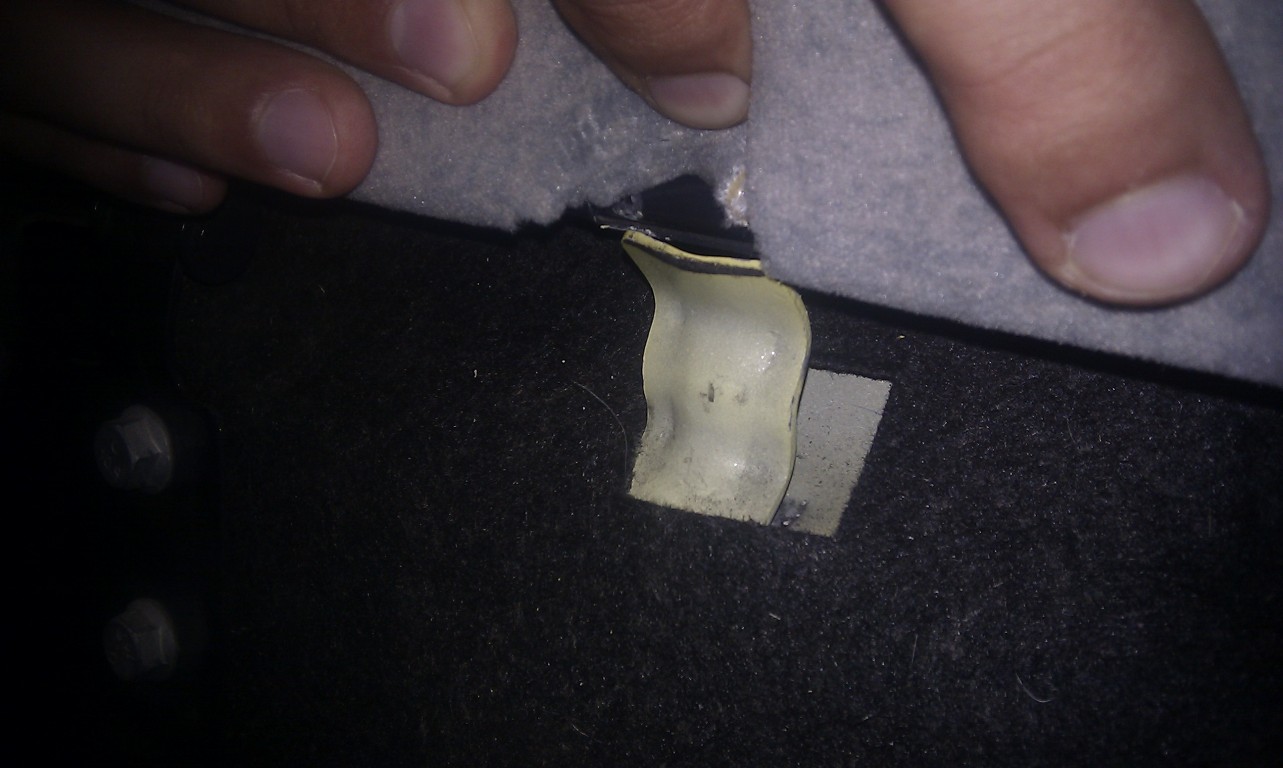

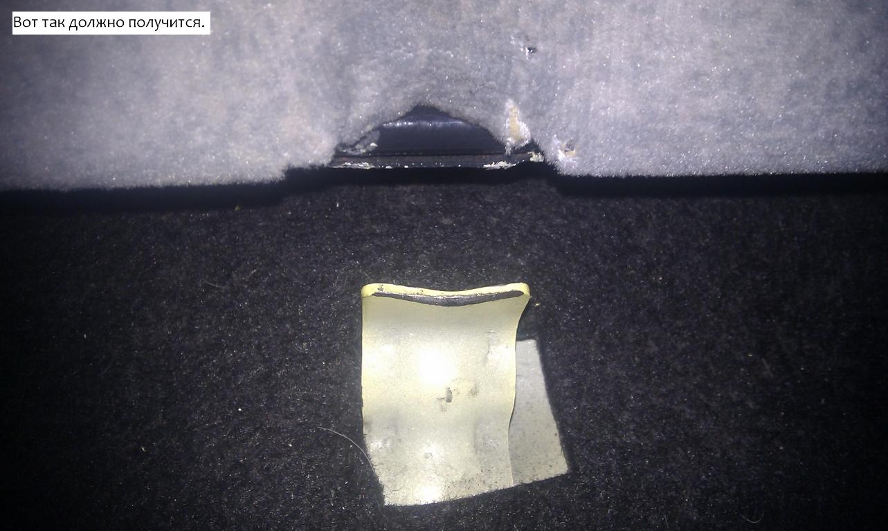

И в добавок задние сидушки, внизу у сидушек дурацкое крепление которое их нефига не держит, кто исправлял этот недостаток ?
Исправляется это дело молотком.
Поднял сиденья и бил со стороны водительского по этим "крючкам" до тех пор пока сиденья не захлопывались со щелчком.
Могу сфоткать...

Если можно фото, буду очень блягодарен!

Вот так было у меня:
Пон серпня 15, 2011 13:23

С меньшей частью заднего сиденья ситуация была прямо противоположная. Так что стучал по направлению к багажнику.

Огромное спасибо, буду пробовать :)

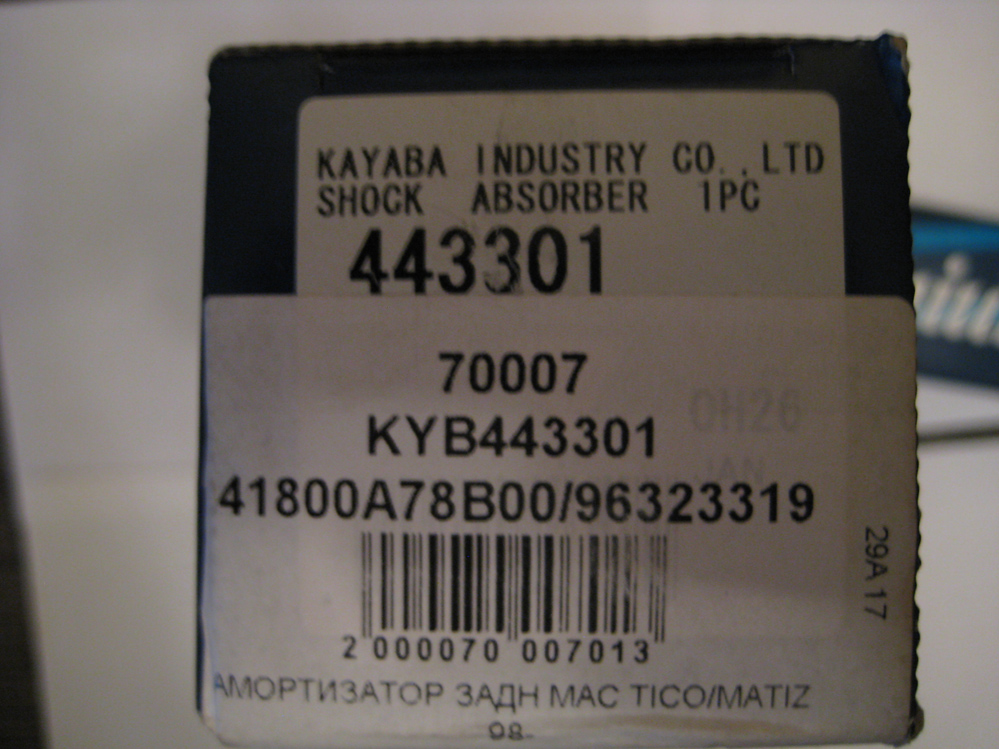

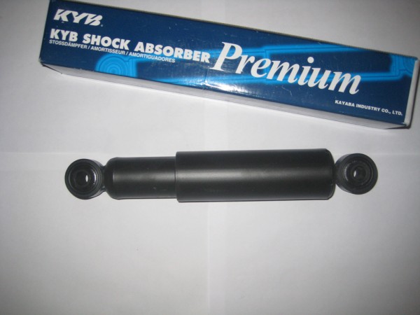

Задние 443301 такие уже себе поставил 8000км назад. Вот фото, не знаю оригинал это или нет, брал в экзисте. На них нет ни эмблемы, ничего. Работают нормально, вот только стучит что-то по углам сзади, когда еду по стыкам асфальта, маленьких ям. А вот по лежачим полицейских - тихо. Пока никто не может определить причину, на СТО и машину качали, и пружины смотрели и т.д. - нет явных проблем, без движения ничего не стучит. Мистика какая-то. Пробовал ездить без заднего дивана, все выкинул с багажника, даже двери задние открывал, стучит что-то и все...

коробка такая же у меня только на амике выдавлено
ve24
K Y B
made in japan
