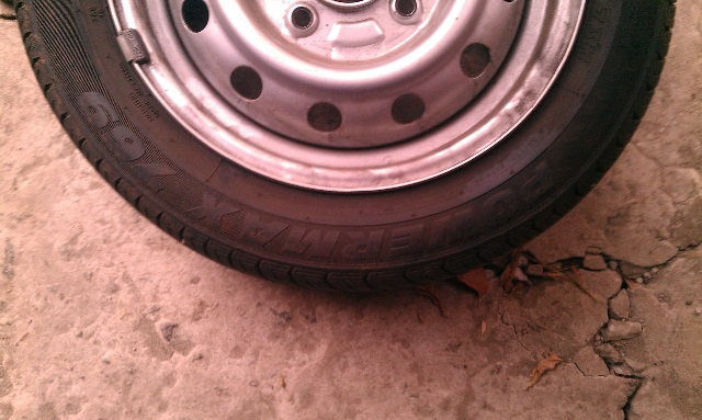

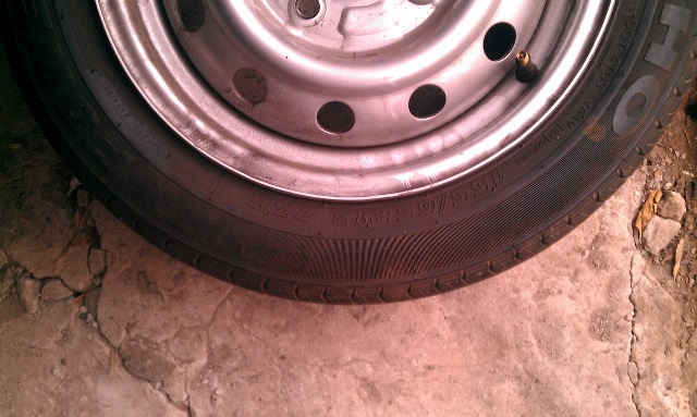

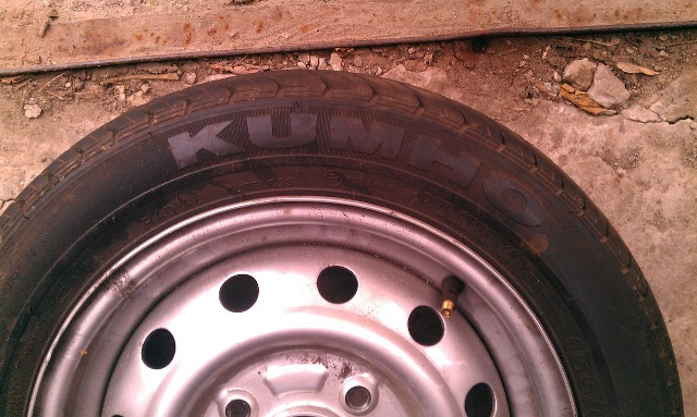

Куплю колесо на кукушку, может кто запаску продать хочет? Нужна одна покрышка "kumho powermax 769" R13 155/65. Диск не нужен, но если без него не как, будем договариваться.
