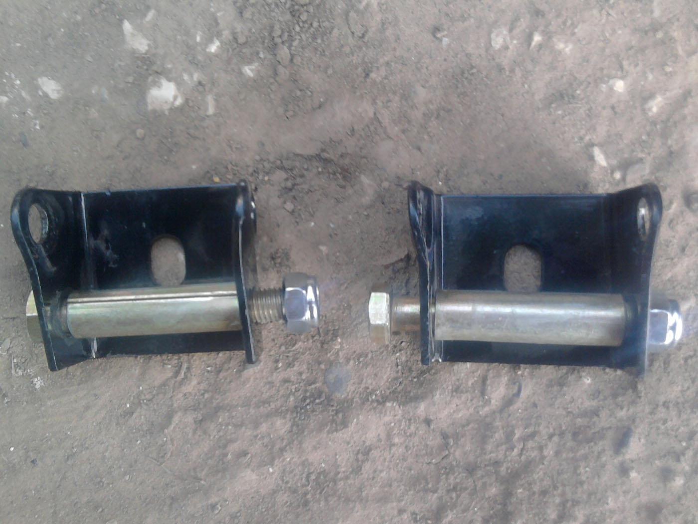

да, и у меня такая же фигня. Надо проставки поставить. Типа таких:

Где взял и по чем?

нигде не брал, это фото с инета, сам ищу :) Надо их мерить, а я выкинул старые аморты....

Да, поспешил.....если знать размеры, то несложно будет изготовить в мех.мастерской (заводе,предприятии), может даже легче и быстрее, чем найти готовые?

надо брать амортизатор в руки, идти на базар, и мерить от ланоса вот те проставки.
