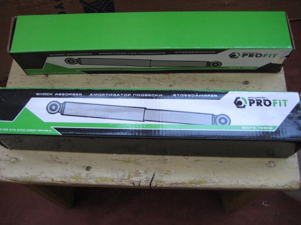

выкладываю фото Profit Opel Astra G, газ-масло.

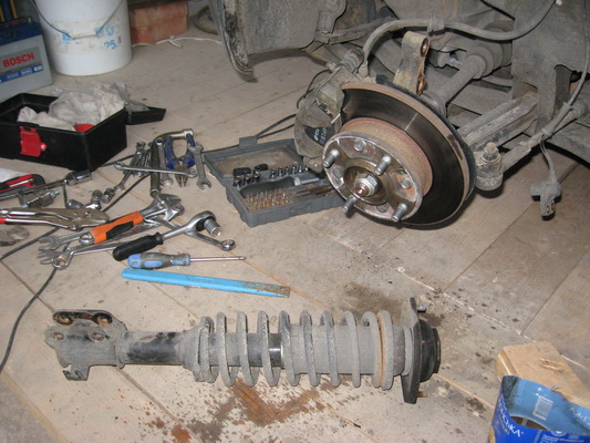

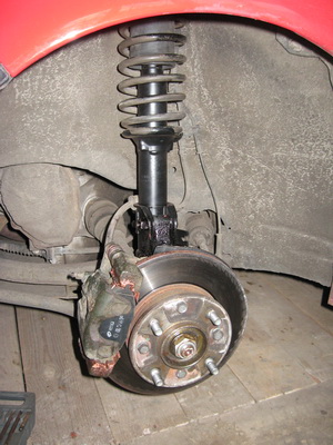

снимаем колесо и пред нами предстаёт следующая картина

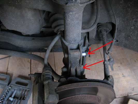

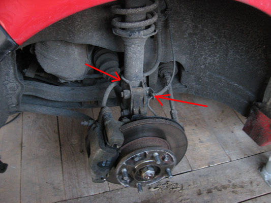

вытаскиваем из ушек резиновые втулки крепления тормозного шланга и провода датчика АБС (указаны на фотке стрелочками). Кстати, сам датчик я тоже открутил: всего два болта - зато сильно легче становится стойку вынять (иначе его провод мешает здорово)

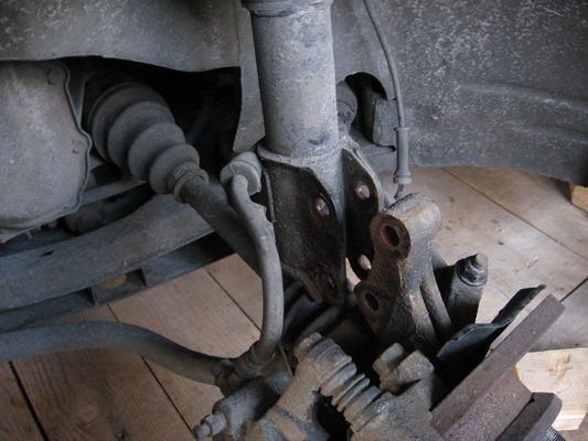

Далее откручиваем два болта крепления кулака к ступице (И болт и гайка на 18)
и снимаем кулак со стойки

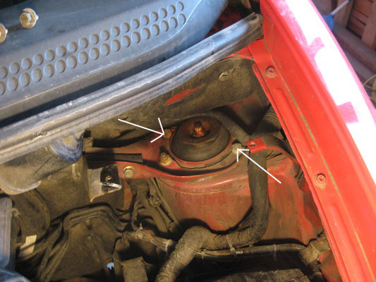

Так, отлично осталось открутить саму стойку. Чтобы добраться до верхнего узла крепления стойки нужно снять аккумулятор и открутить коробку с предохранителями с левой стороны и снять с креплений бачки гур и охлаждающей жидкости с правой стороны. Откручиваем две гайки
Нас интересуют две диаметрально противоположные гайки, третью трогать не нужно. Открутили, вынимаем стойку вниз и вот она на свободе

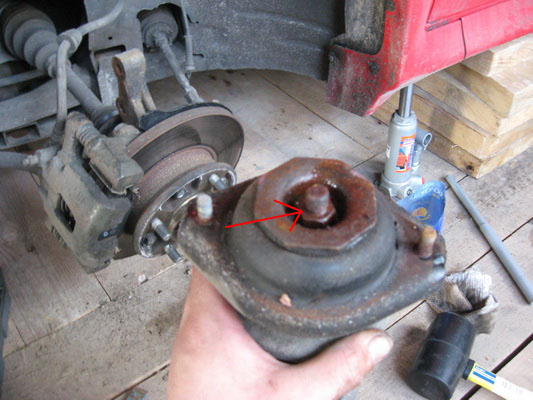

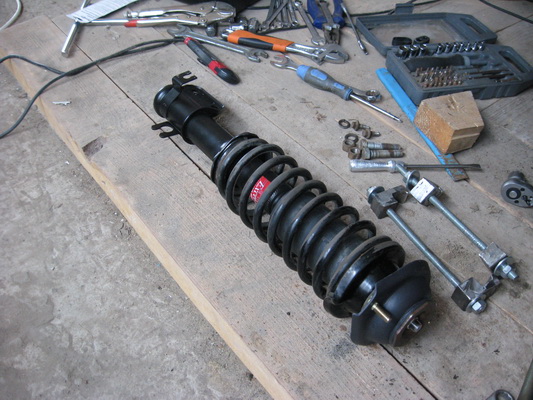

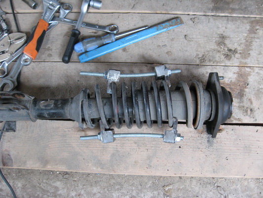

Стойку сняли, теперь её нужно разобрать. Для чего нужно сжать пружину (чтобы иметь шанс на продолжение рода... :D ) и открутить гайку на штоке амортизатора.
Для сжатия пружины я сварганил простенький съёмничек

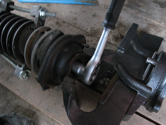

Сама гайка
Вот это и есть та самая гайка на 18 к которой подлезть можно только головкой или накидным ключом. К тому же конструктивно так получилось что на эту гайку стекает вода с лобового стекла и она может быть здорово заржавевшей. А держать нужно чтобы не проворачивалась за стакан внутри которого гайка находится... короче я сделал так

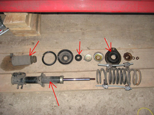

И вот она вся стойка в разобранном виде

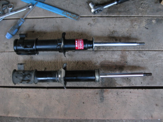

Я поменял указанные стрелками детали: амортизатор, пыльник, подшипник и, хз как правильно называется, верхняя упорная чашка.
Амортизаторы родной и каяба
Ну а дальше всё в обратном порядке и получаем новую стоечку

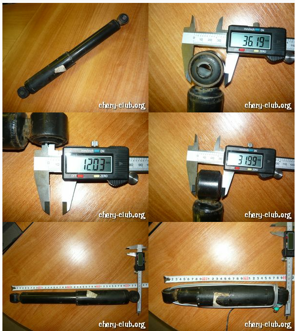

Вопрос, кто то знает или может померить на родном размер как сделали кимоводы. Я думаю было бы интересно всем.

Про меряйте пожалуйста передние амортизаторы.
или может у кого есть чертеж переделки под вставки?
У меня стоят бильштайн,уже года с пружинами каяба - поставил защиту и машину уже совсем низкая на резине 175*70
Думал сделать пружины на заказ длиннее,но понимаю что будут пробои на растяжение и ...
А простаков к нашим машинкам нет в продаже.
P.S.> Если кто видел где чертежи простаков,переделки передних стоек - поделитесь пожалуйста.
