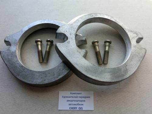

Я ставил передние амортизаторы и пружины каяба. Пружины у каябы ниже родных - по этому ставил проставки. С этим комплектом управление отличное. Клиренс относительно родных поднялся на 0,5-1см + резина выше на 0,5см. Очень доволен.

Я сам импортом запчастей занимаюсь. Каябу брал такую как в разделе "Технические характеристики узлов куку", смысл тут номера дублировать. Ну ок:
Стойки: KAYABA -Пер. лев. 632117L
KAYABA -Пер. прав. 632116R
Пружины: KAYABA RC2133
Проставки: 16мм Автокомплект

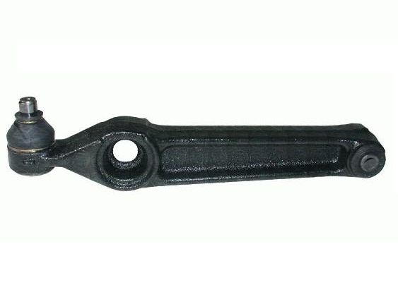

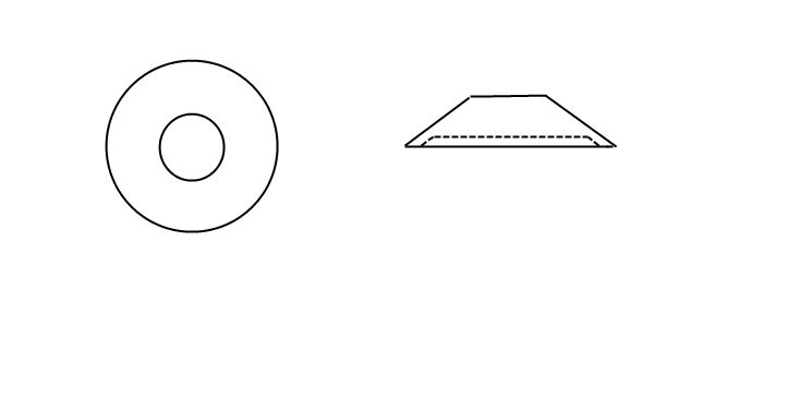

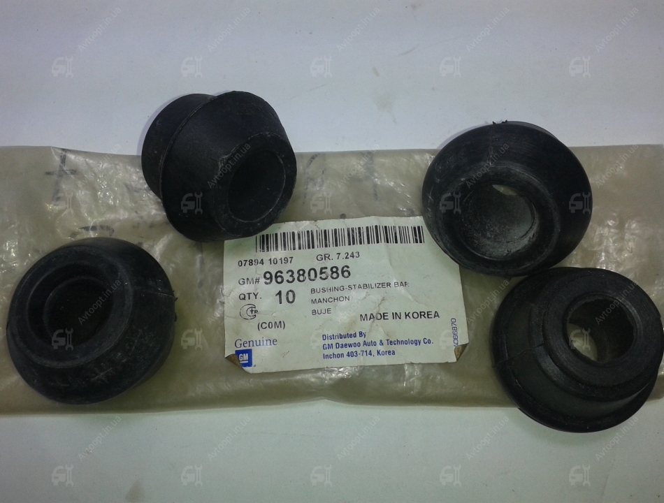

А так же заменил причину большинства стуков в подвеске. Долго я к этому шел, но наконец то сделал. У меня постоянно разбивалась шайба, которая над опорным стоит и начинался жесткий стук. Вместо нее я выточил конусные втулки из нержавейки - примерный вид нарисовал в paint. Ну так же в пользу тихой подвески могу добавить - рычаги TRW и все резинки стабилизатора gm.

Втулка

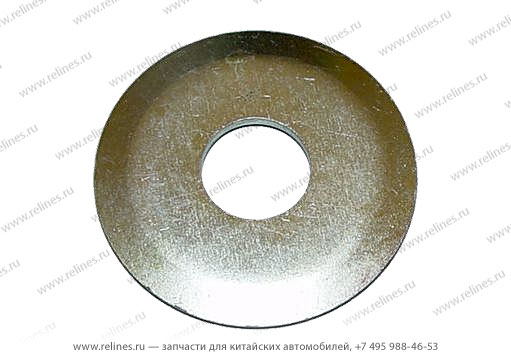

По моему у нас опорные вечные - ни разу не видел убитых. А вот шайба над ним часто разбивается

А шайбу отдельно продают? и как определить опорный раздолбаный или нет я его ещё ни разу не менял! :-P

Только разбирать, в руках его покрутишь и все поймешь - живой или нет. А шайбу я обычно молотком выравнивал, но как по мне это все ерунда - там надо точить втулку вместо шайбы

Шайба которая идет сразу над опорным подшипником, у нее разбивается внутренне отверстие. А опоры стоит один раз купить дорогие, и проблем не будет. Я покупал в автомагазине типа оригинальные - на удивление они до сих пор как новые. Судя по картинкам нам и матизовские подойдут, но не могу быть уверен на 100%
