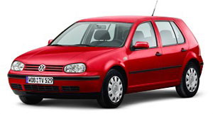

Народ, сегодня видел на Гольфе резину 175\80!!!! Смотрится впечатляюще... Кто что думает по этому поводу, реально ли подбирать и подобрать что-то подобное на кукушку, стоит ли :? :? :?
Чет березня 27, 2008 15:55
Повідомлень: 1304
Автомобиль: QQ, EMGRAND
А радиус?
Востаннє редагувалось Varelik в Чет серпня 11, 2011 13:38, всього редагувалось 1 раз.
Оверквотинг
Чет березня 27, 2008 16:05 ICQ
Повідомлень: 518
Автомобиль: Chery KIMO !!!
Нет наверное. 165\70\R13 - не более с подкрылками или 185\50\R14. У нас на Ку-Ку арка все же немного больше,чем на Матизе.
Чет березня 27, 2008 16:37 ICQ
Повідомлень: 1304
Базовая модель комплектуется колесами размером 175/80 R14 с штампованными стальными дисками.
Речь о Volkswagen Golf IV
Чет березня 27, 2008 16:53 ICQ
З нами з: Пон жовтня 29, 2007 16:13
Повідомлень: 262
Звідки: Кременчуг...
Радиус не глянул... Просто впечатление такое что высота резины была равна где-то половине радиусу диска и создавалось впечатление что радиус всего колеса типа на 15, а диска на 13 :o :o :?
Чет березня 27, 2008 18:31
Повідомлень: 1304
Ты сам хоть понял, что написал?
Это типа вид у них джиповский?
Востаннє редагувалось Varelik в Чет серпня 11, 2011 13:42, всього редагувалось 1 раз.
Оверквотинг
П'ят березня 28, 2008 3:02 ICQ
Повідомлень: 262
Ну наконец-то дошло :P :eek: И не типа, а так оно и есть, можно сказать и джиповский раз так понятнее :? Просто по идее (по идее) при таком раскладе машинка на ходу должна быть помягче на наших колдобинах :? хотя может я и не прав поэтому и спрашиваю... А если прав то хотелось бы себе такое же :(
