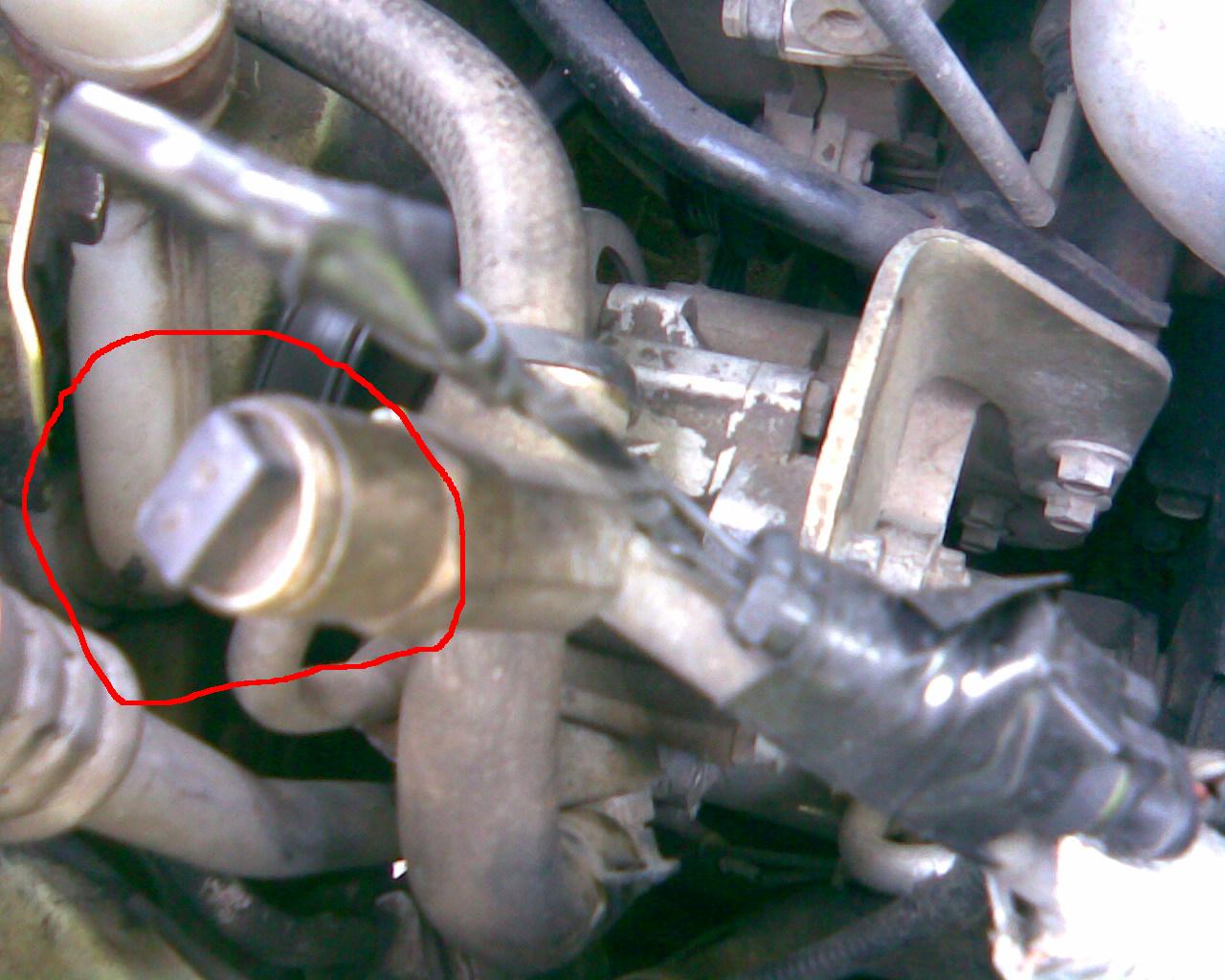

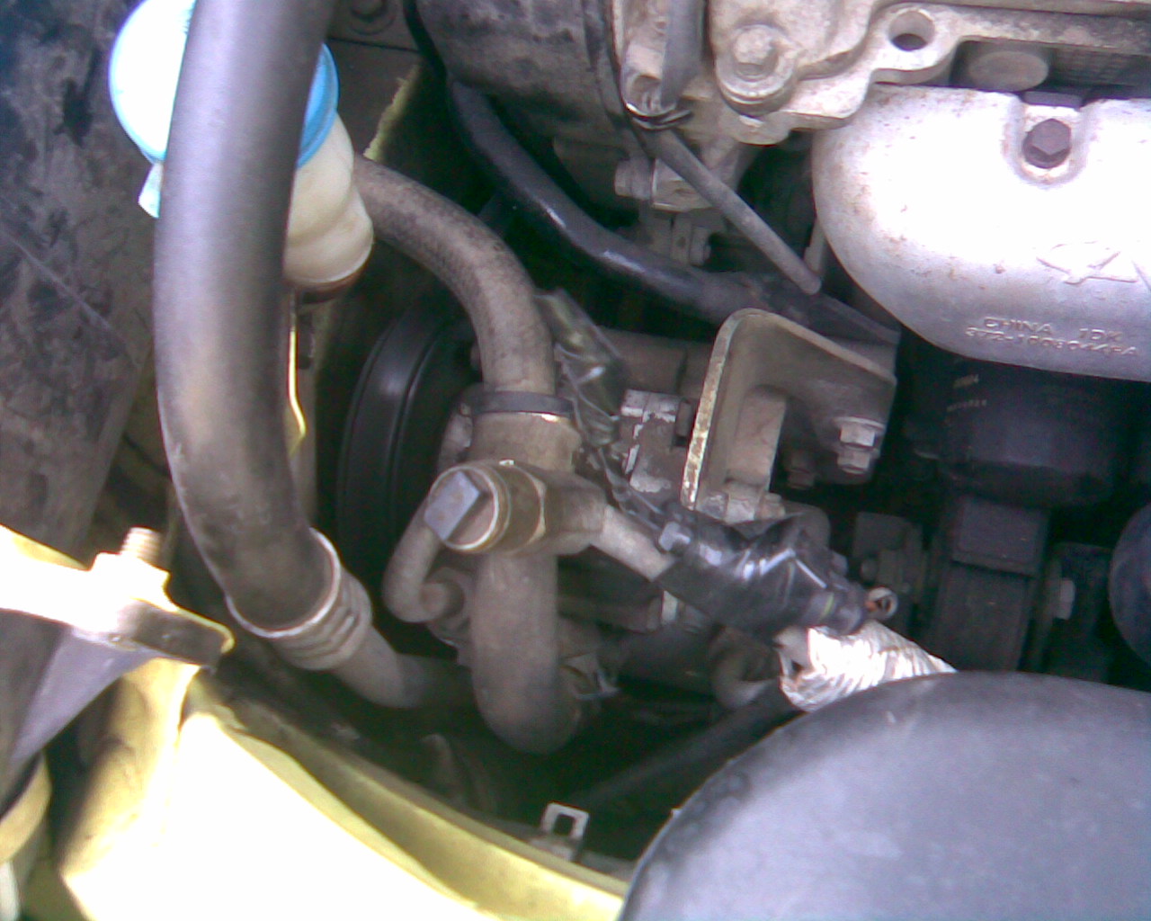

Доброе утро!
После покупки машины и тщательного исследования подкапотного пространства, обнаружил не подключенный не к чему провод.
Сначала подумал что это выход штатной сигнализации на сигнал, поэтому при срабатывании сигнализации проверил мультиметром, показало 11В. Сирена сигнализации, валявшаяся в гараже, еле слышно пищала.
Короче через некоторое время увидел что проводки оторваны от (скорее всего) датчика.
Кто знает что за датчик?
Может есть возможность сфотографировать как это выглядит у Вас?

Повідомлення Re: Неизвестный датчик
Ого ты меня заинтриговал , ща пойду у себя смотреть :)
Сер серпня 03, 2011 10:04
З нами з: Вів лютого 01, 2011 0:05
Повідомлень: 407
Автомобиль: Кукушка
:-o :-o А у меня такого нет, чет новенькое !
