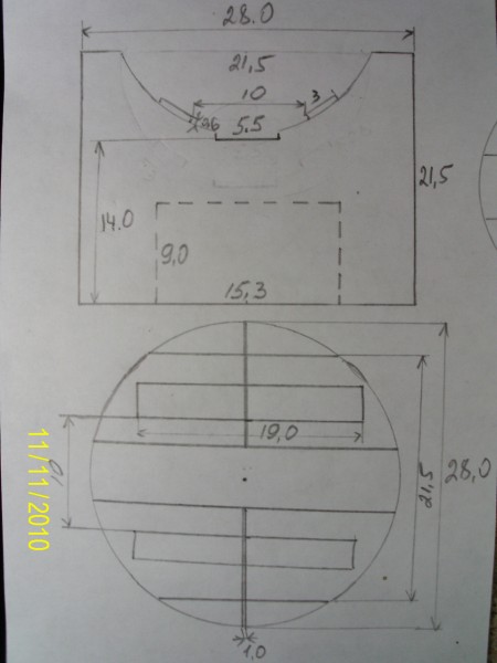

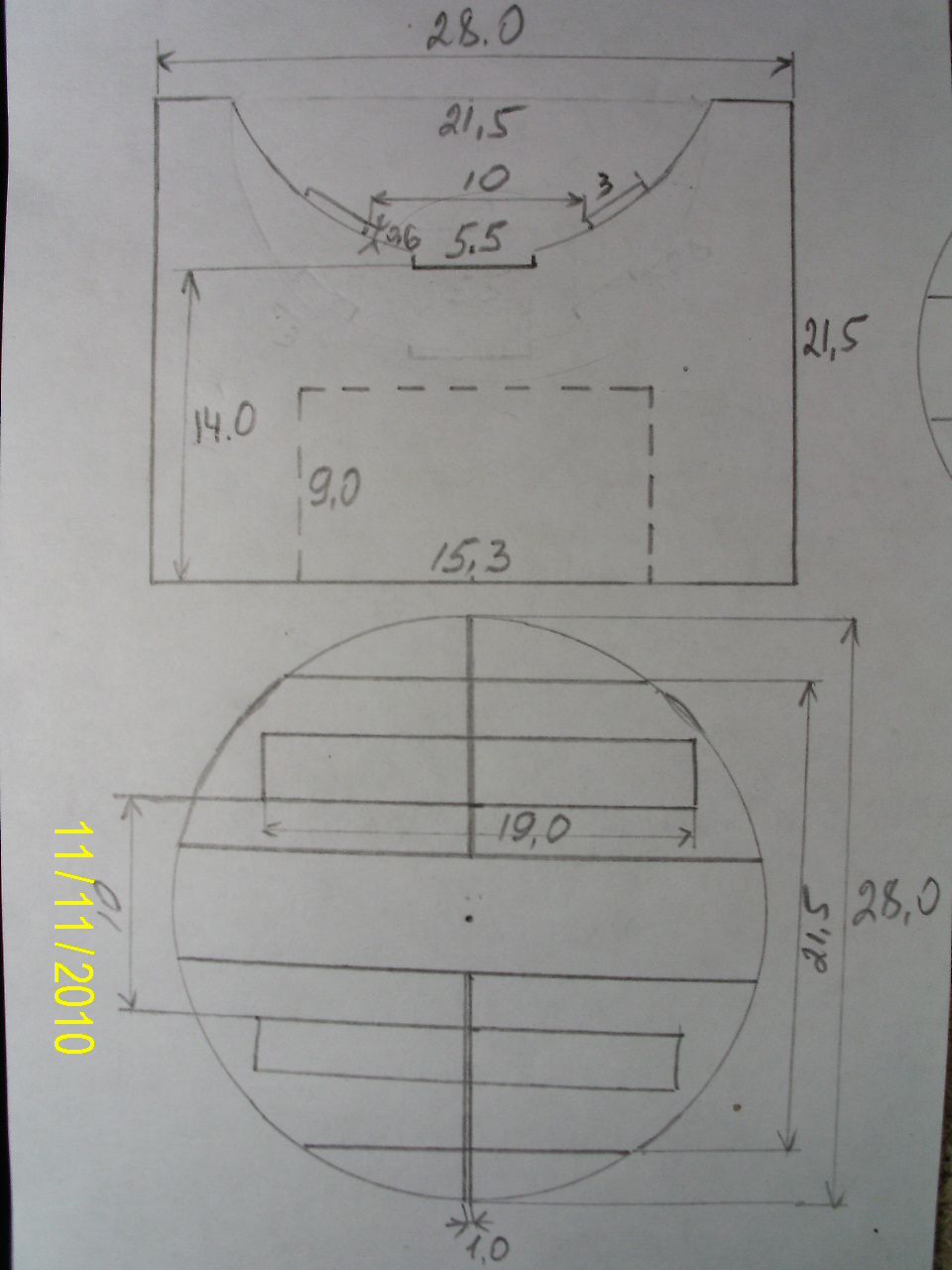

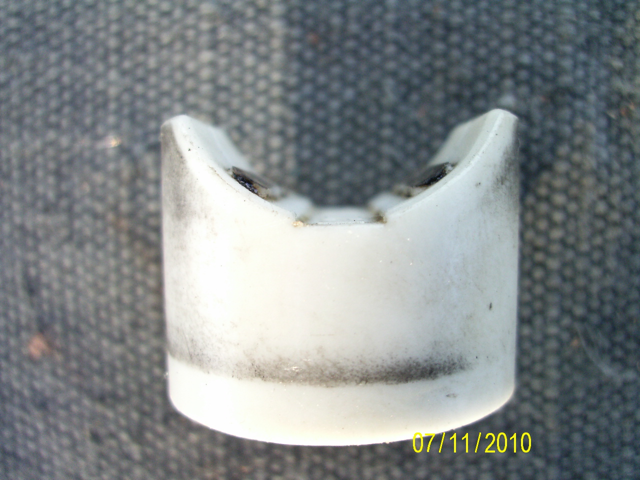

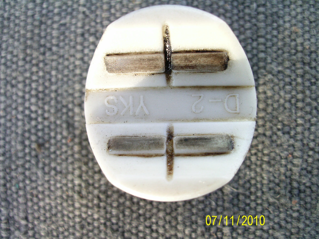

Может есть у кого то размеры прижимной втулки рулевой рейки?

Есть

вот такая штучка я думаю сделать можно только на координатке

Только вот есть подозрение что высота наверное чуток больше чем 21,5 - так как овал под рейку и отверстие под пружину уж очень тонкостенную поверхность образуют между собой, может разламаться! :wizard:

Да както нестыкуется чёто провтыкал . Ага выемка оказывается не от центра. Тесть если сверху 21,5 то глубина меньше а я этот размерчик не снял :shock:

Перечерти)))и выложите,плиз чертежик.Нормальный токарь выточит..и не обязательно координатка
