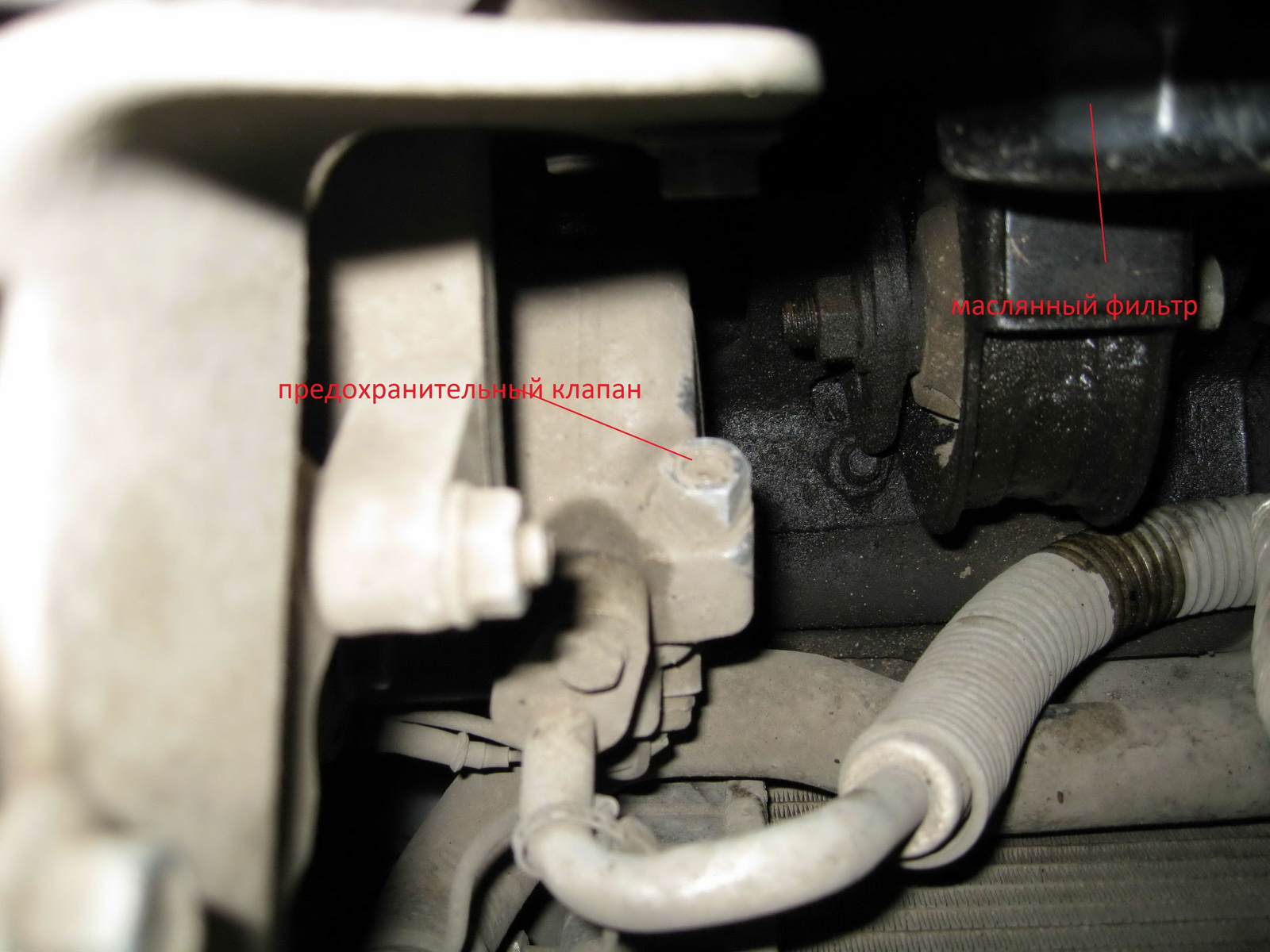

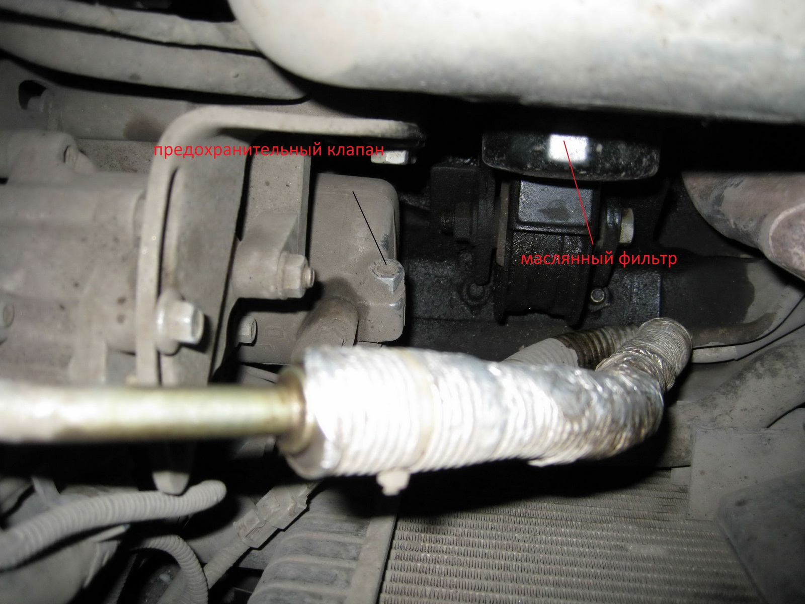

заправщики его не трогали 100%, т.к. я стоял рядом и смотрел, что они делают.
Машина к сожалению уже не на гарантии...
вот фотки этого злополучного болта, я уже готов вкрутить вместо него обычный болт и молиться чтобы давление в системе не скакало :eek:

вообщем я конечно же не правильно написал клапан стоит не на генераторе, а на компресоре кондиционерной системы.
Кто разбирается в кондиционерах - скажите, а вообще смысл это клапана какой в данной системе, ведь по моему в кондиционерах (холодильниках) ставят центробежный компресор, а он по определению не может дать ацки большого давления...

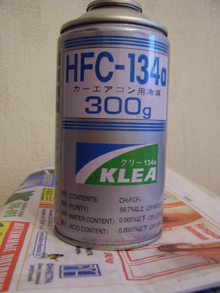

Кондиционер перестал работать почти сразу после покупки машины. Поехал к гарантийщикам, а они отправили к холодильщикам, т.к. сами кондиционерами не занимаются. В итоге заменили уплотнительное колечко на подсоединении трубки к компрессору, заправили. Гарантийщики деньги возместили по чеку.
Через месяц та-же фигня. Забил на всех, благо лето кончилось.

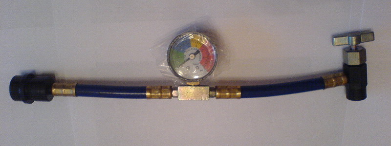

Весной следующего года (2009) купил приблуду с манометром для заправки кондиционеров за 350 рублей.
Надул (используя самодельные переходники, сделанные на коленке) систему пропаном из китайского газового баллончика (для создания давления в системе и исключения попадания влаги при опрессовке сжатым воздухом) обмылил все соединения раствором шампуня. Обнаружил утечку в месте подсоединения трубки к испарителю. Разборка показала, что уплотнительное кольцо было процарапано (видимо при монтаже). Искал это колечко целый месяц, и в итоге заказал в Екзисте аналог. Сам поставил, собрал, снова опрессовал. Пропусков не обнаружил, но заправляться не стал, оставил под давлением газа на некоторое время: если есть утечка, то она обнаружится.
Примерно через месяц, т.к. утечки газа и следов масла не было, заправил систему 500 гр. хладагента R134A из баллончиков с помощью вышеуказанного приспособления.
ВСЁ! замечаний нет, экономия налицо. В этом году проверил, давление есть, кондиционер работает. В жаркую погоду еще раз продиагностирую.
Затраты:
1. Колечки - 124 рубля за 10 штук (развеска была такая);
2. Приспособление - 350 рублей;
3. 2 баллона с хладагентом - 500 рублей.
4. Работа - 2 литра пива :)
P.S. Лучше конечно обратиться к знакомому холодильщику, т.к в моем случае обошлось всё удачно: слабое давление в системе оставалось, значит влага не попала, да и масло не потерялось с утечкой. А запороть кондиционер - раз плюнуть.
