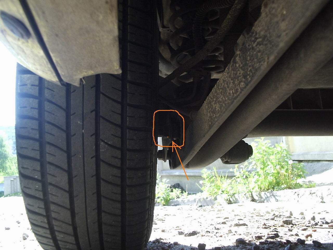

Полазил на выходных, протянул все сзади-стук не пропал

[quote="Lavrentiev"]Полазил на выходных, протянул все сзади-стук не пропал[/quote]
вот эта гайка была у меня открученая!

спаибо за подробную фотку, но и она затянута. Что еще может быть???

тогда на СТО пусть смотрят :?

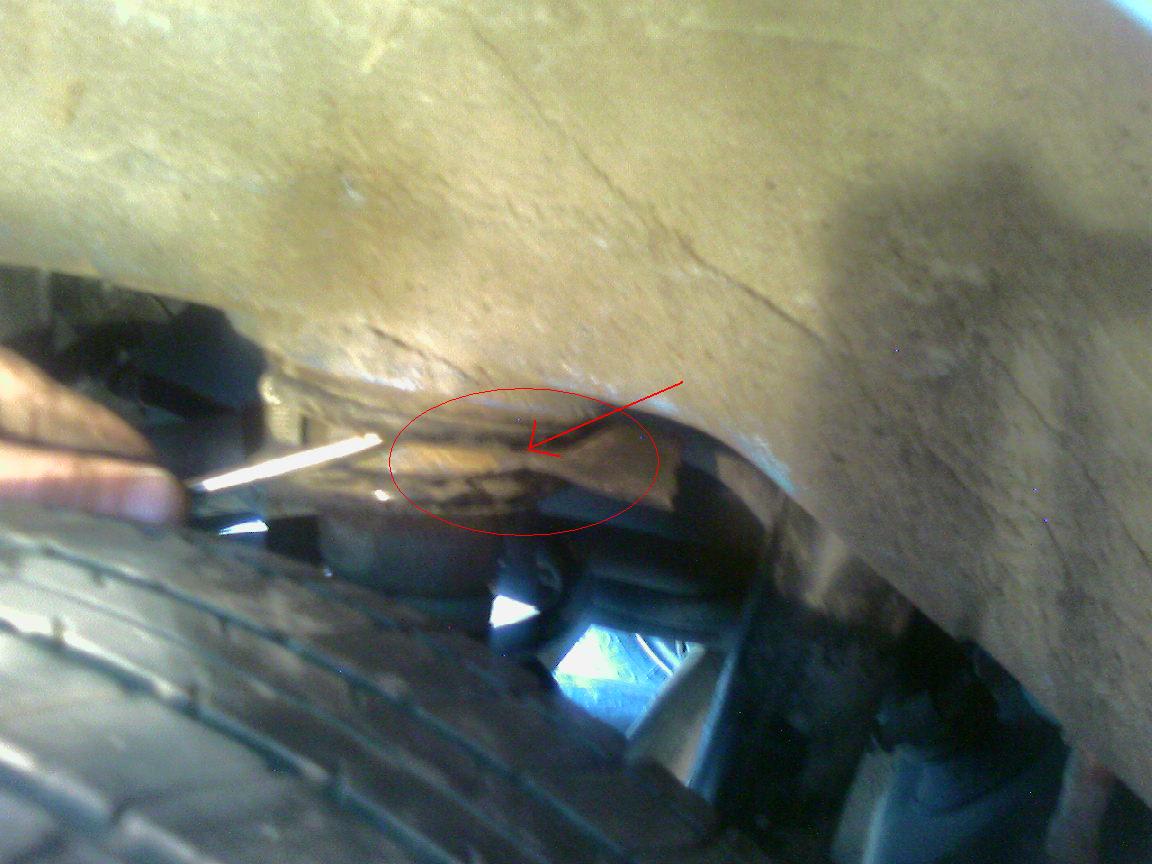

Lavrentiev написав:
Зіткнувся з аналогічною проблемою.
Страшно дошкуляв цей глухий стукіт.
Причиною стукоту у мене виявилась права пружина (з верху при контакті з кузовом)
Як тимчасовий вихід поставив резинову прокладку.
