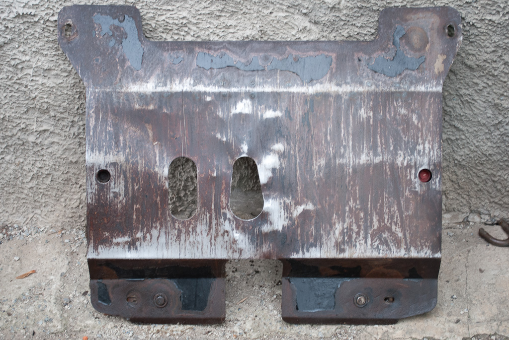

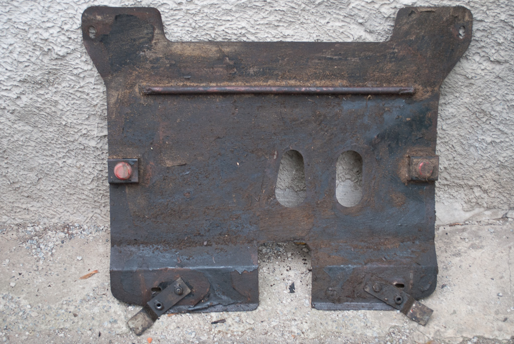

Есть б.у. защита на QQ. Подходит 100%, так как машину продали, а про защиту забыли, валяется теперь. Если интересует могу сделать фото.
состояние и цена интерисует

Состояние на фото. Защита свое отрабатывала не раз - рихтовали. Прут наварен самостоятельно для повышения прочности. За 200 грн отвезу в офис транспортной компании Интайм или Автолюкс и отправлю покупателю.
Размеры для тех кто хочет сам сделать сниму позже, пока нет времени.

Дааа. Для такого драйва, как на фото, защита жизненно необходима!
