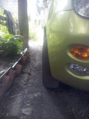

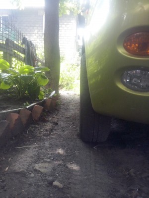

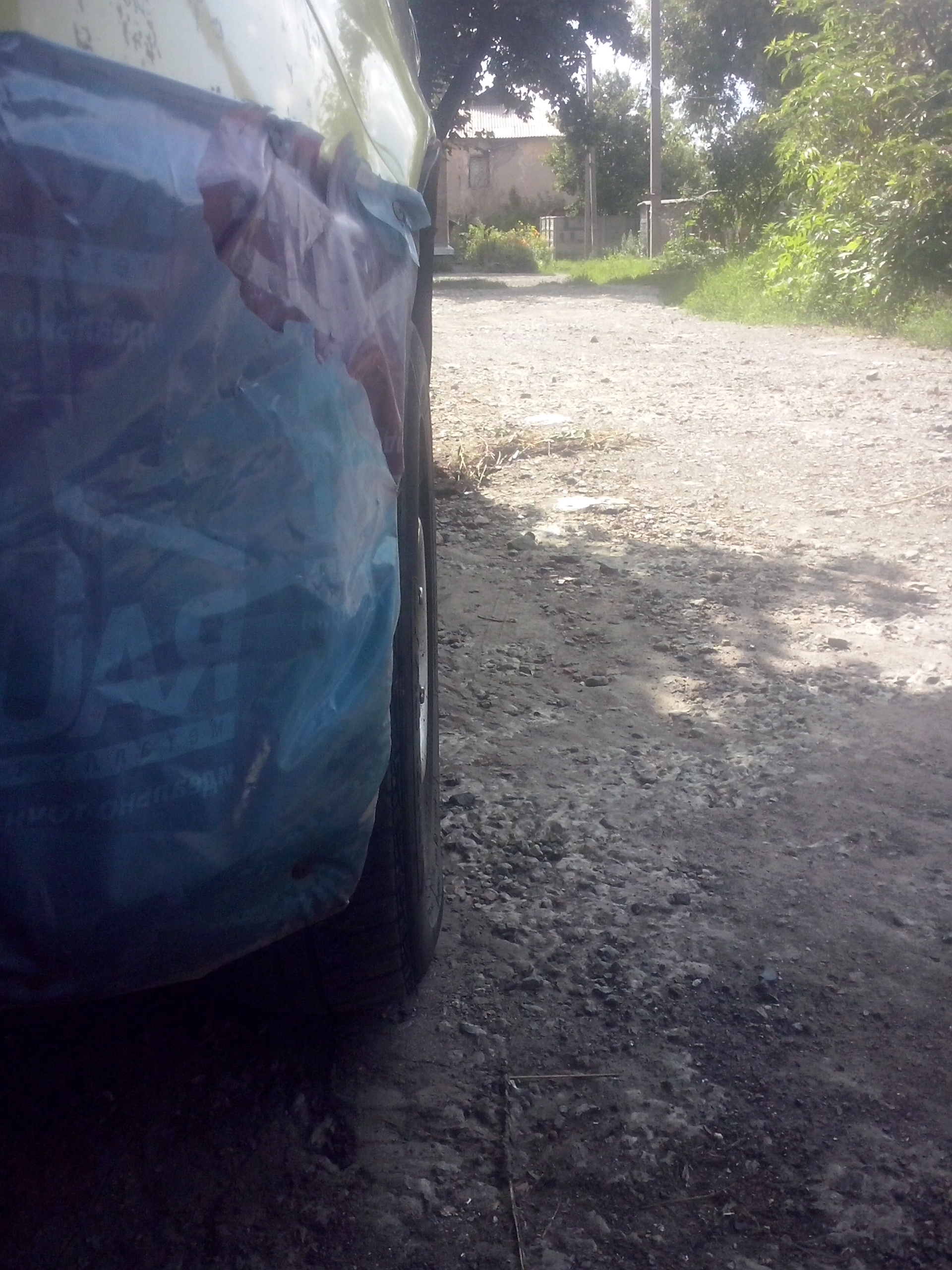

Спасибо большое за совет но мне даже при покупке сказали что делов не будет с возвратом итог один вы не ответили не на один вопрос и не решили ни одной моей проблемы буду ждать Ещё других самоделкиных может кто спасёт мою ку ку ! На схождении этого не исправят нет? я уже думаю снять аммо и верхнюю дырочку запилить соответсвенно в лево и другую в право такие уже у меня мысли ! И как я буду мерять если стойка установлена на машине ! :roulette:

А можно хоть какое-то фото для понимания проблемы?
Как длинна стойки может влиять на вертикальное положение колеса?

так всетаки "верх колеса поидее от машины наклонён" ( ключевое слово по идее) или визуально сильно большой развал?
Я думаю, что новая стойка у тебя "газ-мяс" и она в свободном состоянии естес-но максимально выдвинута(поэтому при транспортировке их зажимают лентами для компактности), а старая подуставшая если и "газ-мяс" то могла быть в сжатом состоянии вот и как-бы отличаться по длине. Когда обе были в руках( старая и новая) пробовал их сжимать-разжимать?

РЕбята дело такое я подставил стойку одну к другой когда устанавливал сам шток был на см. полтора выше а чашечка к пружине вроде бы вровень была . я подозвал с соседнего бокса чаловека посоветоваться он говорит да фиг его знает ставь потом посмотришь так на колесе щас не особо видно но на диске заметно было больше ! правое колесо у меня немного подгулявшее но всё же на нём больше видно .

По фото визуально все в порядке.
У новой стойки длиннее только шток?
Сам корпус стойки геометрически такой же как и у старой?
