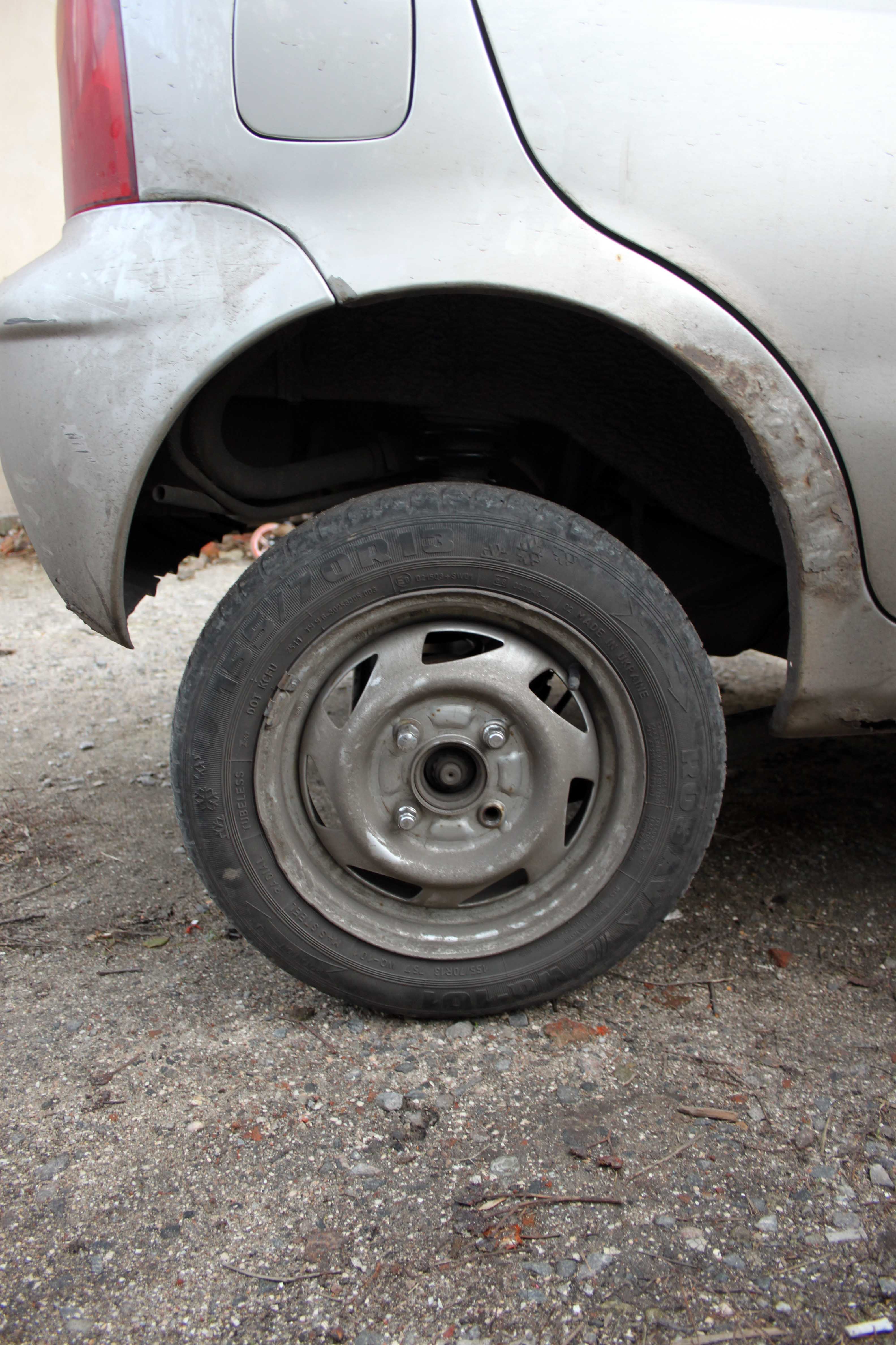

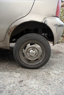

Поставил себе нивовские амортизаторы и пружины с таврии, зад подняло сильно, интересно как у остальных кто ставил, появился наклон вперед, даже ощутимо сидя за рулем. Как зад подняло - мне не нравится, вот единственное что мне понравилось так это то что зад перестал прыгать. фото прилагается.

не видно всей машины, но с такого ракурса выглядит как телега... Если высоко возможно пружину слегка обрезать.

получается так у всех кто ставил эти пружины и эти амортизаторы. мне это не нравится. мини-джип получился.

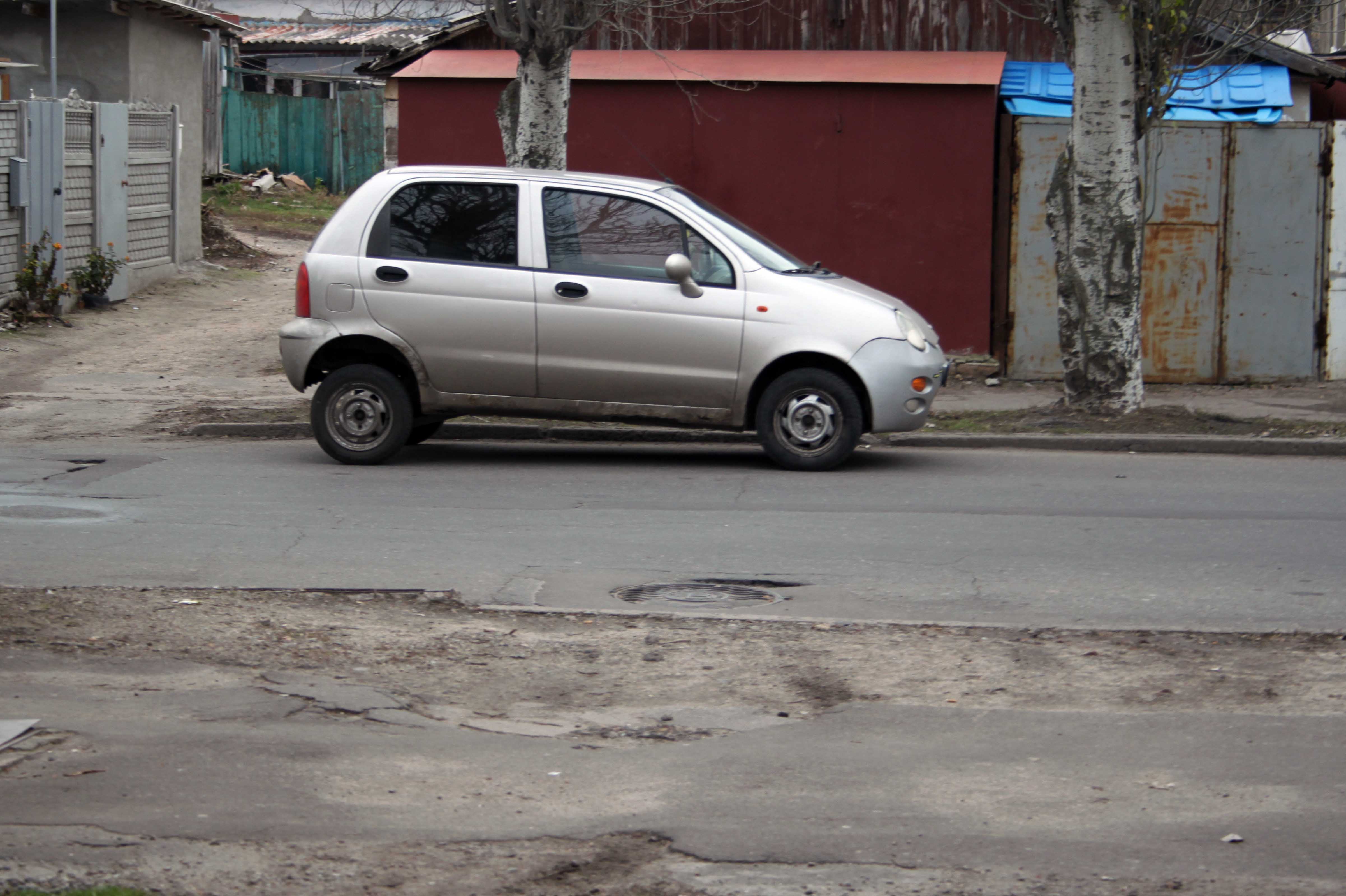

Та да видос у неё стал не фонтан вообще я думаю что бы было нормик надо как минимум передок поднять прилично иначе люди через один будут тащиться от такого кулибина ! :-D

вот прислушался к советам, думал лучше будет, на СТО тоже в шоке были. вот фото еще, интересно посмотреть как у остальных получилось - молчат как рыбы.

А какая цель была? Поднять машину? Или что бы зад выше был? Поднять можно на пару сантиметров с помощью поставок на перед и зад( себе покупал такие для увеличения клиренса). Если сделать жесче задок, то можно было взять пружины от восьмёрки и родной амортизатор(себе так не делал, но писали что что можно порезать и ставить, на драйве читал что много людей их тоже режут и ставят на матизы, или подбирают пружины пожесче, например с каризмы).

Да подними передок проставками должна хоть немного приобрести Достойного вида !
