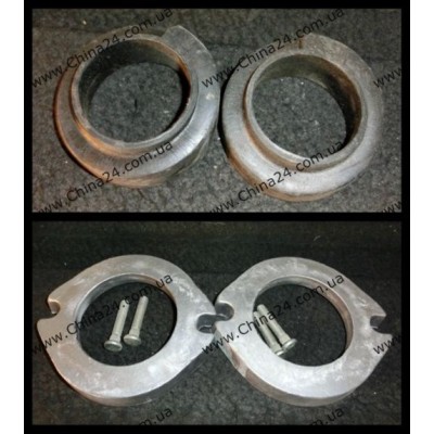

Заменил рычаги, рулевые тяги, все резинки, все амортизаторы, ну и поставил проставки для увеличения клиренса (см. фото). Дочка часто ездит на дачу, на природу и порой было проблематично проехать по некоторым дорогам. Зато сейчас она в восторге, получился этакий мини кроссовер! Вроде бы всё замечательно, но есть одно «НО»!
Начну по порядку, может кому-то пригодится. Головной боли было очень много от установки проставок! Это счастье, что на СТО оказался токарь и сварщик!!!
Производитель декларирует высоту проставок 2 см, что в принципе могу подтвердить, т.к. мерял линейкой. Задние проставки производитель советует ставить на балку, под нижнюю часть пружины и вот тут начинаются проблемы. Диаметр внутреннего отверстия намного меньше, чем конус, на который надо надеть проставку. Более того, расточить её до нужного диаметра не получится, т.к. придётся срезать буртик, который срезать нельзя. Пришлось ставить проставку под верхнюю часть пружины, надев её на отбойник, но для этого всё равно пришлось расточить диаметр отверстия, где-то на 5 мм. (подгоняли по месту, снимая и одевая раза 3!). Удлинители штоков амортизаторов можно сказать подошли, если не считать того, что их пришлось стачивать болгаркой с каждой стороны, где-то на 1 мм. и "обжимать" в тисках под ухо амортизатора. Удлинители я покупал как ланосовские, хотя там же, на базаре, мне предлагали точно такие же, но якобы для Амулета (правда, дороже в 2 раза).
Передние проставки можно сказать, установились без проблем, если не считать того, что пришлось приваривать к верхнему фланцу стойки удлинённые шпильки, т.к. в комплекте лежали просто 4 длинных болта, которые использовать без сварки невозможно.
После 4-х часов «траханья», всё удалось установить. К стати, заводские амортизаторы оказались чисто масляными, хотя в спецификации указан газмяс! Более того, обе передние стойки и один задний аморт., ещё были «живы» на 60-70% (со слов слесаря), и это почти на 100 тыс. пробега по нашим дорогам. Молодцы китайцы!)
Но вот я и дошёл до самого главного. После того, как машину спустили на землю, оказалось, что её передние колёса стоят почти так, как задние у самосвала «ТАТРА»!)) На след. день я поехал на развал/схождение, в надежде это исправить, но оказалось, что развал- то у Куку, не регулируется, а только схождение! Ничего сделать мастер не смог, в результате сейчас «положительный» развал больше на полградуса максимально допустимого по спецификации!!! А это понятно, чревато тем, что будет «есть» наружный край резины! Мне интересно, какой выход из положения (кроме как убрать проставки) нашли те, кто уже сделал подобное увеличение клиренса! Наверняка есть какая-то хитрость, о которой я не знаю. Когда я сказал дочке, что «выбросил деньги на ветер» и придётся убирать проставки, она очень расстроилась. Катается уже вторую неделю, очень довольна! Ощущения от езды действительно стали намного приятней, хорошо держит дорогу. Вопреки опасениям, что на газмясе будет жёстко, это не так. Машинка очень упругая стала, дискомфорта от проезда по неровностям нет, а уж когда в ней едет 4 человека, то держит дорогу как влитая. Раньше управлялась значительно хуже!
Буду благодарен советам по возникшей проблемке!
