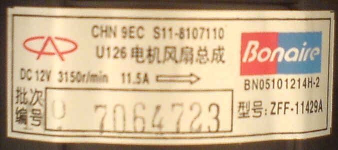

Вот такая у меня лейбочка, крупным планом:
Видно у тебя более продвинутый вариант, судя по маркировке.
У тебя BN05101214H-2, а у меня просто BN05101214H. Ну и код снизу полностью отличается. А под номером запчасти у тебя U126 написано, у меня U123. А какого года твоя машинка? Может китайцы действительно учатся? Читают, гады, наш форум, и учатся?

Вид со стороны рабочего конца двигателя. Виден подшипник 608Z (с двумя защитными шайбами) с маркировкой на наружной защитной шайбе.
