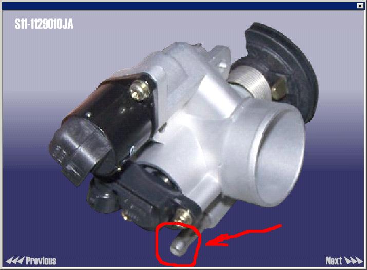

Повідомлення Подогрев заслонки?
КУКУшатники :)
Глянте под капот и скажите, у вас к этому штуцеру что-то подходит?
Я так понимаю это подогрев, чтоб заслонка не примерзала.
У меня стоят заглушки. Интересно, сэкономили только на мне или у всех так?

Через полчасика гляну.
машина не роскошь...
Чет січня 17, 2008 16:55
У меня на том месте черные резиновые заглушки.

У меня тоже стоят заглушки

Заглушка

Как обычно на нас экономят :)
Тему можно закрывать.
HONDA, ПИВО, ГБО...
Первый Украинский chery-club
П'ят січня 18, 2008 18:41 ICQ
Лодочник написав:
А что? - нужная вообще штука? У кого-то были преценденты?

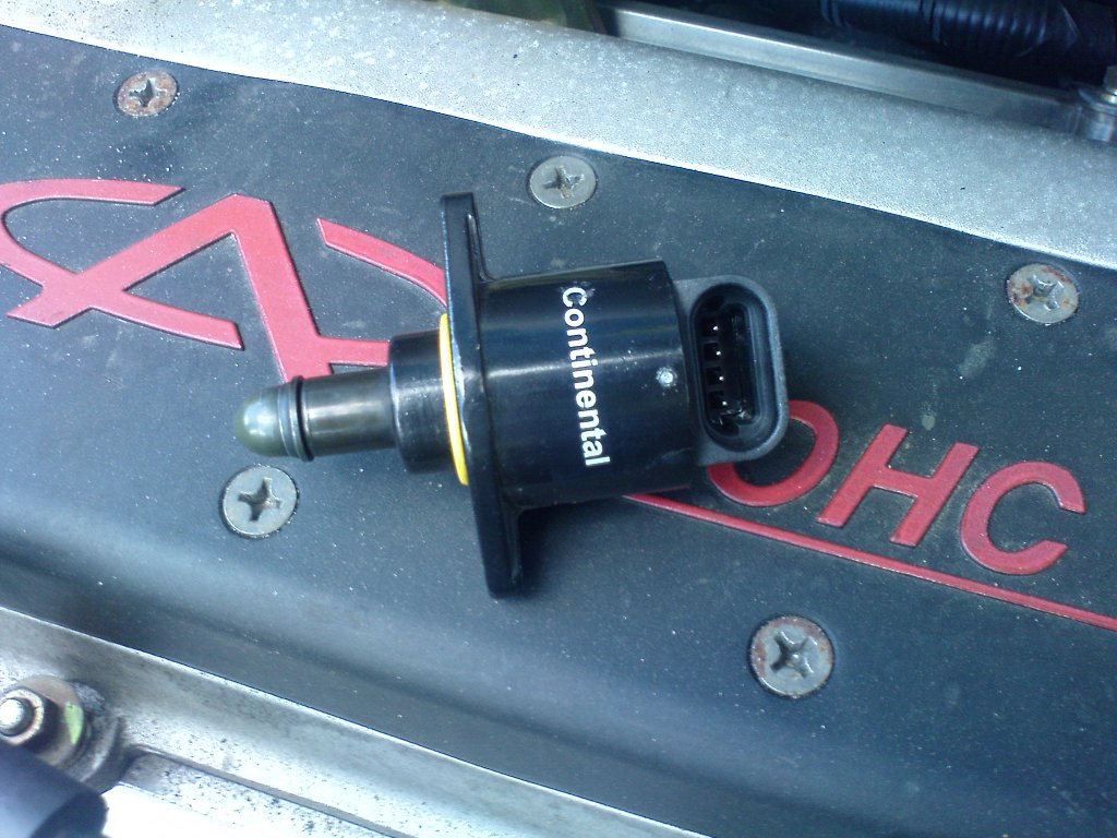

to Manowar:
Коллега, а почему у вас на фотках не видно круглой резинки, которая надета на корпус шагового моторчика? Она была? У меня она -- ярко-желтого цвета:

Изначально её там не было, хотя предусмотрена. Я позже одел колечко, но подозреваю, что маленькое, т.к. в корпусе дроссельной заслонки довольно большое углубление под неё сделано, как нибудь займусь, т.к. в теории возможен подсос грязного воздуха. А почему ты не заметил, что у нас моторчики разных производителей?

Что моторчики разных производителей -- заметил. Но честно говоря, они настолько просты по конструкции (две катушки статора, неодимовый (?) магнитик-ротор с пластиковой втулкой внутри -- на ней резьба для винта, подшипник с пластиковым защитным колпачком, пружинка с защитным кожухом-втулкой и винт с рабочей головкой), что я не заморачивался над производителем. Вряд ли китайцам есть смысл покупать такие моторчики у Сименса -- скорее всего, сами уже штампуют. Как минимум на форуме, что я цитировал, люди вообще предлагают использовать шаговый моторчик от ВАЗ. Честно скажу -- не пробовал.
Резинка на Ксантии точно толще -- даже чем та желтая, что у меня на фотографии. У меня в Ксантии из-за этой резинки моторчик в отверстие входит и выходит с трудом. Я перед засовыванием моторчика обратно эту резинку смазываю маслом -- достаю щуп из мотора и тем маслом что на нем мажу -- тогда заходит легко. Без масла пихать пробовал -- идёт туго с характерным скрипом.
Так что резинка там точно не для красоты :)
P.S. Можно взять сантехническую резинку от советского смесителя в ванне -- у нас они в любом хозяйственном магазине. Температура в воздуховоде не высокая, из агрессивных сред только масло. Должна работать. Ну, зимой от мороза может потрескаться -- так ее сменить не проблема -- она ж копейки стОит.
P.P.S. Не рекомендую сильно пшикать на бусинку датчика температуры. Этот датчик по совместительству меряет давление во впускном коллекторе -- по идее там пластинка кварцевая на изгиб работает и меняет свое сопротивление от изгиба. Ежели ее чем запшикать -- может и издохнуть. Я рекомандую аккуратно погружать только саму бусинку в какую нибудь кювету с жидкостью вроде бензина. Сам брал балончик WD-40 с трубкой-носиком и аккуратно пшикал ТОЛЬКО на бусинку -- чтобы сбить с нее сажу.

1) масло во впускном коллекторе -- это то, чего вполне мог ожидать производитель авто. Собственно ты и сам это обнаружил при чистке модуля дроссельной заслонки. Особенно хорошо масло видно на фотке с датчиком -- он весь в масле. И насколько я понимаю попадает оно в воздушный коллектор из масляного картера через шланги отвода картерных газов.
Лучше конечно смазывать резинку специальной смазкой, а не тем, чтопод рукой -- тут согласен -- но мазать ОБЯЗАТЕЛЬНО надо. Если совать резинку "на сухую" -- можно ее вообще порвать.
К слову, при работах с домашней сантехникой я смазываю резинки (например, гофра) обычным подсолнечным маслом. Без него -- нереально впихнуть гофру в пластиковую трубу.
2) По поводу пшикания WD-40 на датчик -- у меня не было бензина под рукой и сажу сбить было нечем. Лучше использовать бензин или керосин в кювете (стакане?). Погружать датчик только на уровень бусинки -- топить весь датчик в керосине очень не рекомендую -- собственно это имел ввиду в предыдущем посте.
3) На твоей фотке провода перекручены -- раскрути аккуратно на пару оборотов в обратную сторону. По непонятной мне причине автопроизводители закладывают длину проводов впритык. Потому внимательно следите за такими "перекрутками". Если оборвется -- потом будете наращивать...
