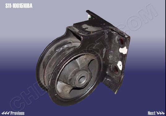

Может кто знает точный номер на QQ 1,1 механика (подушка передняя)?
Вів червня 21, 2011 21:33
Повідомлень: 466
Автомобиль: BMW 3
Повідомлення Re: Какая у нас подушка двигателя
У меня похоже на S11-1001510BA - подушка крепится к двигателю, а кронштеин к балке. Хотя такая подушка на cheryauto.com.ua по катологу на двигатель 0,8

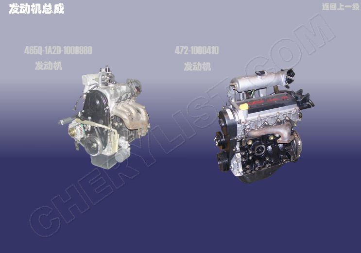

Повідомлення Подушки двигателя
Товарищи!
Помогите разобраться.
У меня Кукушка 2008 года, двигатель 1,1; 16 кл.
Стал вопрос с заменой подушки двигателя.
Но они (подушки) есть под разные двигатели : SQR472, 372, 465.
372 -это я так понимаю отпадает сразу, так как он трехцилиндровый.
Как понять какой у меня стоит, где можно найти эту информацию?
Может по вину или на двигателе шильдик есть?
Заранее благодарен за помощь.
Сер жовтня 03, 2012 11:12
Повідомлень: 1050
Звідки: Борисполь
Автомобиль: Chery QQ 1.1 lux
Повідомлення Re: Стал вопрос с заменой подушки двигателя. Нужна подсказка
Так они визуально отличаються, вот 465 и 472
У тебя стоит такая s11-1001510FA, она с плоским основанием.
