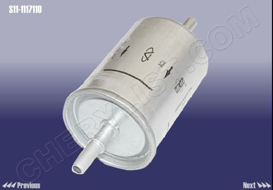

Повідомлення Где расположен топливный фильтр у QQ?
Посмотрел под капот, не нашел? Нашел справо емкость прозрачную, но она не похожа не фильтр.
Вопрос конечно от чайника..... :? В Славуте, он был на виду, а тут его не вижу.
Нужно покупать именно такой как на картинке или пойдет универсальный которые на заправках продаются?

Повідомлення Re: Где расположен топливный фильтр у QQ?
рядом с правым колесом(около бензобака)
и крепится хомутиком, а также удерживается защелками :-D трубопровода топливной магистрали, + контакт фильтра!!!
ребята Вы чего??? - почаще туда заглядывать надо, и собственноручно проводить подтяжку или хотябы контроль затяжки болтов :warning: :warning:
и еще чуть не забыл!!! - если замена будет производится собственноручно и первый раз - то не забываем приготовится обпачкаться чуток бензиком
:moil: кстати эти защелки - очень привередливы, и желательно придумать приспособление, потому как без полного нажатия с обеих сторон -Вам эту магистраль с фильтра ну никак не снять - хотя лично у меня получалось выжать с обеих сторон пальцами
