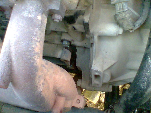

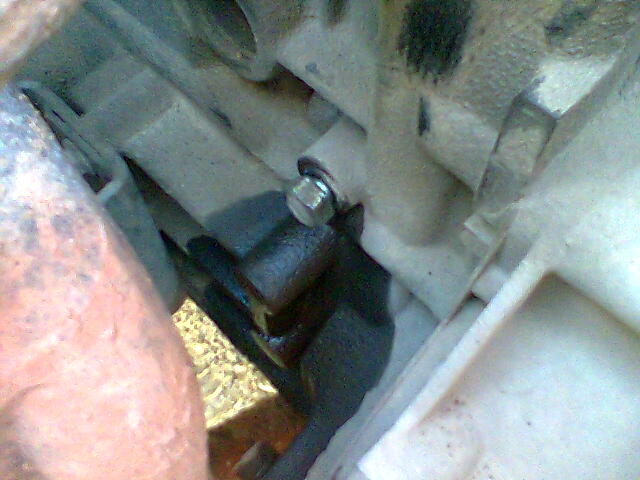

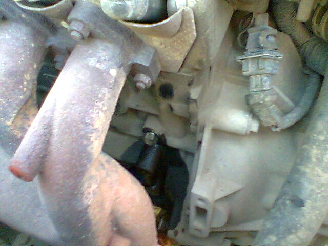

на блоке за впускным коллектором сливной болт,но сначала отсоединить шланг -по центру радиатора внизу,а потом сливн.болт,так меньше жидкости попадёт на выпускной коллектор(незабыть открыть печку)
